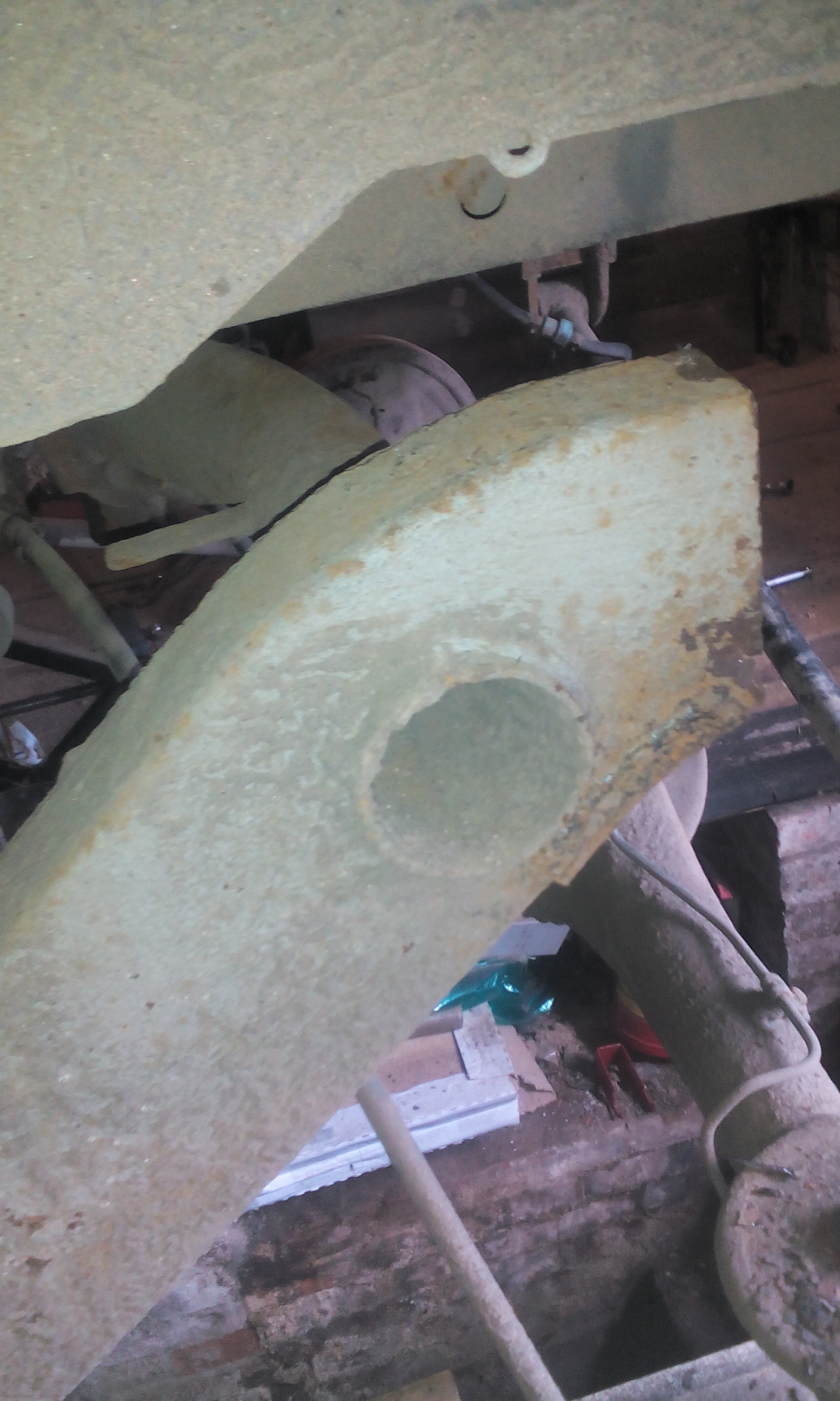

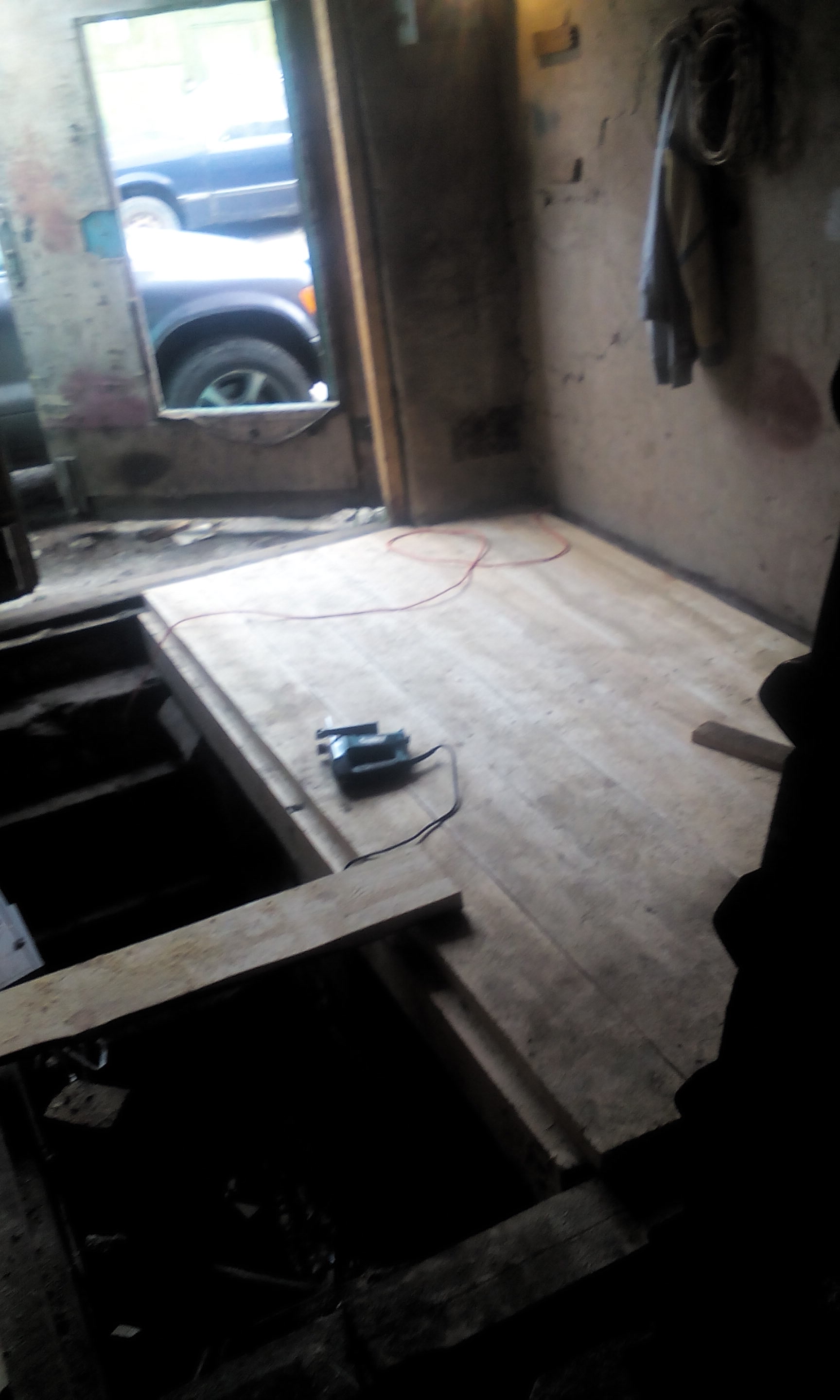

Сначала пришлось перестелить пол в гараже,
т.к. заезжать туда было страшновато unsure.gif Прикрепленное изображение
Дальше больше.....

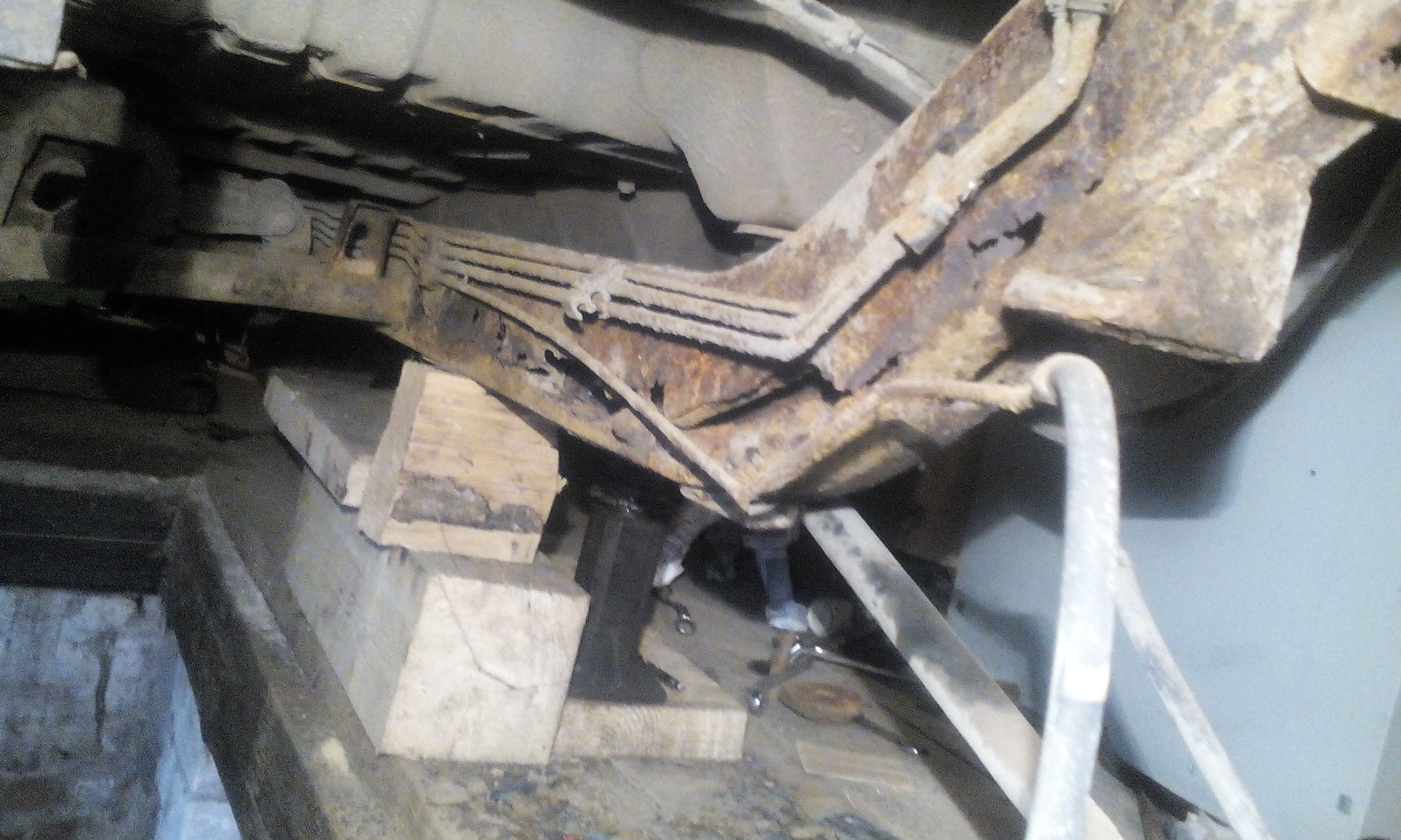

Разобрал заднюю часть и отпилил заднюю часть рамы
вместе с чашками
Слева оказалось довольно просто,
но вот справа рама сгнила и за баком
Далее на заранее подготовленный эскиз нанес размеры отпиленных частей
Випилил из кусков рамы, чашки, кронштейны аммортизаторов и т.д.
и вварил их на подготовленные куски квадратных труб

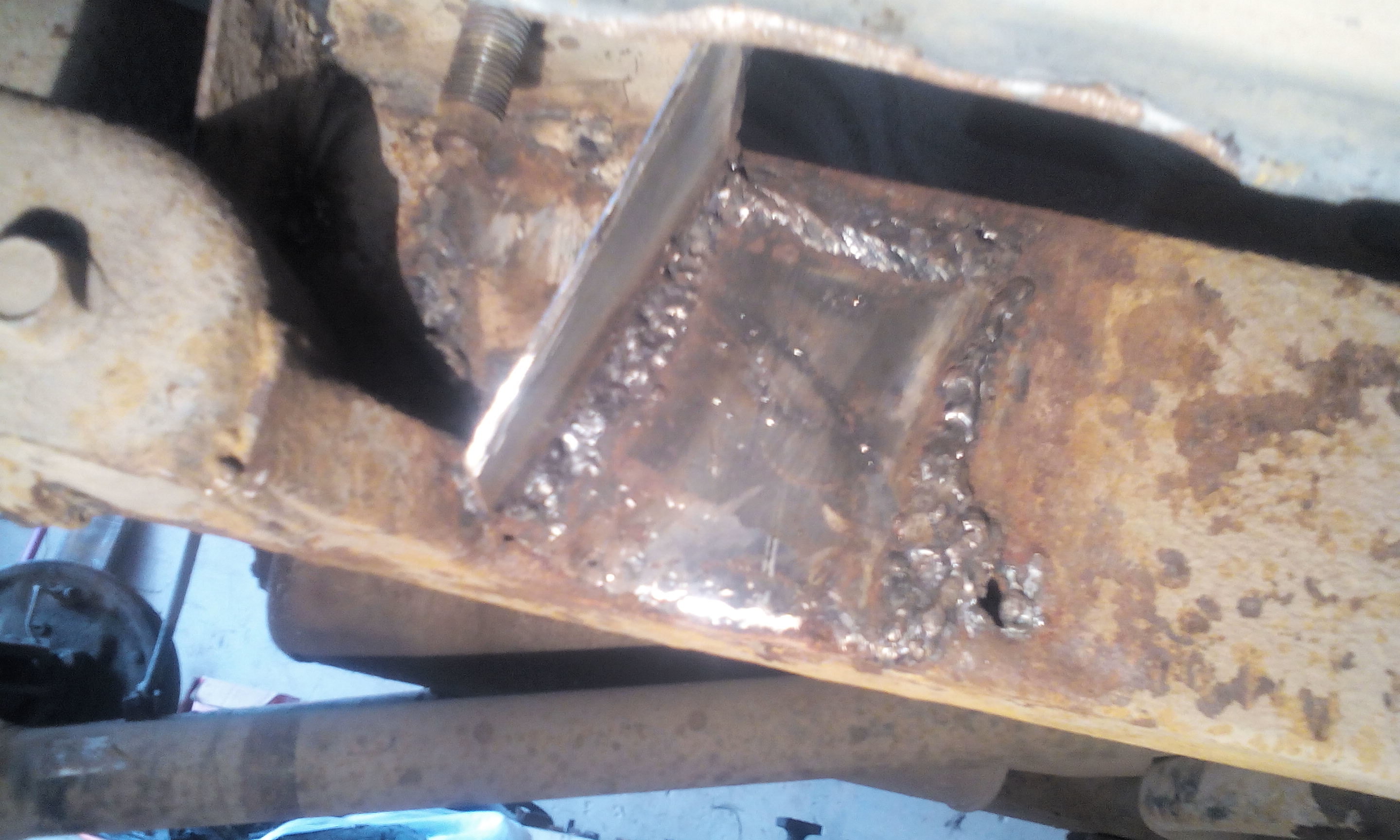

Млин как за баком сделал забыл сфоткать.
В общем вырезал кусок металла и вварил его стык в стык,
Предварительно вырезав гниль.
Замучился подгонять, но получилось красиво

Задние опоры под подушки которые под пассажирскими дверями тоже пришлось переваритьПрикрепленное изображение Прикрепленное изображение
