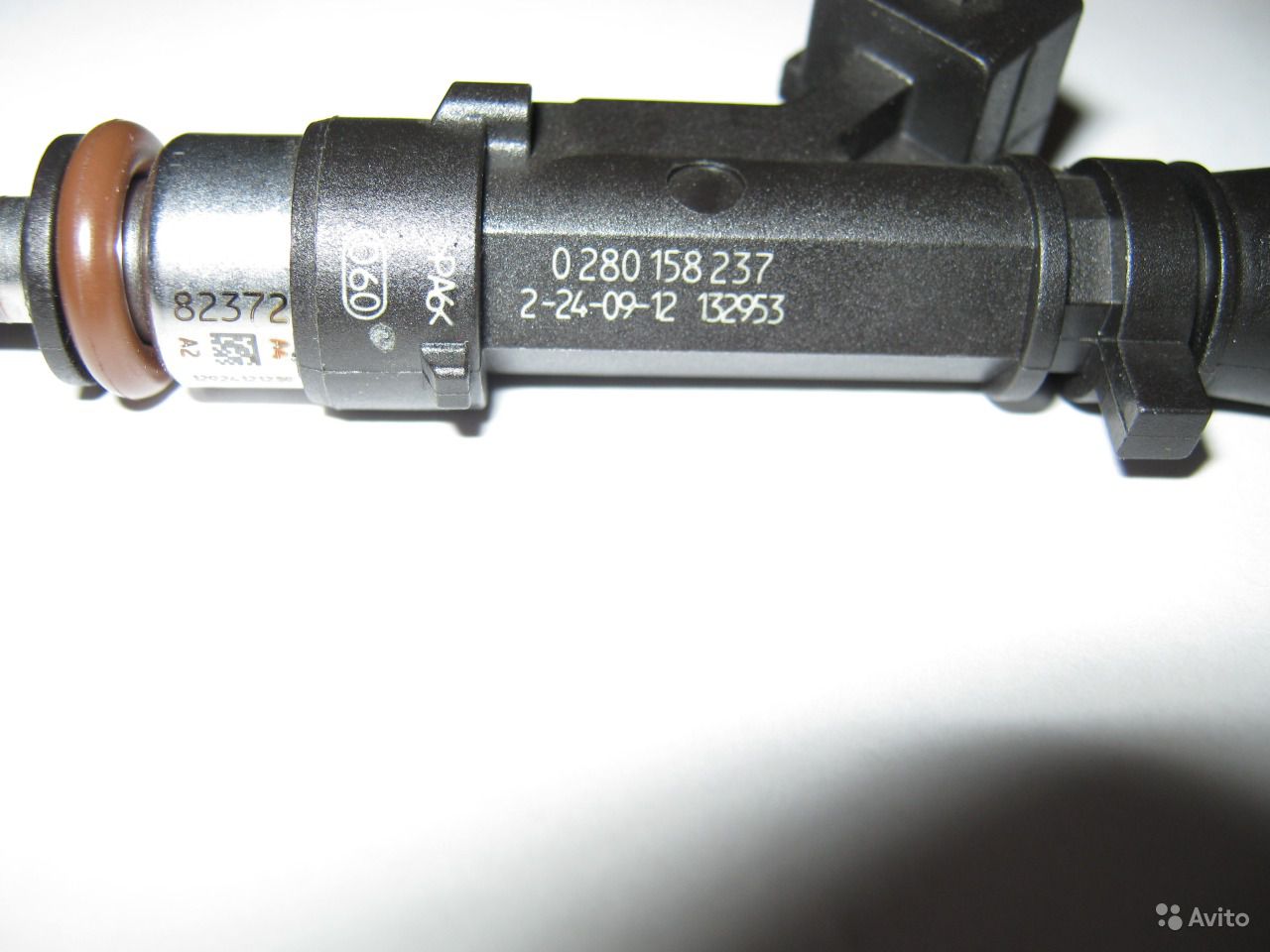

post May 31 2015, 08:06 AM
Насколько я вычитал у 237-ых производительность еще ниже, а дырок только 2 вместо 4х у 107-ых.
Разница в производительности, а так же в факеле распыла, у 237 форсунок он образуется из 2 дюз и всего 150сс/мин., в отличии от 107 — там их 4 и производительность поболее.
Так что с 107-ыми столько было скепсиса по поводу установки, а про 237-ые и говорить нечего.
