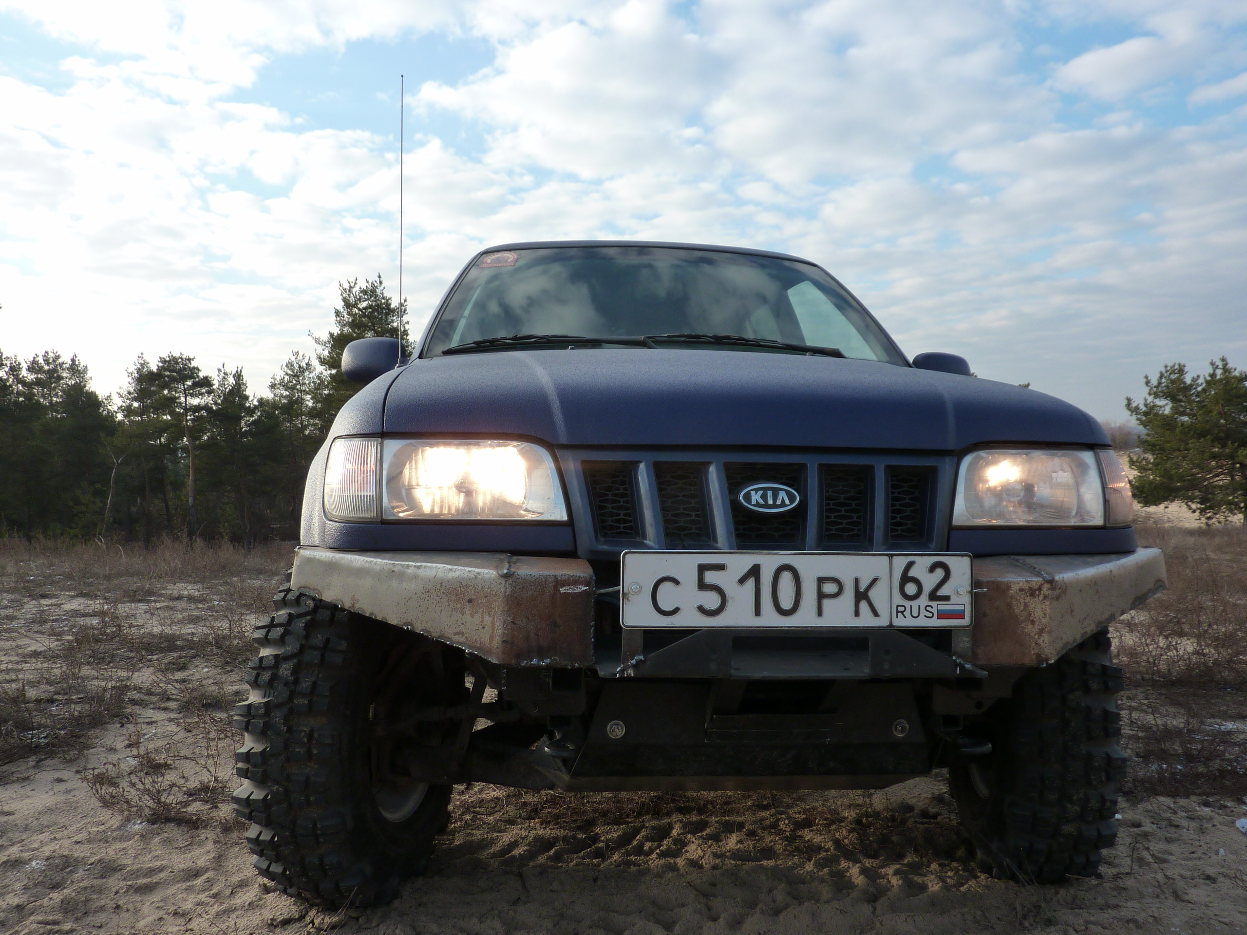

И мы сделали бодикПрикрепленное изображение Прикрепленное изображение
супер поздравляю,нельзя останавливаться на достигнутом h975g.GIF h975g.GIF h975g.GIF h975g.GIF

Молодец!!! А чего у тебя за защита?
да красотень получилась
и покрашен симапишно
