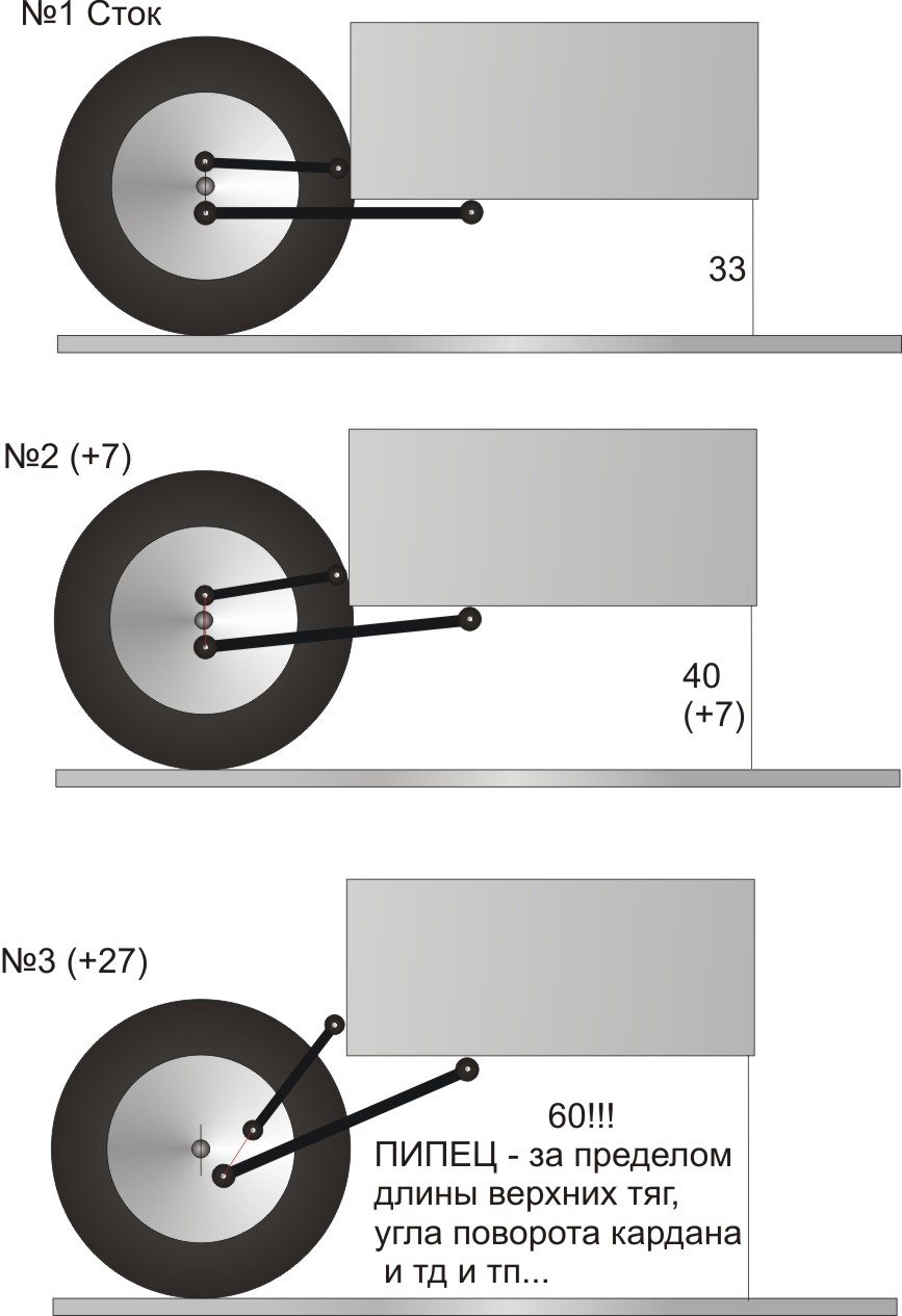

Наверное, надо этот ролик поместить в "страшилках".
Честно говоря, когда посмотрел, как "клюет носом" редуктор заднего моста на моей спортяге при обычной городской ненапряжной езде, прифигел малость. sensored.gif
https://youtu.be/D4QLl5RdVGI
Положение редуктора на месте:
Положение редуктора при разгоне:
Положение редуктора при торможении:
Наложил пару кадров друг на друга ...
З.Ы.: Камера была закреплена на нижнем продольном рычаге.

post May 31 2015, 11:55 PM
Серёга!
сделай модель плоскую из картона, учитывая длины верхних и нижних рычагов, и покачай
и ты поймешь - что это НОРМА, дикруемая конструкцией подвески.
верхние рычаги в два раза короче
стартуешь - мост уходит под кузов
тормозишь - кузов поднимается...
на клюшках такого не будет

Да я понимаю, что это от разности длин верхних и нижних рычагов.
Уже подумываю над удлинением верхних рычагов с переносом передних креплений.... dumai.gif

Ну тут дело даже не в разности длин, а в лифте.
Рабочее рассчетное положение рычагов - горизонтальное. Когда рычаги работают вокруг этого положения - разворот моста (в случае с панарой - увод моста в сторону) мало ощутим.
Лифт вывел подвеску из рассчетных углов.

Моделировал ЭТО, правда в другой теме и давненько
В голову два варианта приходят:
1. удлинить верхние и поставить чуть в обратку мост в самом нагруженном состоянии, т е ближнем к раме
2. опускать оба крепления на раме, может типа "братских" что то приделать, но скорее - варить придется! Усилия там не маленькие и направление их не айс!

post Sep 9 2015, 02:45 PM
Сообщений: 609
Регистрация: 14-April 09
Пользователь №: 6,153
Тоже давным-давно при лифте столкнулся с такой проблемой.
последствия - https://fotki.yandex.ru/users/mukkassmoney4918/album/121324/
решение для амортов - https://fotki.yandex.ru/users/mukkassmoney4918/album/121325/
решение для тяг - https://fotki.yandex.ru/users/mukkassmoney4918/album/111435/
позже также удлинил кронштейн верней тяги моста (фотки не делал)
после удлинения верхнего кронштейна - артикуляция сильно уменьшилась B020.gif
