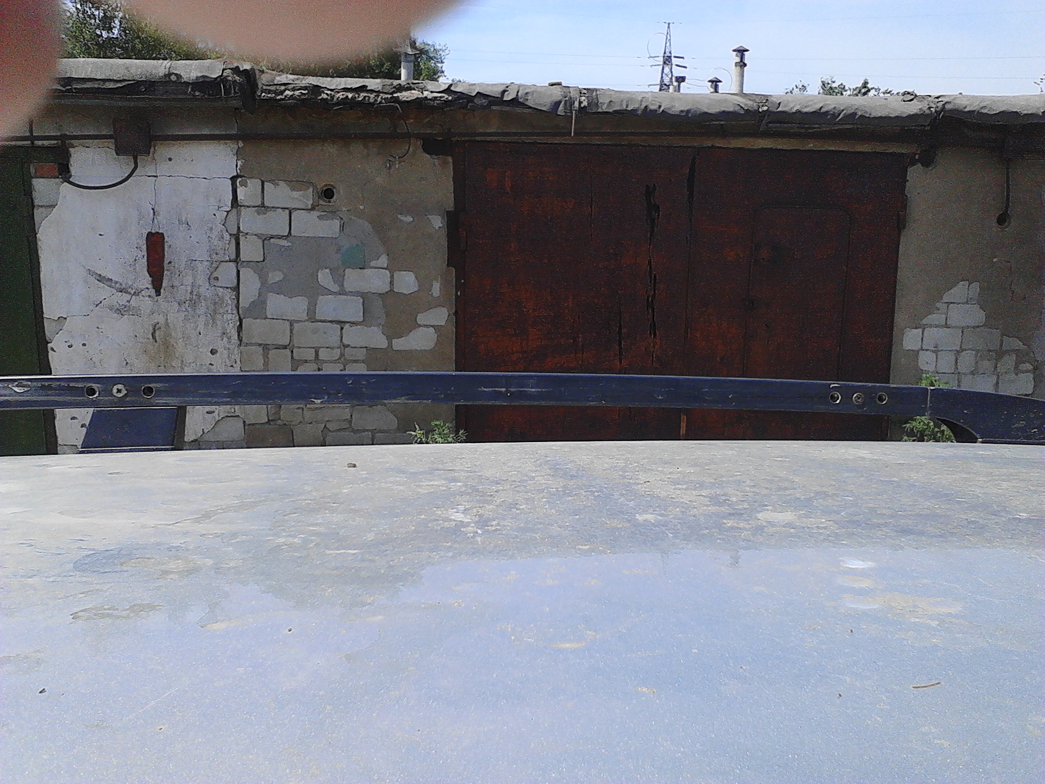

И еще можно поподробнее как он к рейлингам крепится? Насколько надежно такое крепление?
Я свой хотел опустить как можно ниже , но до такого крепления как-то не додумался , думал использовать поперечины из швеллера 50-и, но они тяжеловаты и стоят не дешево.. , поэтому посчитал что пару см в низ не стоят 1000 р и трудовых затрат...
