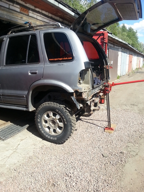

post Jun 9 2015, 04:50 PM
Сообщение #28
Начал не торопясь....
заготовил трубу на поперечину .... заготовил опоры под кузов из 100 швеллера и заготовил кронштейн панары .
Ржа прилично в нижней части рамы ... изнутри ... более менее живое все что выше пары- тройки см.

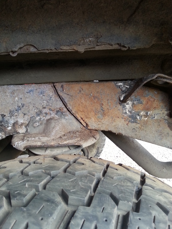

И фото на закусь теоретикам ...
Прикрепленное изображение - заплатка на раме из нержавейки и нержав. электрод. Варил летом 11 года...
это к коррозии между черниной и нерж... оно понятно теоретически есть ... практически нет ... или 4 года не срок.

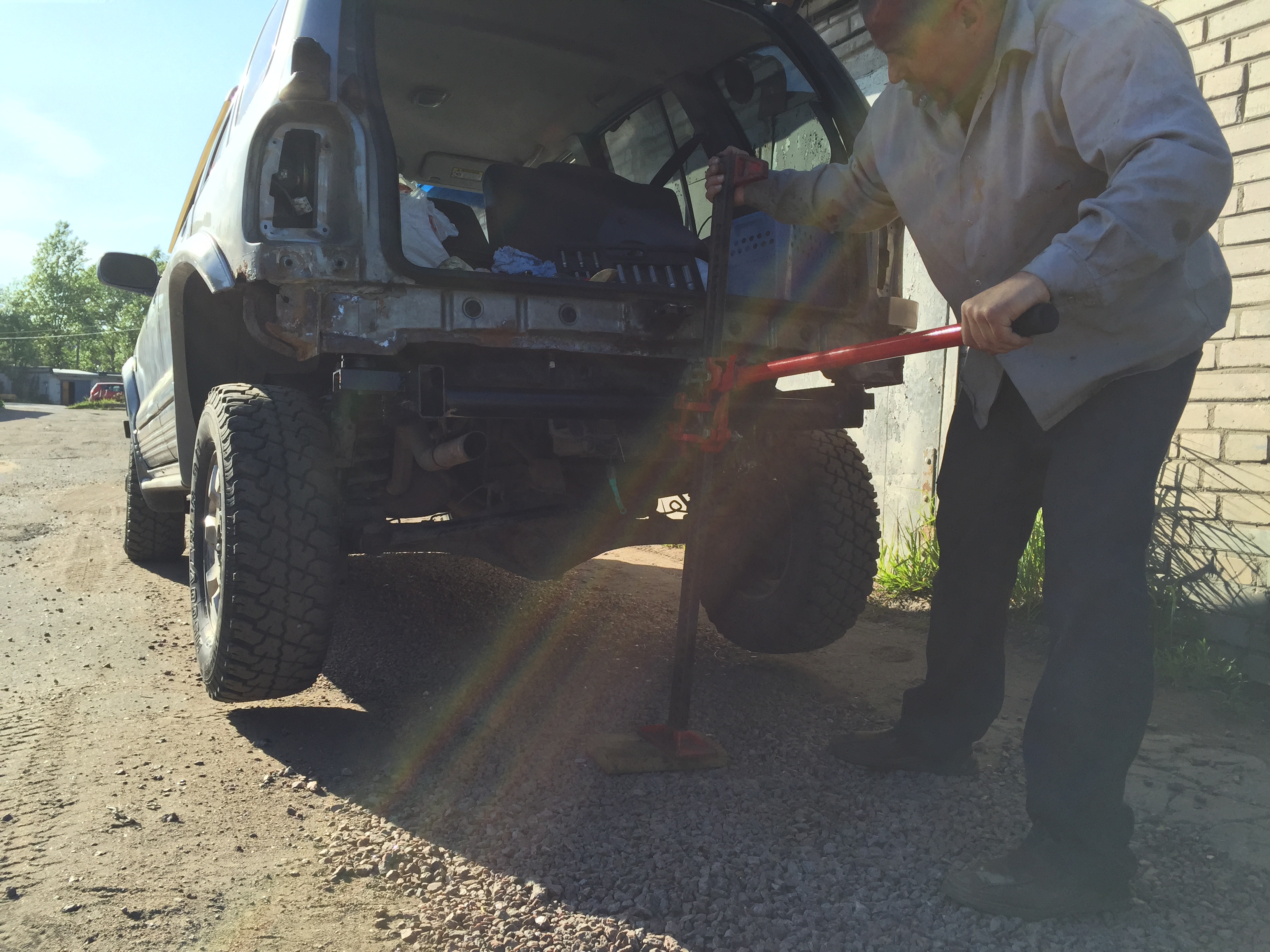

Закончить сегодня работы по раме не шмог ... ибо поздно встал и рано выпил biggrin.gif
Левая сторона приварена на место .. правая почти готова ... завтра приварю.
Получается как то так....

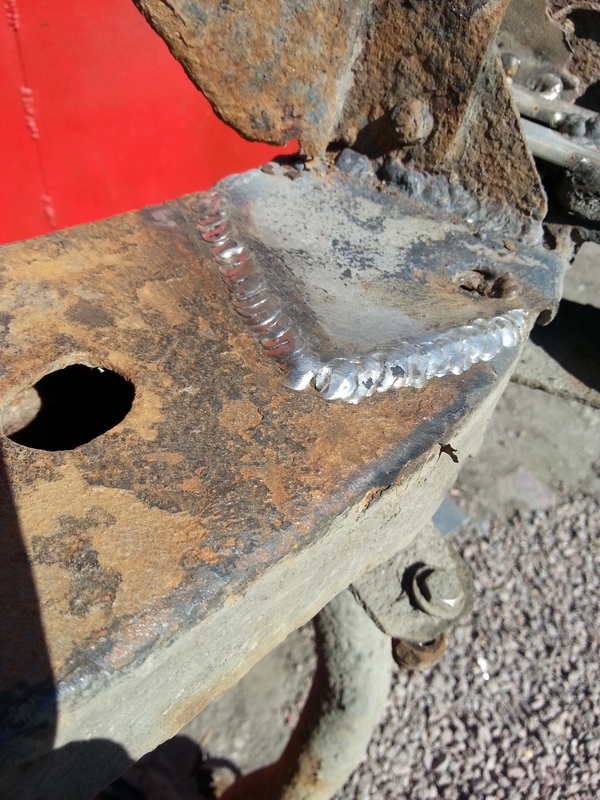

post Jun 10 2015, 10:25 PM
Сообщение #30
А почему отрезал именно за верхней чашкой пружины?
Там же, вроде, максимальные нагрузки на излом в вертикальном направлении. Усиливать сверху снизу, чтобы швы не лопнули, будешь?
post Jun 10 2015, 10:37 PM
Сообщение #31
Цитата(Panzer38 @ Jun 10 2015, 10:25 PM) *
Сама чашка пружины как не слабый силовой элемент... к ней и подвязывался и на левой части рамы нагрузка только от аморта ... и от "потягушек"
Швы не лопнут .. старый металл в месте стыковки я видел в разрезе ... год-два он точно проживет и проварил я его двойным швом ....
Мало того .. даже в таком виде подварившись к выходам частей рам силовой трубой - швеллером сделаю нечто под джек ... разом поднимать зад авто ... сварка выдержит .

post Jun 11 2015, 09:54 PM
Сообщение #37
Ну и небольшие тонкости ... не считая 140 электродов.... 17-ти отрезных кругов ...
