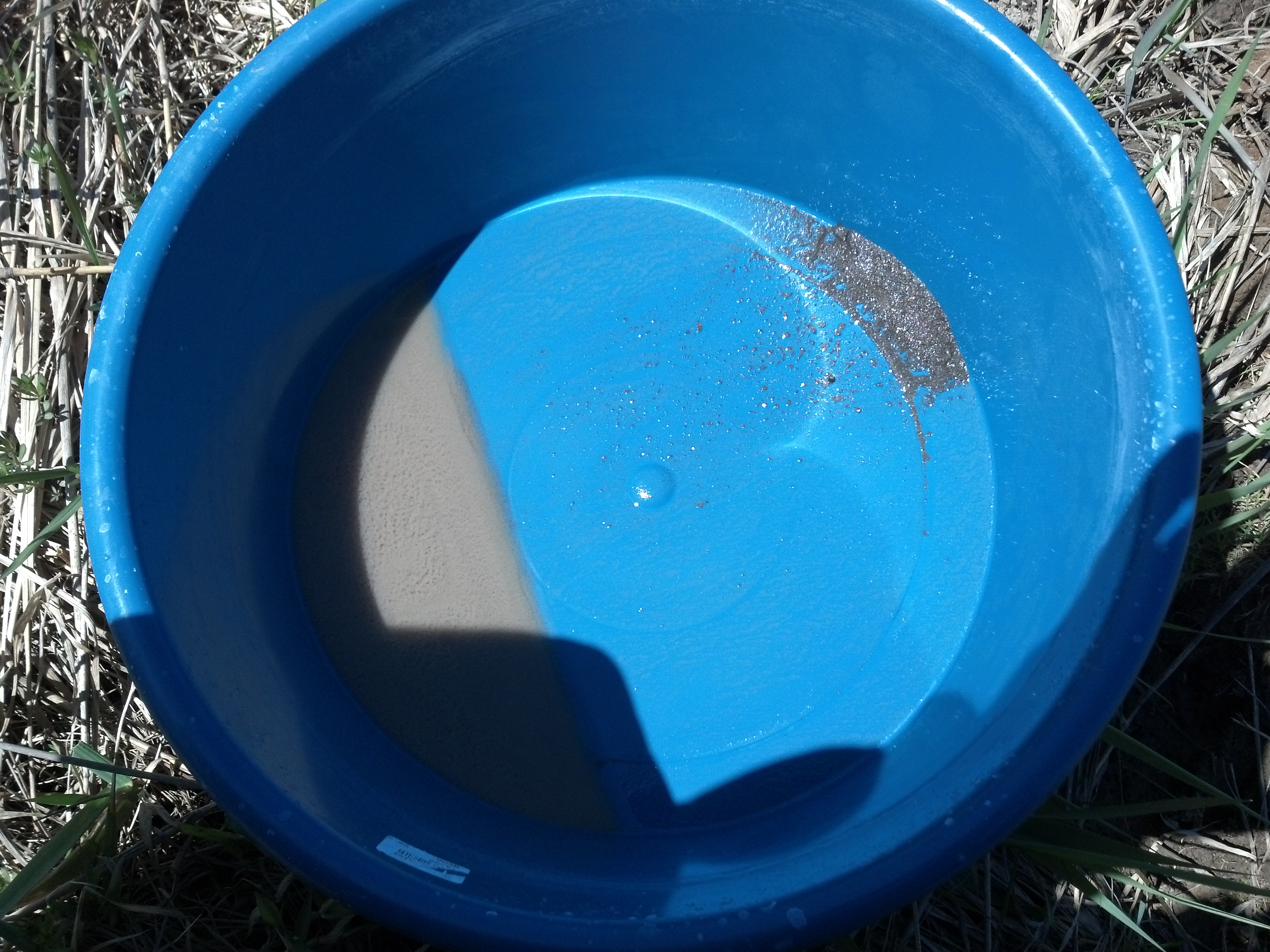

Мои 5 копеек. А может для начала попробовать промыть ВСЮ систему охлаждения?
Мыл месяц назад вот этим: http://www.lavr.ru/catalog/item/polnaya-oc...iator-flush-12/
Снимал термостат. Требуется литров 100 воды и часов 5-7 времени с перекурам. С каждым составом гонял часа по полтора.
На фото тазик на 12 литров:
Это после первого состава:
Это после 2 состава:
После промывки вторым составом объем осадка был в таком же объеме, как и после первого.
Вот только после второго нужно много воды для вымывки. А то много пены. После каждого состава промывал чистой водой (в смысле сливал и заливал чистую воду и гонял движок) 2-3 раза. Без термостата температура так ни разу выше 76 градусов и не поднялась (отслеживал по БК). В идеале, конечно, проточная из шланга вода. Но у тещи на даче в воде много песка. Снимаешь крышку термостата, открываешь слив (в смысле полностью откручиваешь крантик) и вуаля - можно отдельно контур печки пролить. Кстати, антифриз во избежании воздушных пробок залил чере термостатный патрубок. Потом, после установки термостата, просто долил через радиатор и чуть побольше нормы в расширитель налил. Итог только положительный. Печка начинает горяченьким дуть уже при 75-78 градусах. Радиатор внутри как новенький, смыло всю накипь и ржу. При начинающей дышать на ладан вискомуфте при температуре за бортом порядка 28-30 градусов тепла, включенном кондиционере и скорости движения по трассе 60-80 км/ч температура по БК больше 93 градусов не поднималась. В городе в пробках при скорости движения не более 10-12 км/ч и включенном кондиционере больше 97 градусов не поднималась. Да у меня, похоже, еще и термостат подвисает. Вискомуфта и термостат меняны 7 лет назад. Радиатор, кстати тоже. Да, и у нужно еще учесть, что у меня АКПП. Пробег на авто 270 тысяч км.
Душа в душу уже:
