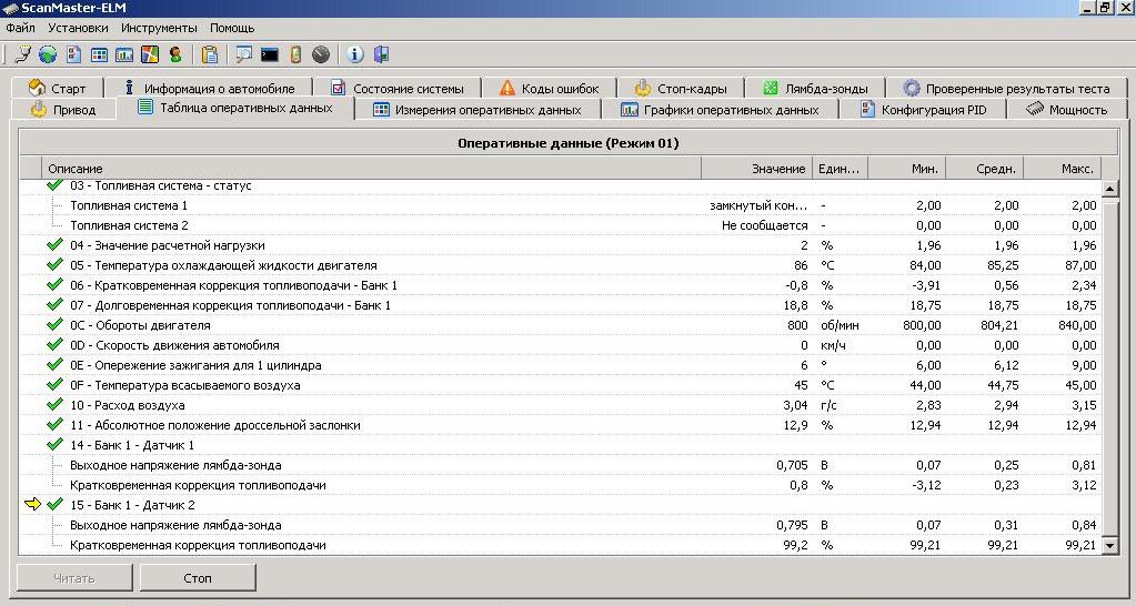

перерыл вроде весь форум, но не нашел. много кто подключал сканеры.. даваите выложим свои результаты.
и киньте кто нибудь лог рабочеи машинки с нормальным расходом)

Вот мои измерения и на бензине и на газу .
Они почти не отличаются , но насколько все правильно яне знаю ))
sportage 2002. 2.0 DOHC .Grand. benzin

а сколько расход?
есть время впрыска форсунки ?

время впрыска на бензине , если двигатель полностью горячий 2.9-3.2 мс
на газу 5.6-5.9
Точный расход тут мне не измерить ,ну в среднем на 100км было 12л бензина .
Сейчас в основном езжу на метане . 10-11кубов на 100км ориентировочно

а долгосрочная корекция не пугает ?
Ну я должен знать какая она должна быть у эталона , чтобы пугаться или нет ))
Она такая была , такая и есть .
Конечно было бы не плохо если б была таблица с эталонными показаниями , по которой можно было ориентироваться и сверять свои показания .

так корекция к нулю ближе должна быть...
Подсос воздуха на впуске. На системах с расходомером воздуха коррекция идет в +. Наибольшая коррекция на хх. С ростом нагрузки значение коррекции стремится к 0. На системах с МАР-сенсором на хх может и в + и в -.
Подсос воздуха на выпуске до первого ДК. Приводит к коррекции + , но при этом Л меньше 1, смесь богатая.
Засоренность форсунок. Приводит к уменьшению топливоподачи и коррекции в + на всех режимах.
Уменьшение производительности бензонасоса и загрязнение расходомера воздуха. Коррекция в + на больших оборотах и нагрузках. На хх около 0.
Неисправный ДК ( амплидуда выходного напряжения меньше порогового) Коррекция в + до предельного значения.
Негерметичность форсунок. Наибольшая коррекция в — на хх.
Регулятор давления. Давление выше — коррекция в -, давление ниже — коррекция в +.
Вода в разъеме ДК (замыкание на подогрев). Коррекция в — до предельного значения.

Сегодня устранил небольшую проблему с массой от акума , теперь долговременная коррекция 7.8%.
Но насчет подсоса у меня тоже есть подозрения .Все время слышу свист со стороны впуска , но до сих пор не смог обнаружить .
Проверь пожалуйста какое напряжение у тебя на сигнальном пине ДМРВ . Отдельно только при включенном зажигании и при заведенном двигателе .

Кто что скажет ?

Так нормально всё B020.gif .

Цитата(zenya @ Apr 24 2018, 08:07 PM) *
Кто что скажет ?
На 3 фото. Недозаряд акб
У меня температура в среднем на 4- 5 градусов ниже
Но это термостат видимо такой

Напряжение почему то нестабильное. И протраивает на холостом. Свечи новые, иридиево-платиновые. Может провода или катушки ? Из за этого напруга может гулять.
В первую очередь смотри на генераторе сколько вольт
Потом на АКБ
Измерять при всех потребителях

В общем так. Сегодня утром ездил нормально, вечером поехал недалеко, приехал заглушил.Стоял минут 15-20. Стал заводить, завелась с пол-тыка,но заколбасилась и завоняло бензином. Холостые обороты ниже плинтуса. Поехал, ехала с дерганиями, потом разошлась,стало все норм. Приехал домой подключил сканер, все норм. Чек не загорался. Решил не откладывать с замером напруги. С включенными фарами, светом в салоне, магнитолой и кондеем на всю катушку- на гене, 14.09, на аккуме 13.26. С выключенными потребителями на гене так же 14.09, на аккуме 13.8-13.9. На ELMке напругу показывает ниже.
С включенными потребителями
Что это было ??? Грешу на провода и катушки.
ищи потери
зачищай контакты
в разделе подробно описывал свою эпопею
