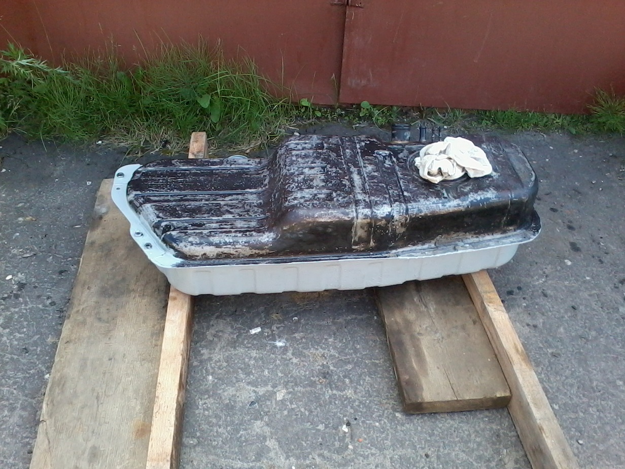

,бак заварили
почистил покрасил поставил
плюс жары - сохнет быстро

Цитата(жып @ Jun 25 2015, 12:57 PM) *
,бак заварили
успел в 2 слоя покрасить
А с обратной стороны чего придумал в итоге? Там где половинки расходятся
замазать надо
а пока краски побольше запихал
как и чем варили? сегодня клиенту бак поменяли, у него его раздула и потек видимо в слабом месте, так бак норм.
M@loy /надо спрашивать.. его контакты
Варили заполнив водой / не выпаривали
Трещинка была в шве около усиленной площадки в которую болт вкручивается
Шов вырезали ибо фольга осталась лишь снаружи
Вернее до шва
Изнутри поставили заплатку для усиления
Снаружи пластину вместо/к шву
Крепче чем заводское надеюсь прослужит ещё
Дно под антигравием вскывал местами чистил
Металл нормальный
Внутри немного ржавчина был но бензин чистый сливался
Так что в пределах нормы
