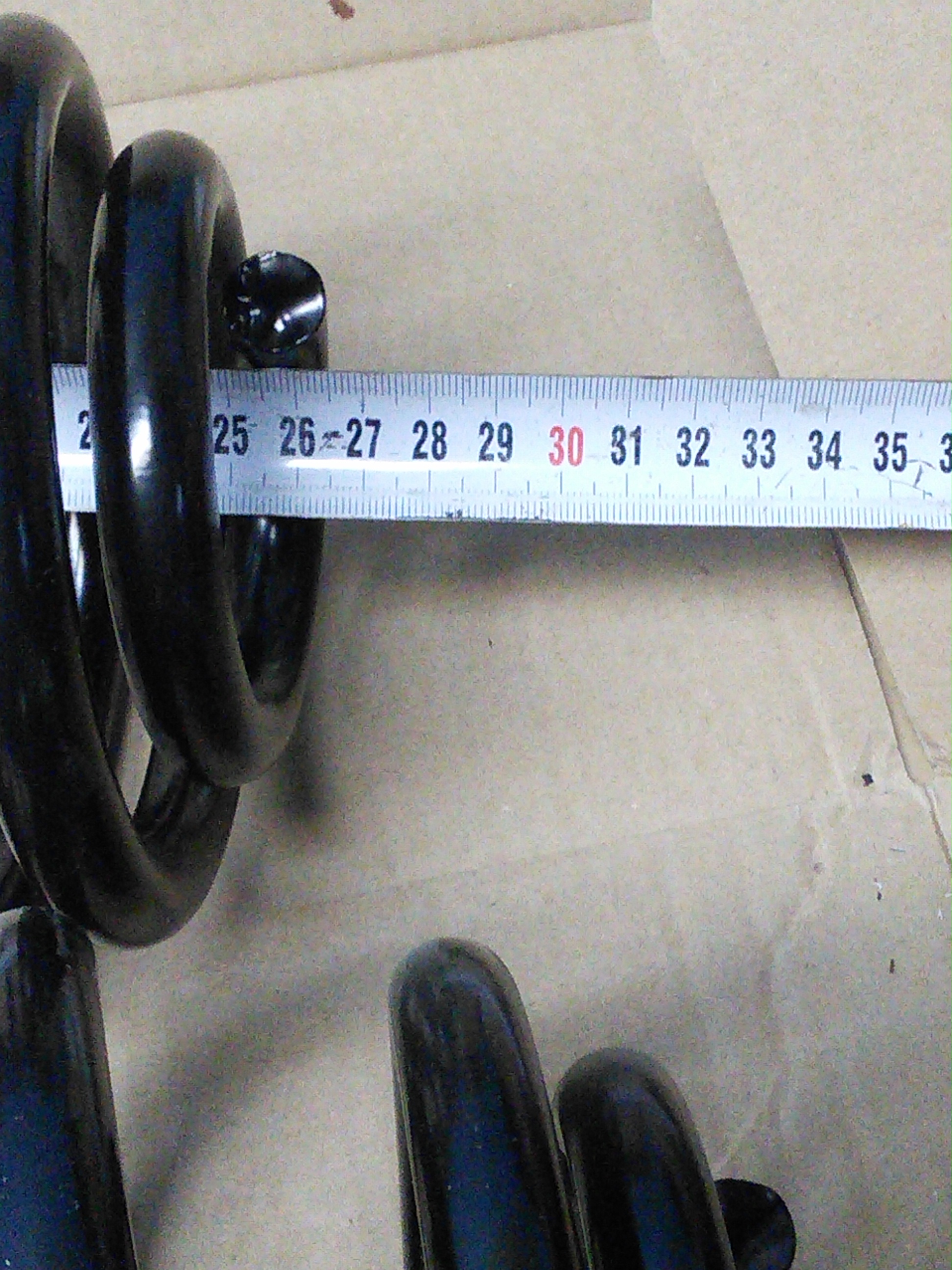

Установил лесжефорс 4263424. По факту длина пружины оказалась 265мм вместо 272мм заявленных в каталоге.
42 634 24 Opel 15,00 158 272 I I
42 442 01 Kia_ 14,25 160 260 I I - штат
42 442 02 Kia_ 14,50 163 258 I I - усиленная
42 хфо бо схх 14.80 160 248 I I - стояла

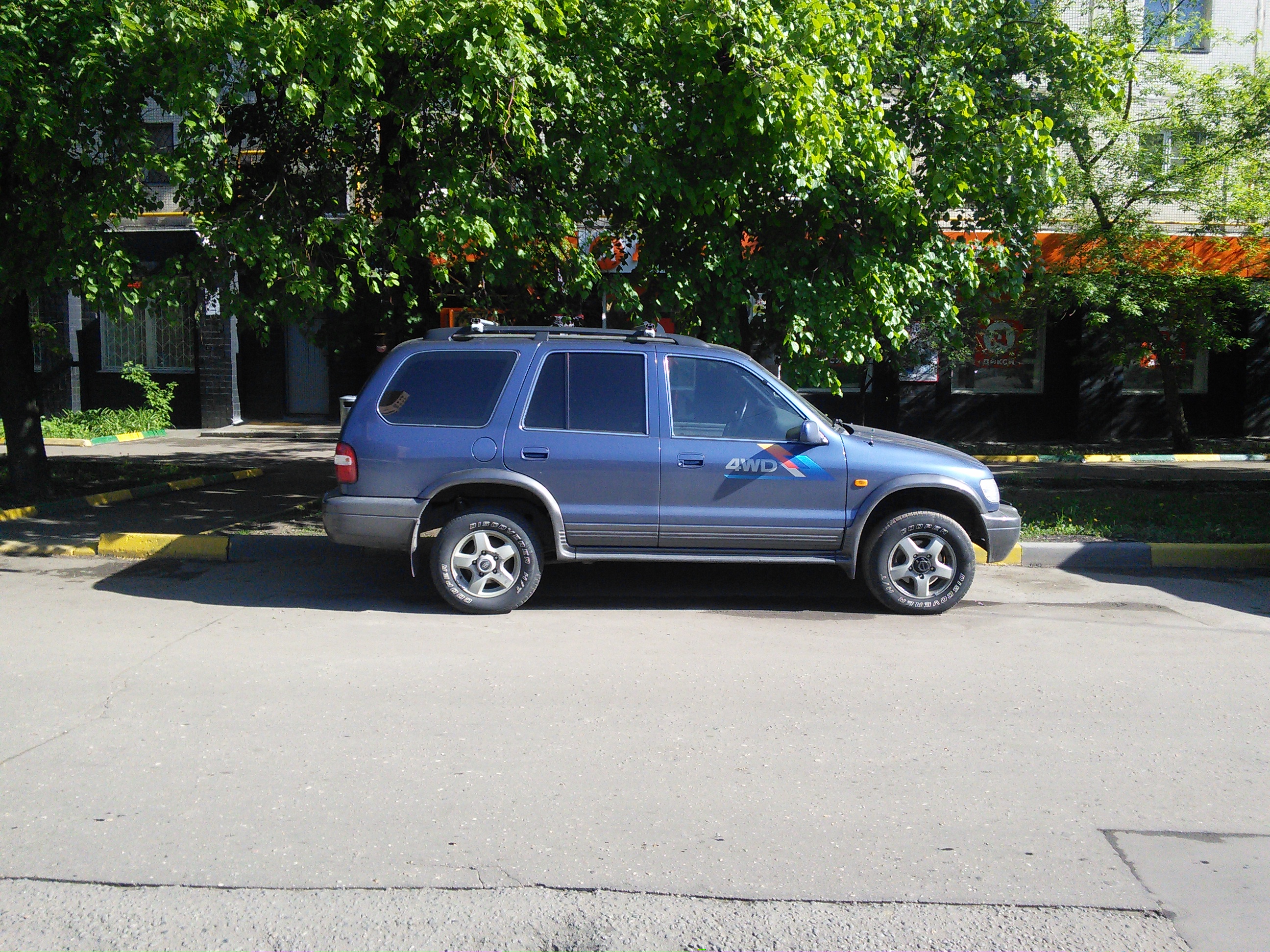

Машина по аркам выровнилась, по 80см перед и зад. Машина на штатных колёсах 205/75/R15.
По порогам зад чуть выше переда. Надеюсь лесжефорс 4263424 всё-таки немного подсядет.
Жёсткость 15мм пружины немного избыточна, 14.8мм было в самый раз, но высота кормы не устраивала.

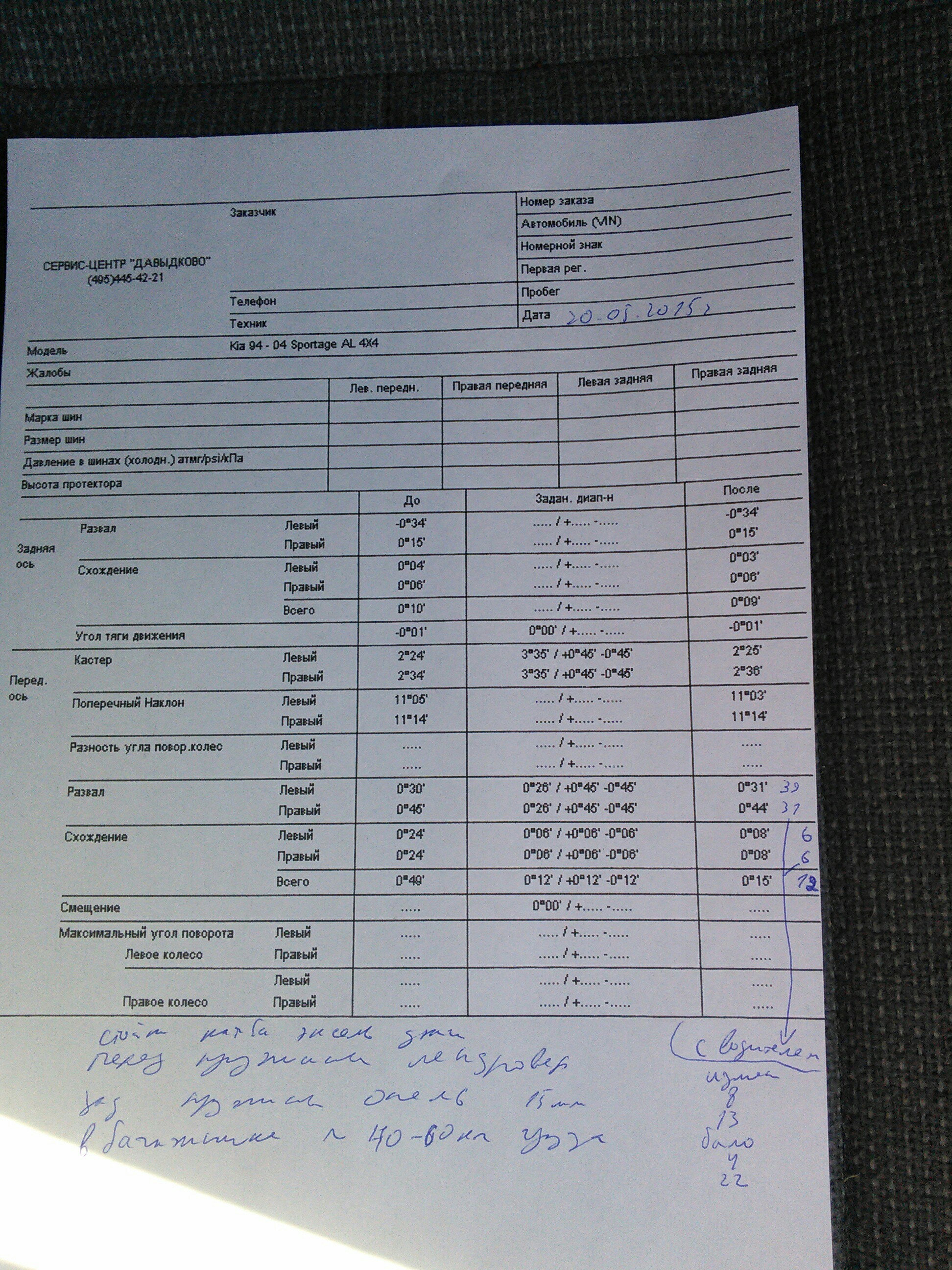

Сход спереди после лифта переда и зада поправил. Распечатка будет.
Теперь машина ведёт себя как нормальная спортивка, позволяет вваливать в повороты по асфальту с визгом резины, так же позволяет небольшой управляемый дрифт по мокрому асфальту. На большее штатный двигатель не способен.
Теперь вопрос:
После лифта переда и зада развал ушёл в небольшой плюс, ~30 минут на сторону, кастор стал по градусу, вместо 3. Кастор уехал из-за высокой кормы авто. У меня есть мысль, как это поправить. Нужно перенести крепления нижних рычагов немного вперёд рамы, и немного выдыинуть крепления нижних рычаги наружу авто. Если кто-нибудь проделывал подобные манипуляции, киньте ссылку пожалуйста, ведь не совсем понятно, на сколько мм/см можно/нужно передвигать крепления нижних рычагов?

Да не, просто хочется нормальных углов установки передних колёс для начала.Прикрепленное изображениеПрикрепленное изображение
Развал по -30 -40 минут и кастр по 4-5 градуса и я был бы доволен.
С чего вдруг кастор уехал?

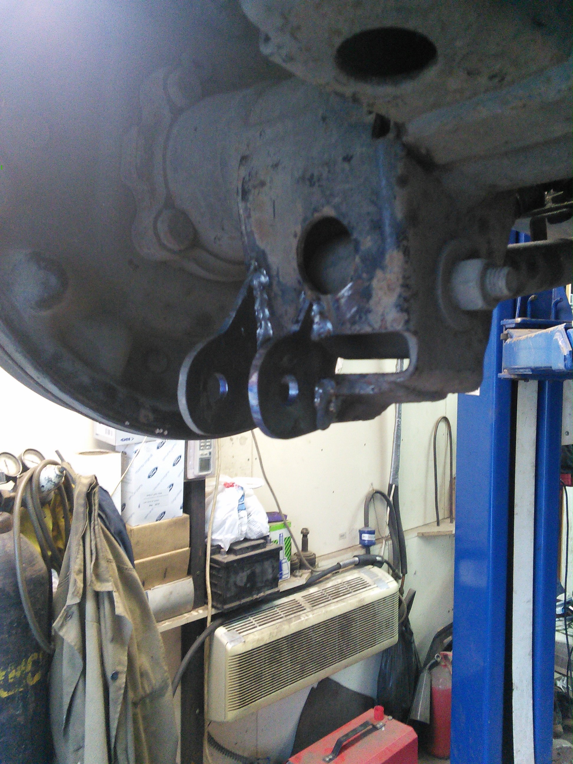

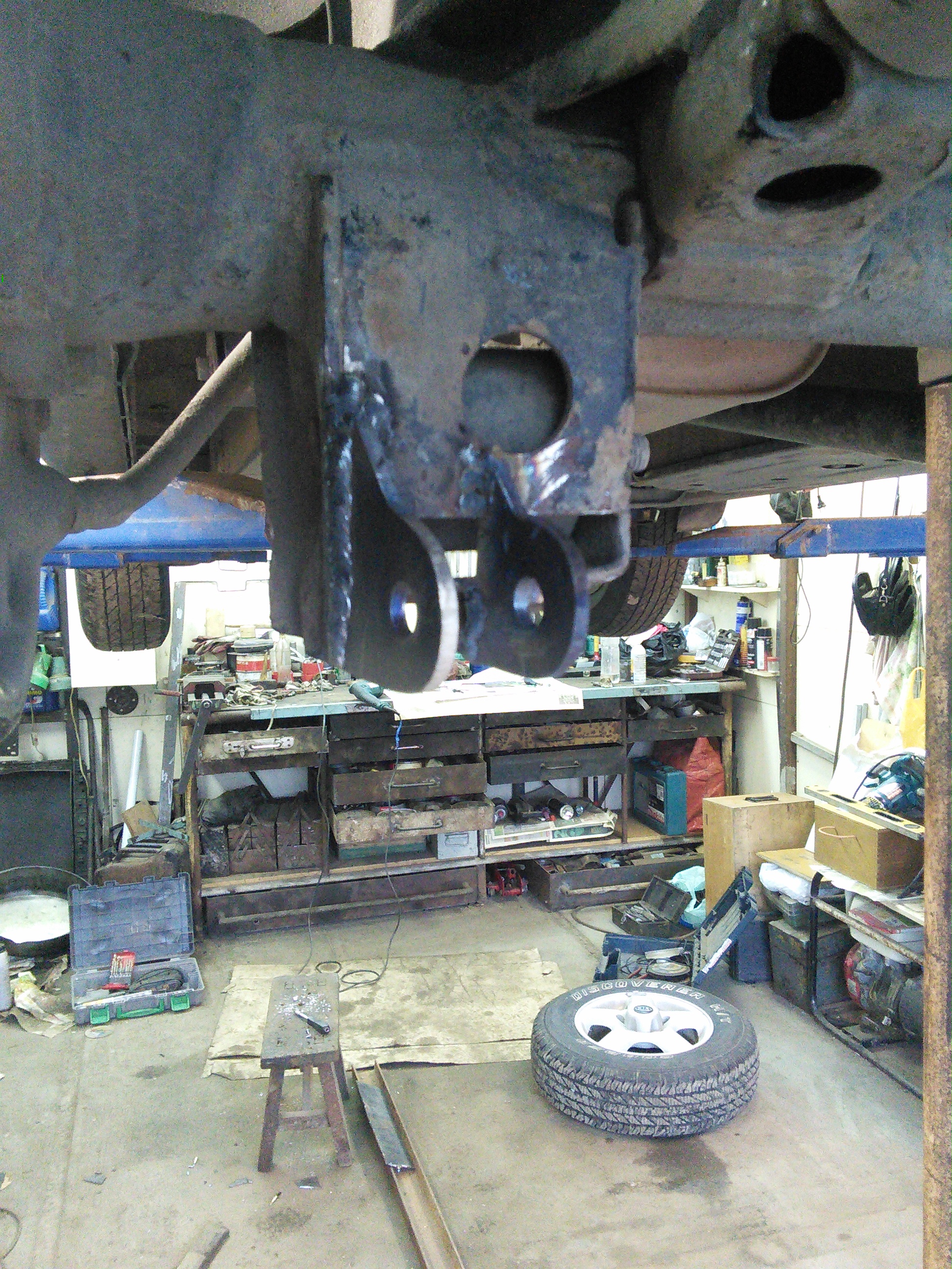

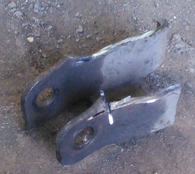

Разгрузил я багажник, поездил, и услышал, что задние аморты стали срабатывать на отбой, когда откуда-нибудь спрыгиваешь B126.gif. Пришлось в срочном порядке устранять. Перенёс нижнее крепление задних амортизаторов на ~30мм.

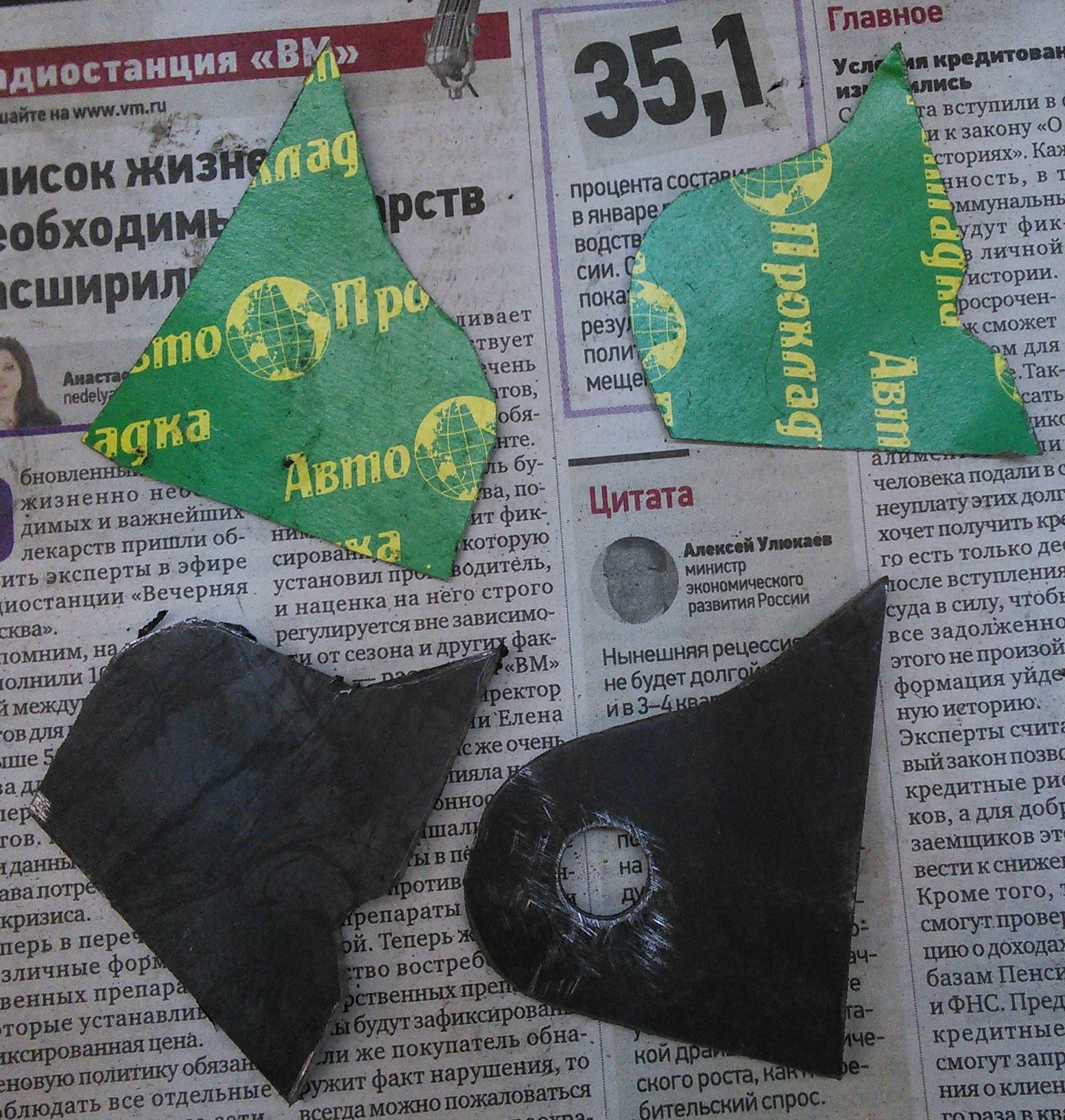

Прикрепленное изображение - по месту делаем выкройки из картона и переносим на металл толщиной 4мм
Прикрепленное изображение - удаляем старый кронштейн
Прикрепленное изображениеПрикрепленное изображение - как следует привариваем первое ухо, сделав перед этим его точную копию в металле
Прикрепленное изображение - изготавливаем второе ухо и его точную копию
Прикрепленное изображениеПрикрепленное изображение - Привариваем как следует
Прикрепленное изображение - аморт на месте
Прикрепленное изображение - общий вид, слева переваренный кронштейн, справа штатный, (торчит чёрти куда вниз).
Со вторым дело идёт куда быстрее, ведь железки уже готовы. Срезаем старый кронштейн, прикручиваем к аморту готовые железки, прихватываем. Чтобы не сжечь сайлентблок амортизатора отвинчиваем и убираем аморт, привариваем уши как следует. Не забываем обработать антикором или краской или ещё чем помазать.

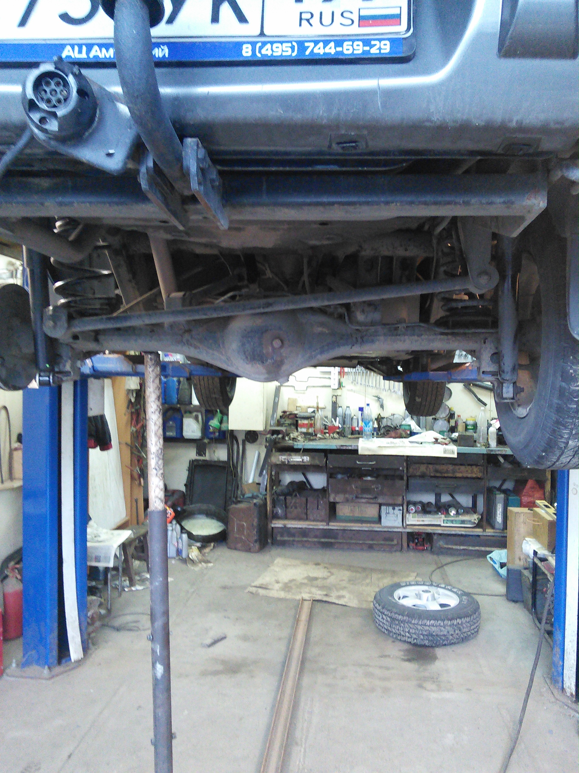

Цитата(himon-tazovod @ May 24 2015, 12:32 AM) *
Так стоп, у меня сейчас корма норм задрана, стоят от опеля пружины только без проставки от нексии (простаки стоковые стоят), а спереди просто поставил усиленные пружинки.
После лифта зада надо сход развал делать?
P.S.

Цитата(korol @ Jun 27 2015, 11:58 PM) *
могу конечно сделать. просто это делал при свободном времени, пока дети спали
Я тоже делал в свободное время. Первый кронштейн сделал с 13:00 до 16:30, пока ждал клиента на замену пыльника шруса шевроле круз, затем мы с клиентом покушали, и второй кронштейн приделал с 18:00 до 19:30.
Немного о себе: Андрей, работаю в автосервисе "Бош авто сервис Давыдково" в Матвеевке. Специализируюсь на ремонте ходовой, сходразвале, ремонте мкпп, ремонте двс, сварке.
Спортэйдж гранд Автотор 2006г.в, 205/75/R15ET45, 80см по аркам 235/65/R17, 82.5см по аркам, перед 6.5х17ET35 235/65/R17, зад 6.5х17ET25 255/60/R17. Перед пружины, зад пружины, каяба эксель джи по кругу, электровентилятор (с поста 1347), игольчатые от гранд витары, победил развал и кастор, передние тормоза brembo 4pot с тормозными дисками 337мм.
post Jun 27 2015, 11:22 PM
Сообщение #180
пока с клиентом кушали пыльник сам поменялся ???)))
