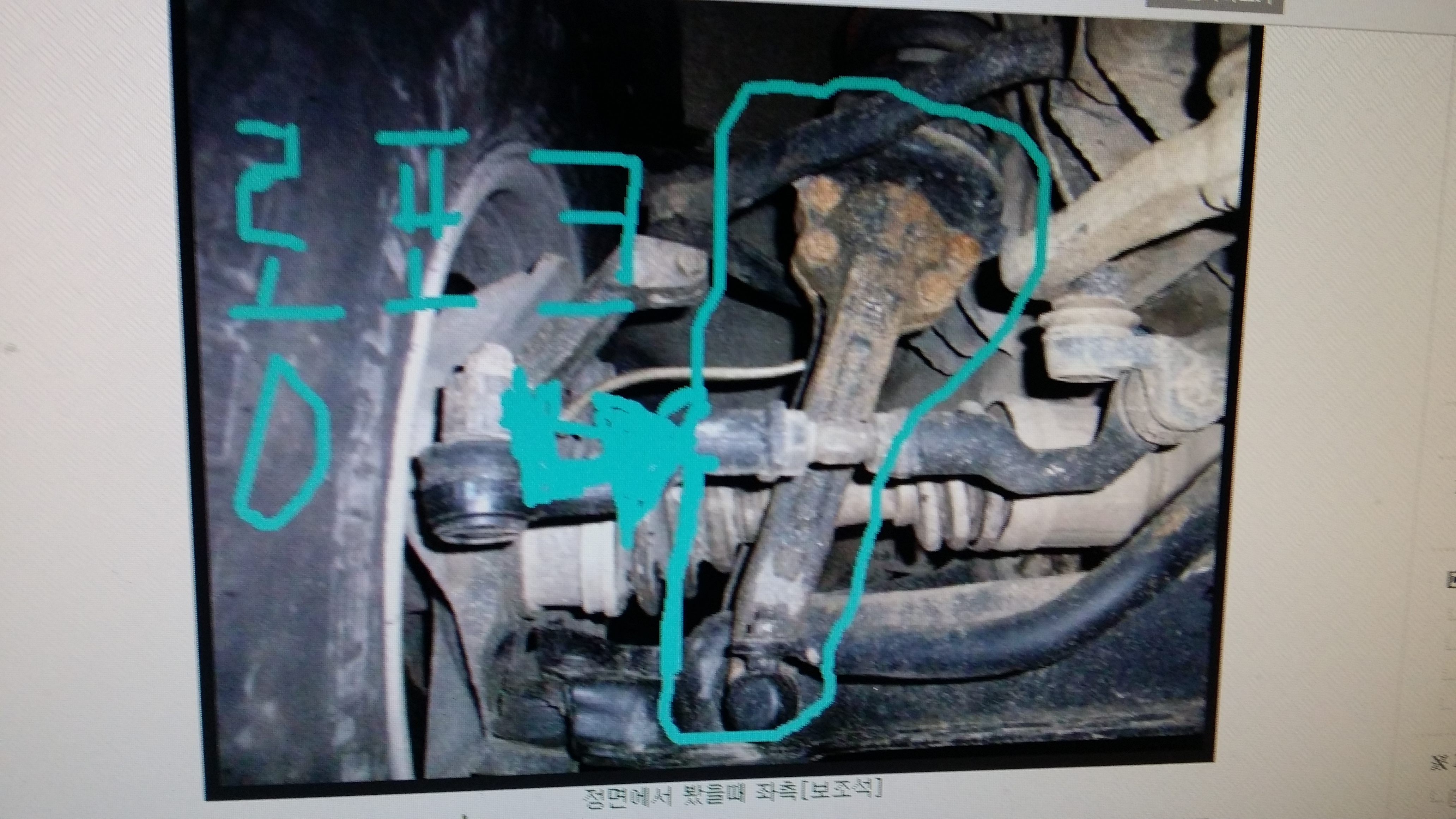

Еще вот такие бывают (+50 мм), но дорого блин ))))

Еще вот с этим загибом не всё однозначно. Проверял

2 Fil@Sportyga - у меня вилки +30 с изгибом самодельные, верхние рыгачи по нижней чашке стоек били невыносимо, до протирания сквозных дыр в чашках
