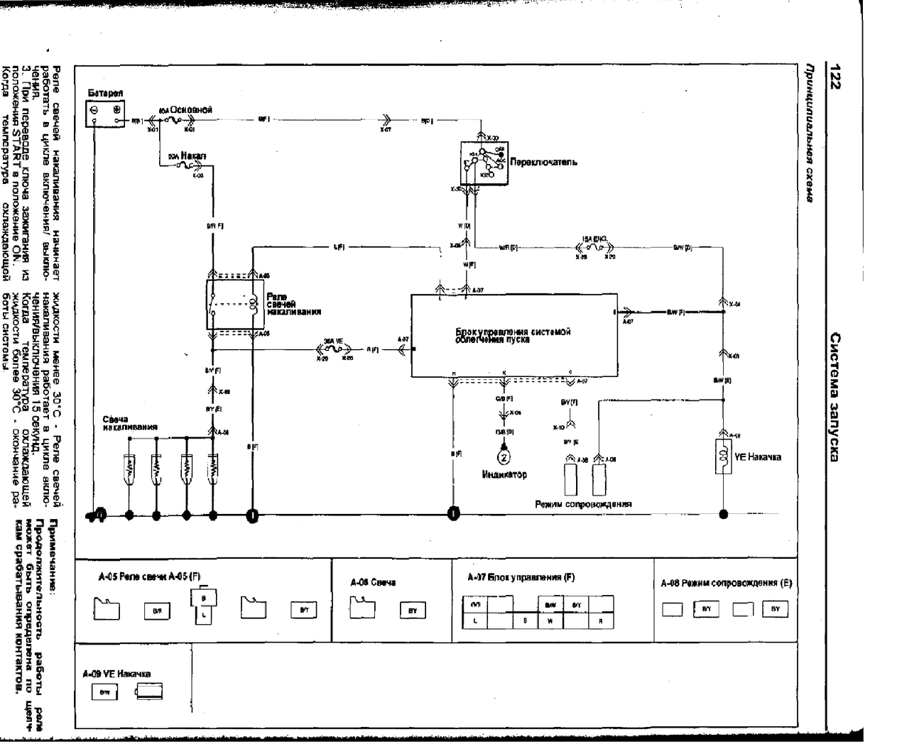

други мои, я четко указал , что у меня механический тнвд, мозгов у моего мотора нет biggrin.gif
кстати, провод к свечам у меня белый.
кнопочка это хорошо, но очень хочется понять как оно там сделан, где что находится.

Чтобы понять как там всё работает, нужно узнать:
1. Есть - ли "постнакал" свечей? Если есть, то тогда искать ответы на нижеследующие вопросы dumai.gif
2. Где расположено реле свечей накала? Оно есть по любому B228.gif !
3. Что управляет временем работы свечей - реле времени или реле температуры? (а может всё таки маленький проц. чисто для работы свечей? dumai.gif biggrin.gif )

спасибо! я нашел эту книжку уже и реле нашел. в ногах пассажира всё. надо снимать его и оценит ьсостояние внутри.

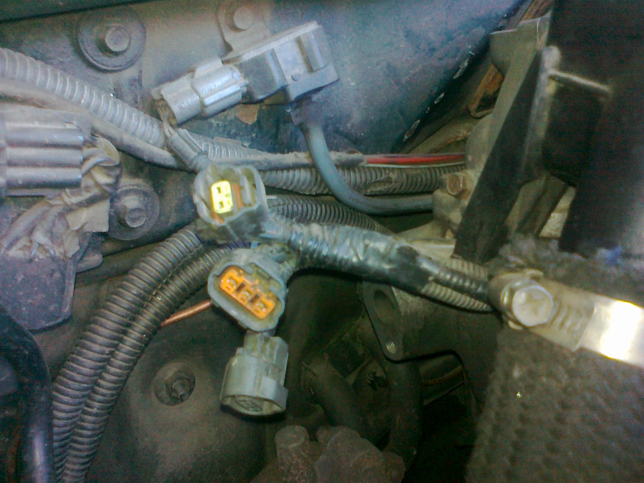

Согласен. Датчик давления турбины. Или давления во впускном тракте. Он нужен для работы ЕГР, чтобы клапана перепускающие выхлоп во впускной коллектор, не открылись в турбо режиме.
Из-за неисправности датчика может происходить следующее:
приблизительный алгоритм работы мозгов:
1. Температура двигателя рабочая.
2. Проверка давления во впускном тракте - давление 0 (неисправный датчик - его механическая часть, т.к. эектрическая тестируется при запуске)
3. Открывается клапан ЕГР. Дым, гарь, потеря мощности и т. д.
Как обмануть:
1. Шланчик на коллектор заглушить.
2. В данном случае, обязательно отключить эектрический разъём на самом датчике.
3. Можно для гарантии отключить разъёмы на управляющих клапанах - они рядом на картинке, но это не обязательно.
После этого при запуске будет загораться "чек", но с этим придётся смириться, либо подвесить на разъём датчика сопротивление равное сопротивлению катушки датчика. B093.gif ep.gif biggrin.gif

Чтобы измерить давление в турбине, приколхозь вместо твоего многострадального датчика манометр от лодки ПВХ. biggrin.gif На этом манометре цена деления шкалы нормальная. Будет хорошо видно.
Вот так у меня моей машинки отключены разъёмы от клапанов ЕГР. И всё нормально. Если энергично трогаться с места - резину жалко, на сухом асфальте срывается в "дрифт" B162.gif
p.s. "дырки" впускного тракта, оставшиеся от ампутации клапана ЕГР естественно заглушены.

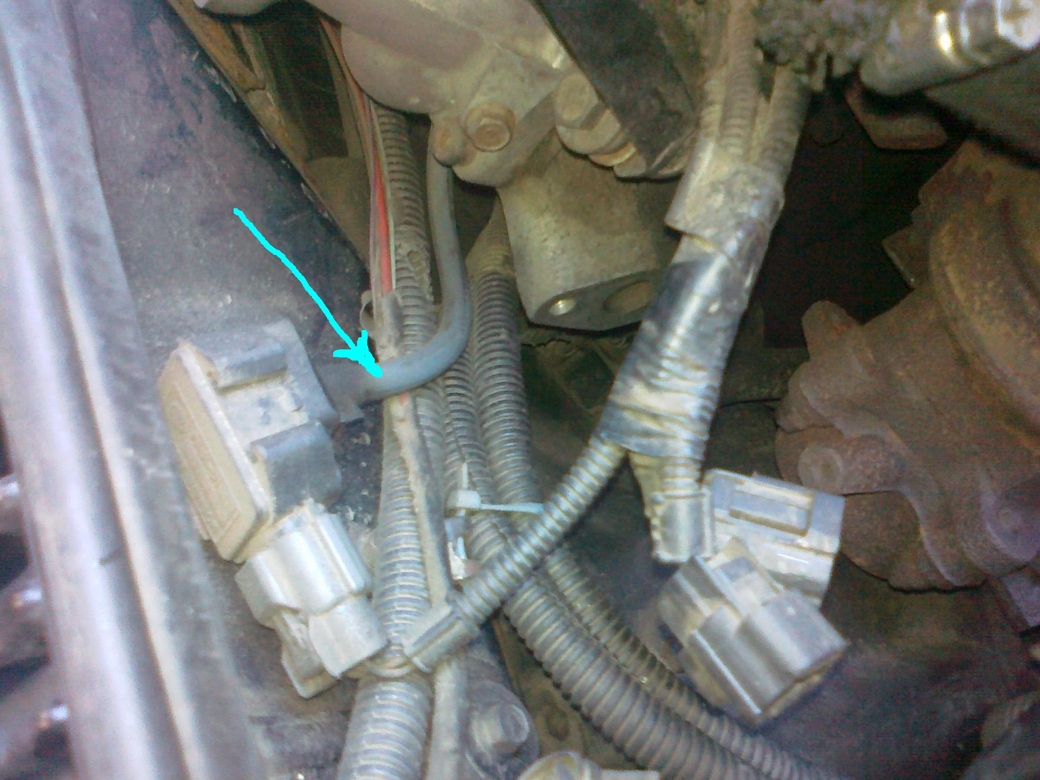

Цитата(Mazur @ Jul 14 2015, 10:43 AM) *
Это верхнюю часть коллектора надо скидывать?
Обвел синим кружком фланец соединения клапана (датчика). А если только тут загерметизировать?
Заглушен только клапан, других заглушек нет, разъемы все на месте, но это наверно при условии, что все работало нормально dumai.gif
"Кореец" 2002 автомат TDI
Можно и здесь заглушить. Просто мне там (обведено красным) было удобнее делать. Важно помнить главное: на протяжении всего впускного тракта - воздушный фильтр, турбина, интеркулер, впускной коллектор, не должно быть никаких "подсосов" воздуха и потерь давления. Тогда всё будет нормально.
1. Сам клапан был неисправен (кто-то корпус расколол) - выбросил.
2. Перепускную трубку из нержавейки между клапаном ЕГР и выхлопным коллектором - отпилил, заплющил, заварил. (коллектор был снят). Это не обязательно, просто решил избавиться от ставших лишними деталей.
3. Стали лишними вакуумные клапана управления - выкинул нафиг. Соответственно штуцер на вакуумном насосе для этих клапанов - заглушил резиновой трубкой с болтиком.
4. На фотке хорошо видны пустые разъёмы - два от электровакуумных клапанов, один - от клапана ЕГР. (не тестируются при запуске, чек не горит)
5. Оставлен подключенным только один - к датчику давления турбины, так как он тестируется при запуске двигателя, и если его отключить, горит чек.
Поэтому на основе своих мытарств предлагаю простой и действенный способ - поставить обычную заглушку в вышеуказанные места. rulez.gif
