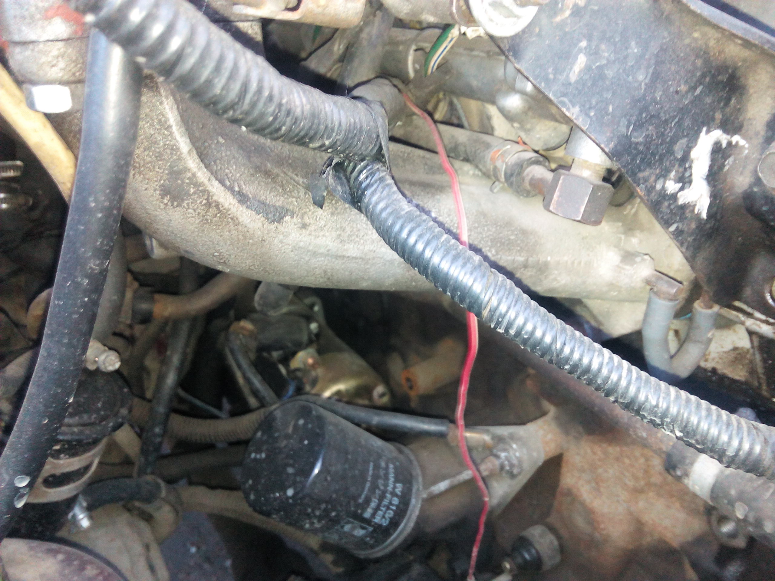

есть фото двигла сверху и коллектора впускного?

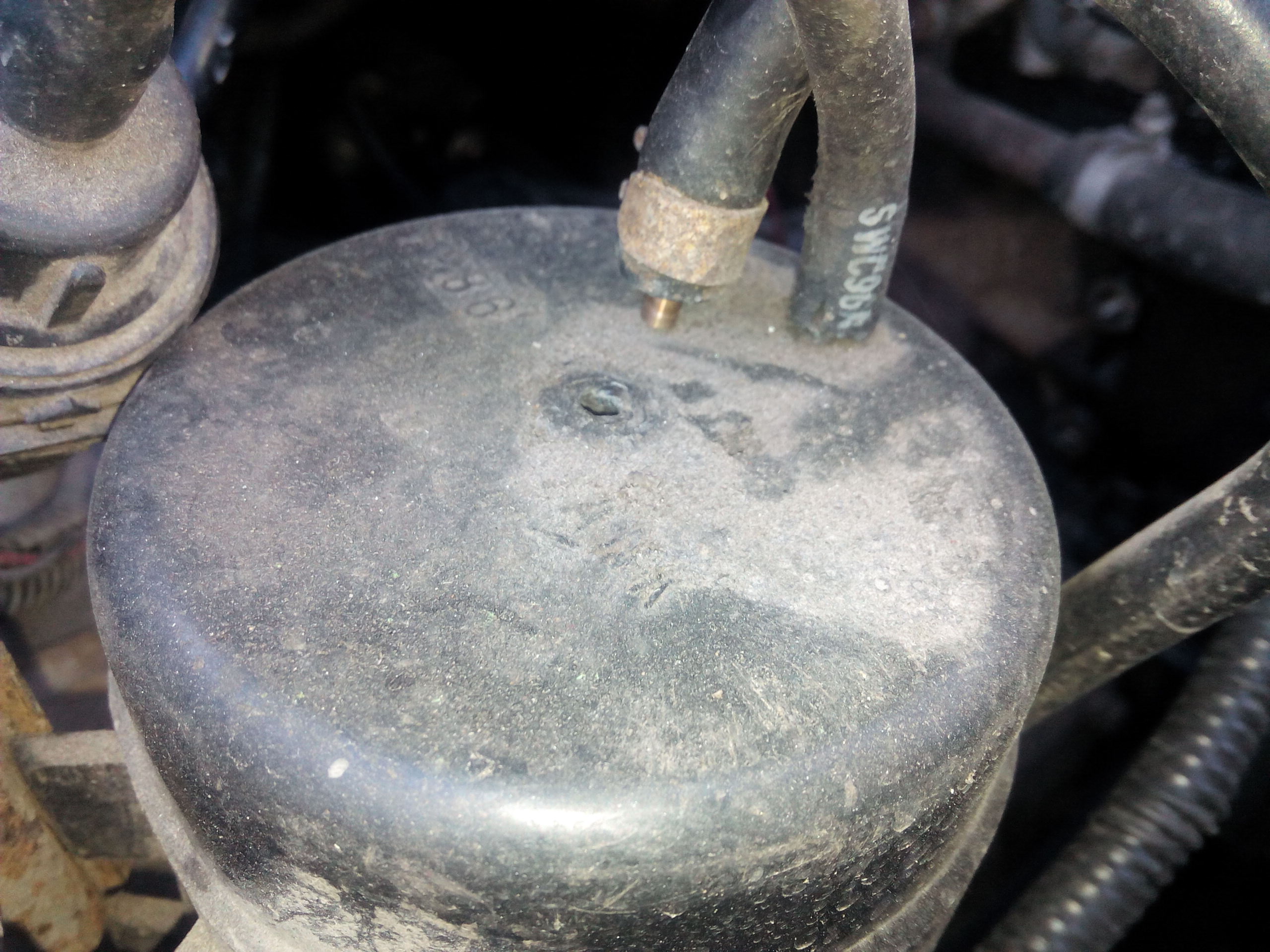

Сфоткал
Ещё фото абсорбера
На нем шланг вставляется сверху на хомут, но он обломлен
На работу не влияет (когда вытаскивал )или он просто что всунут что нет, пропускает
А как видео вставить( работу движка заснял )
