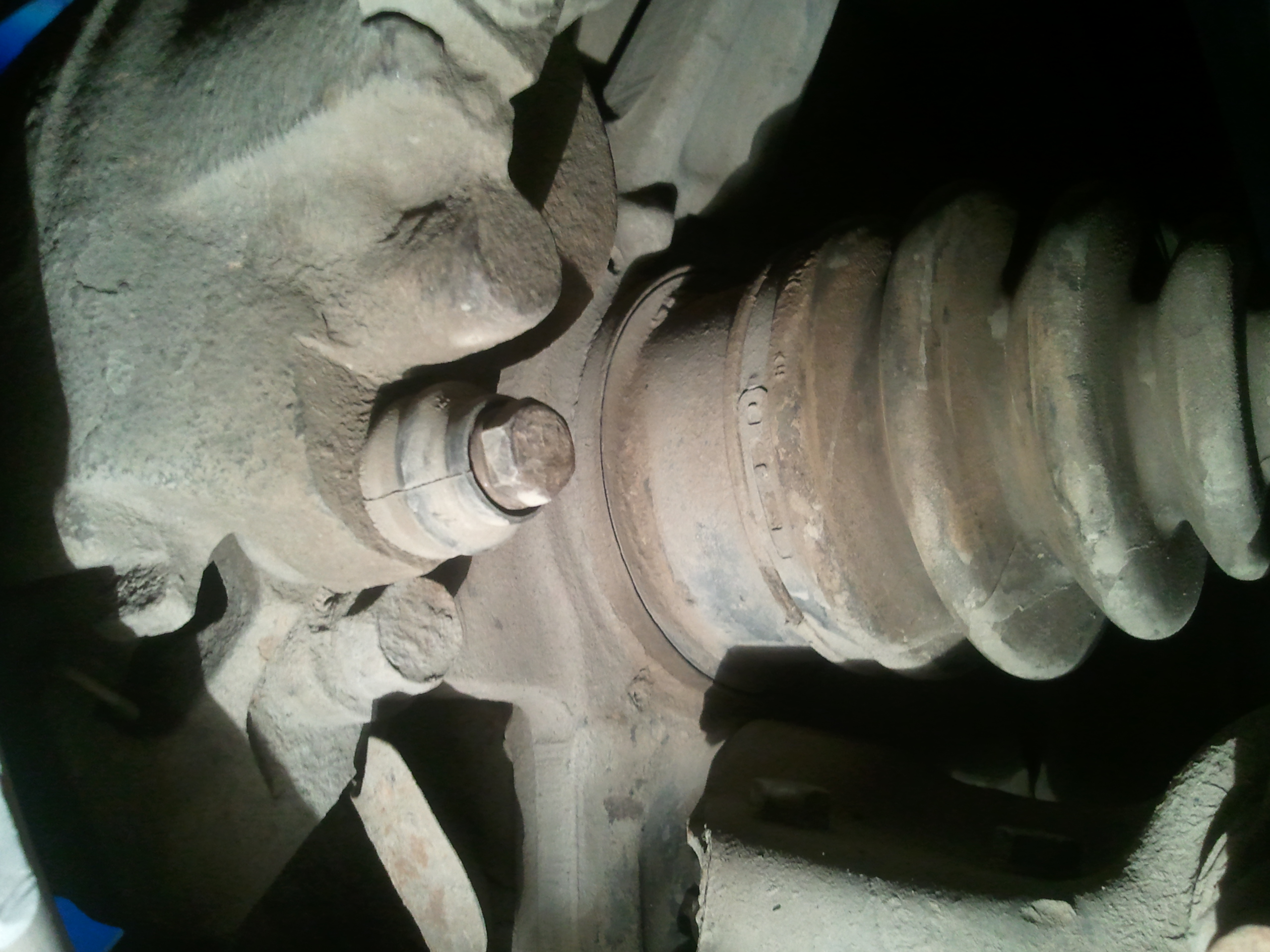

Доброго дня камрады!
Думаю не у меня одного возникает проблема с точной идентификацией сальника и внешнего ШРУСа.
Вот фото моего:
Подскажите какой номер сальника и ШРУСа мне нужно будет заказывать? Справа просто копец игольчатому, похоже ШРУСу и сальнику естественно....
KIA Sportage, 98 год, DOCH, 128 сил, кореец.
в fakе есть тема с номерами про сальники и привода.

Да, 98 год, корея. Муфты - автоматы
Вот начитавшись ФАК, заказав по вину сальник 0K011-33065, решил посмотреть на узел держа в руке сальник и понял что что то тут не так.... blink.gif
Получается мне к нему нужно дозаказать 0K011-33066, или (и вроде понял что лучше) заказать комплекты 0K011-33065A и 0K011-33066A?

Ага, тебе 0К081-33-065А + 0К081-33-066А. Во всяком случае у меня "дорогие" сальники и выглядят они не так как у тебя.

менять 2 сальника и должны быть оба с буквой или без. но с буквой лучше.

Понял! Спасибо! B020.gif Тогда заказываю комплекты с буквой А!
