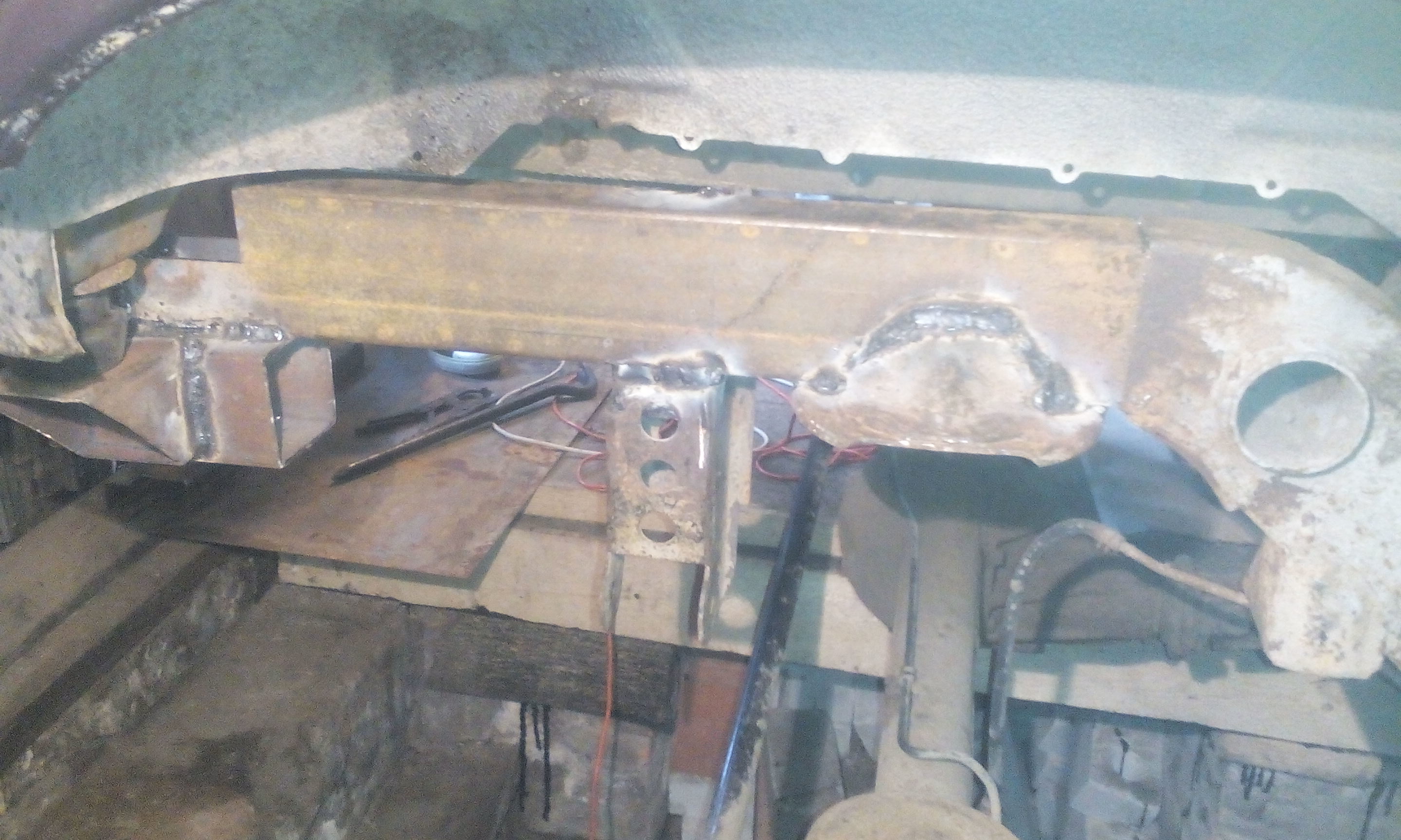

Всем доброго времени суток!!!
Изгиб только не стал ваять, мне это слишком сложно показалось
В этой теме попробую поподробней описать как делал
А пока некоторые фотки

Место проблемное, но приварено не в стык , как кажется.
Ремонтная деталь по высоте такая же как рама.
С верху и снизу сделаны выборки по 4мм и деталь заходит внутрь рамы до трубы, а слева от шва, если
присмотреться три отверстия которые заварены (по сути 3 электро заклепки) , с одной и с другой стороны.
Я согласен что нужно было делать усилитель, но сил уже никаких не было, делал все в одно лицо, впервые
в жизни взяв сварочник в руки. Не судите строго biggrin.gif .

Никто и не судит . Здесь просто делятся своими наработками . И твоя информация тоже полезна . B020.gif

Ещё раз, отлично вышло !

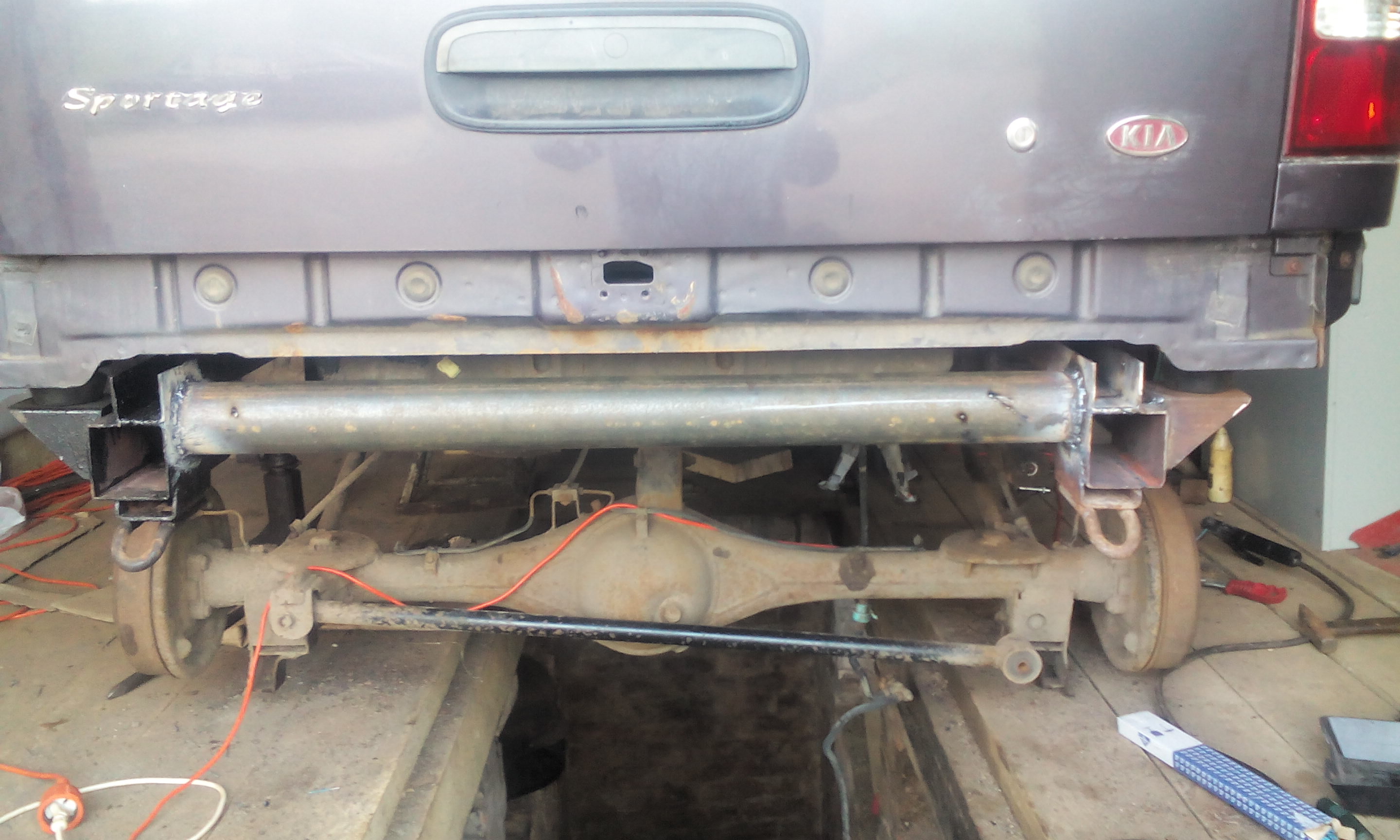

Всем доброго времени! Почитал тему. Молодцы ребята! Нечто подобное, видимо, предстоит и мне. Появился стук на кочках в задней части. Залез под машину - О...оо радость. Выломало задние подушки рама - кузов. Точнее выламывать было не из чего. Всё сгнило и они просто вывалились. Переварил по колхозному, потому как полуавтомат только купил и понял, что "сварщик" я от бога. Выяснилось что вся рама гнилая, и отработкой я мазал только наружный слой гнили, хотя с виду выглядело вполне прилично. Постучал молотком. По ощущениям верх и низ рамы ещё можно назвать железом, а вот бока либо жестянка, либо дыра. Хочу посоветоваться с теми, у кого уже есть подобный опыт. Стоит ли лепить заплатки, или сразу варить всю заднюю часть заново?
2001 Калининград 128 л. с.
post Nov 12 2015, 11:57 PM
Сообщение #51
Кронштейн поперечной тяги (панары) на заплатках долго жить не будет...
В принципе если заранее сваять заготовки - то за день можно заменить заднюю часть рамы от чашек пружин...
Были частично фото с размерами ...
Нужен кончно навык по сварке и металл..
С первого раза неточно получилось и у меня. Потратил почти день на переделку ....
Размерами .. фотами поделюсь ... не вопрос.

Вот это было бы замечательно. И ещё. Я так понимаю, изгиб поперечной трубы - не принципиально? И что за кронштейн приварен на задней трубе? Вроде как, к нему ничего не крепится.
post Nov 13 2015, 08:20 AM
Сообщение #53
Цитата(mkeder @ Nov 12 2015, 11:35 PM) *
Вот это было бы замечательно. И ещё. Я так. онимаю, изгиб поперечной трубы - не принципиально? И что за кронштейн приварен на задней трубе? Вроде как, к нему ничего не крепится.
Заднюю трубу вварил прямую толщ. стенки - 3 мм диаметр надо смотреть... - делал под джек ...встанет вопрос крепления заднего бампера ...пластиковых отбойников над брызговиками.... -это уже все по месту. Кронштейн панары готовить заранее ... я гнул -варил из 5-ки - что был под рукой по кронштейну разм. нет.
Уши крепления кузова - 100-й швеллер.... отверстие жег сваркой по месту .. для центровки резинки пришлось прихватить чашки от когдатокупленных подушек газона...
Будет чуть посвободнее по времени - подготовлю фото - выложу.

Полторы тонны веса дрындулета при разгоне-торможении приложены к точке крепления средней тяги заднего моста на коротыше при езде на заднем приводе .
Скручивание этой трубы одинаково и при гнутой трубе , и при прямой . read-rule.gif и сопромат .
Так что лучше бесшовная и не тонкостенная ПРЯМАЯ труба и хорошая сварка . И дренажные дырдочки .
Или геморройный вариант https://www.drive2.ru/l/7451693/
