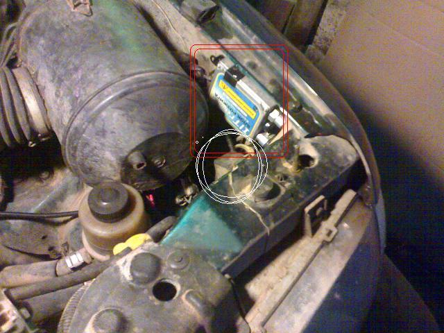

kostetik
post Apr 3 2008, 09:49 AM
шахтер-кольцевик
Сообщений: 2,599
Регистрация: 8-February 06
Из: Москва,и обл.
Пользователь №: 1,311
место дислокации: м.Сокол
Реле вентилятора радиатора кондея, у некоторых машин стоит под капотом прямо на передней поперечине над фарой, со стороны воздухана...под резиновым колпачком, и очень часто теряет массу!!!
Выделена БЕЛЫМ
