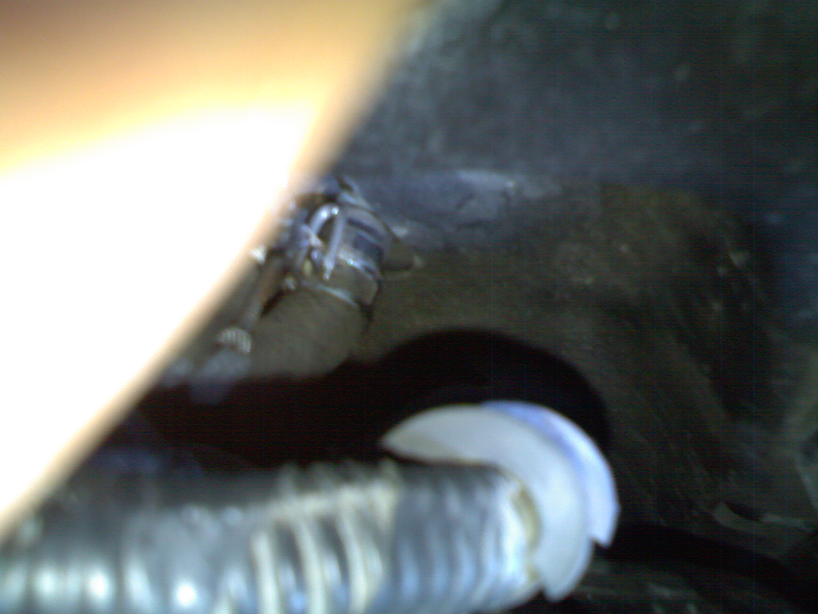

Прикрепленное изображение - вот трубка для закольцовки - от какого-то отеч. тазика smile.gif

После демонтажа испарителя кондиционера и освобождения крепежа корпуса радиатора печки уперся в мелочную проблему снятия хомутов одетых на патрубки подводящие антифриз к печке - за двигателем очень мало места и пассатижами снимать хомуты на ощупь проблематично - посему поскольку имелся новый радиатор печки в сборе решила все монтажка - радиатор удалось спокойно освободить от патрубков причем пластиковый корпус не пострадалПрикрепленное изображение - в отверстия видны патрубки с хомутами - причем хомуты в эти отверстия не пролезают - значит их установка предполагается токмо со стороны двигателя dumai.gif - что при минимуме места и отсутствия спец.инструмента для работы с такими хомутами сложновато. Что и получилось
Установив новый радиатор печки на место- долго biggrin.gif sensored.gif шевелил губами в попытке одеть патрубки на радиатор печки и установить хомуты - и не смог rvu-i-mech.gif
Все спокойно и быстро удалось поставить после использования согнутого гвоздика Прикрепленное изображение
Аккуратно стянув концы хомута в тисках закрепляем его в разжатом состоянии согнутым гвоздем -хомут одеваем на патрубок - патрубок достаточно легко одевается на радиатор - хомут ставиться по месту и освобождается Прикрепленное изображение
Я решил проблему замены таким способом - наверняка есть другие .
