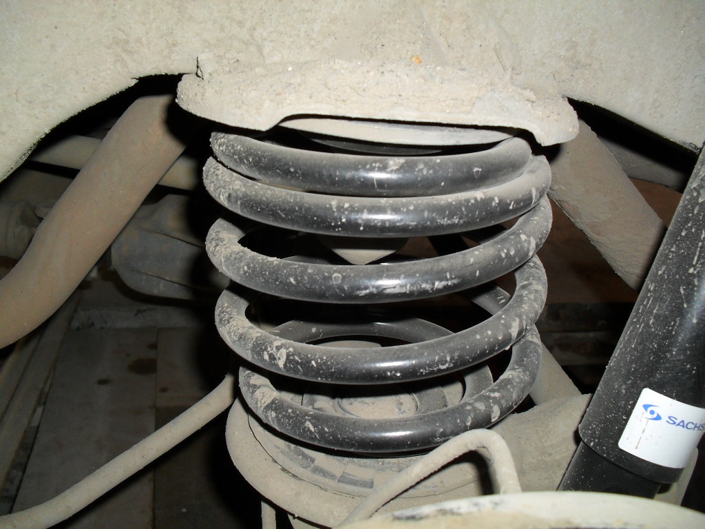

были сначала приобретены пружины задние лесфорс 01-стандарт и поставлены на Гранд Прикрепленное изображение видно как витки сверху сразу легли друг на друга( машина не гружённая)

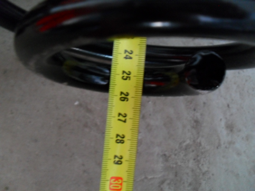

заказали лесфорс 02-усиленные и до замены я решил их сравнитьПрикрепленное изображение слева стандарт справа усиленная разность видна по расстоянию между витками с одной стороны
Прикрепленное изображениеПрикрепленное изображение длина на обоих пружинах одинакова по 26 см.
Прикрепленное изображениетолщина прутка одинакова на обоих пружинах

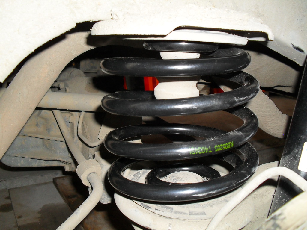

Прикрепленное изображение ну и установленная усиленная пружина на тот же Гранд, видно что витки не лежат друг на друге. Если я повторяюсь и уже была подобная тема то админы могут удалить моё сообщение.
P.S. стандартные пружины были успешно установлены на моего короткого Спортажа с проставкой, но это уже совсем другая тема biggrin.gif

02 стоят на гранде. Тоже межвитковое расстояние никакое.сложились как и фобос.иногда кажется что даже стучат.Какие есть с увеличенным межвитковым?и на310-330 ми чтобы без проставок?умеренной жесткости..

на последней фото видно что 02 лесфорс межвитковое нормальное. А сложились из-за чего? Если постоянно ездить груженным то может быть, у меня без изменений расстояние между витков.
