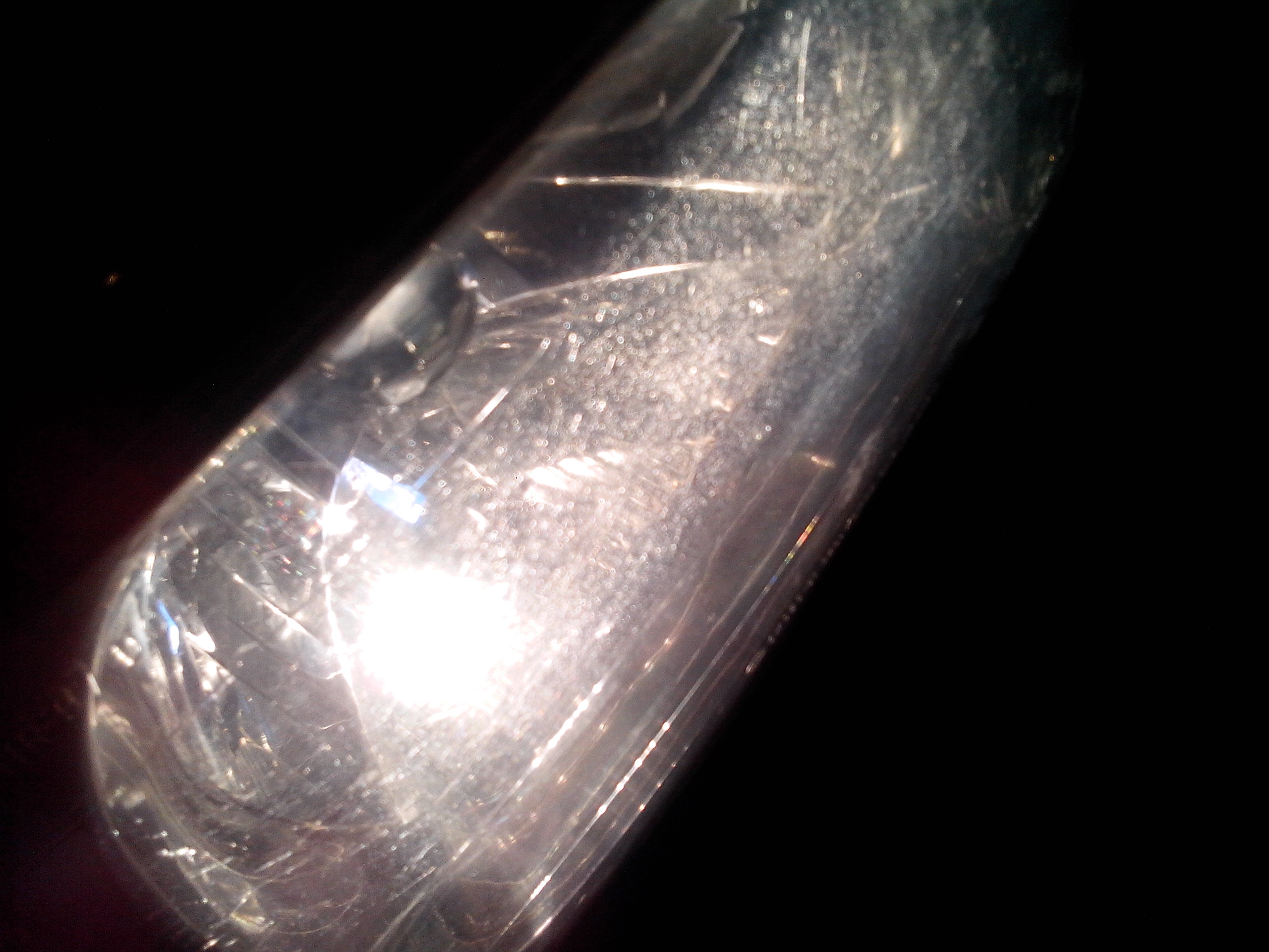

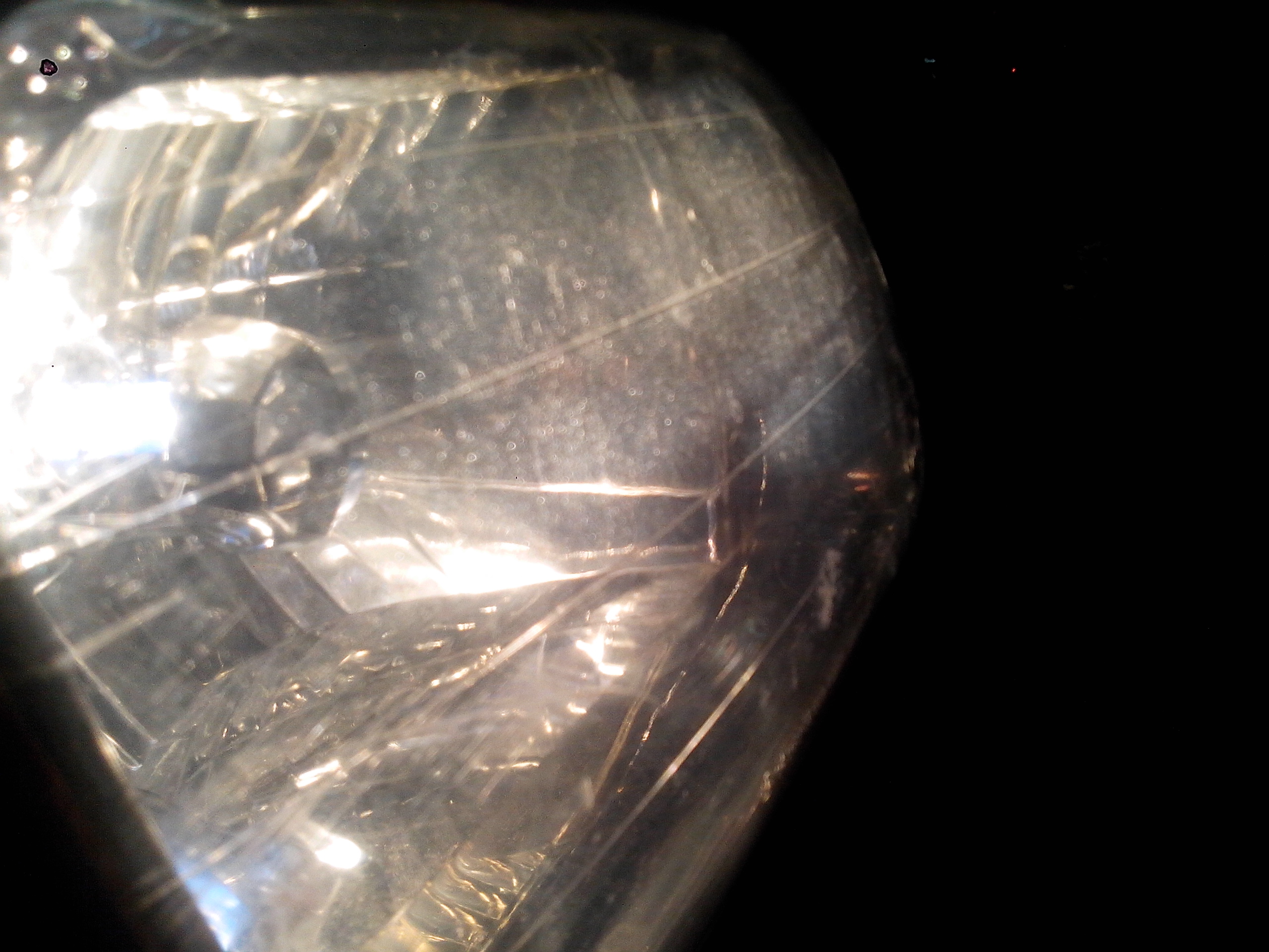

Подскажите ! Имеем пластиковые гладкие фары. В не включенном состоянии они даже ничего себе... А вот во включенном центральная часть фары толи в царапинах, толи в трещинках. Реально ли такие фары довести до хорошего состояния ? И есть ли смысл обклеивать бронепленкой ?
