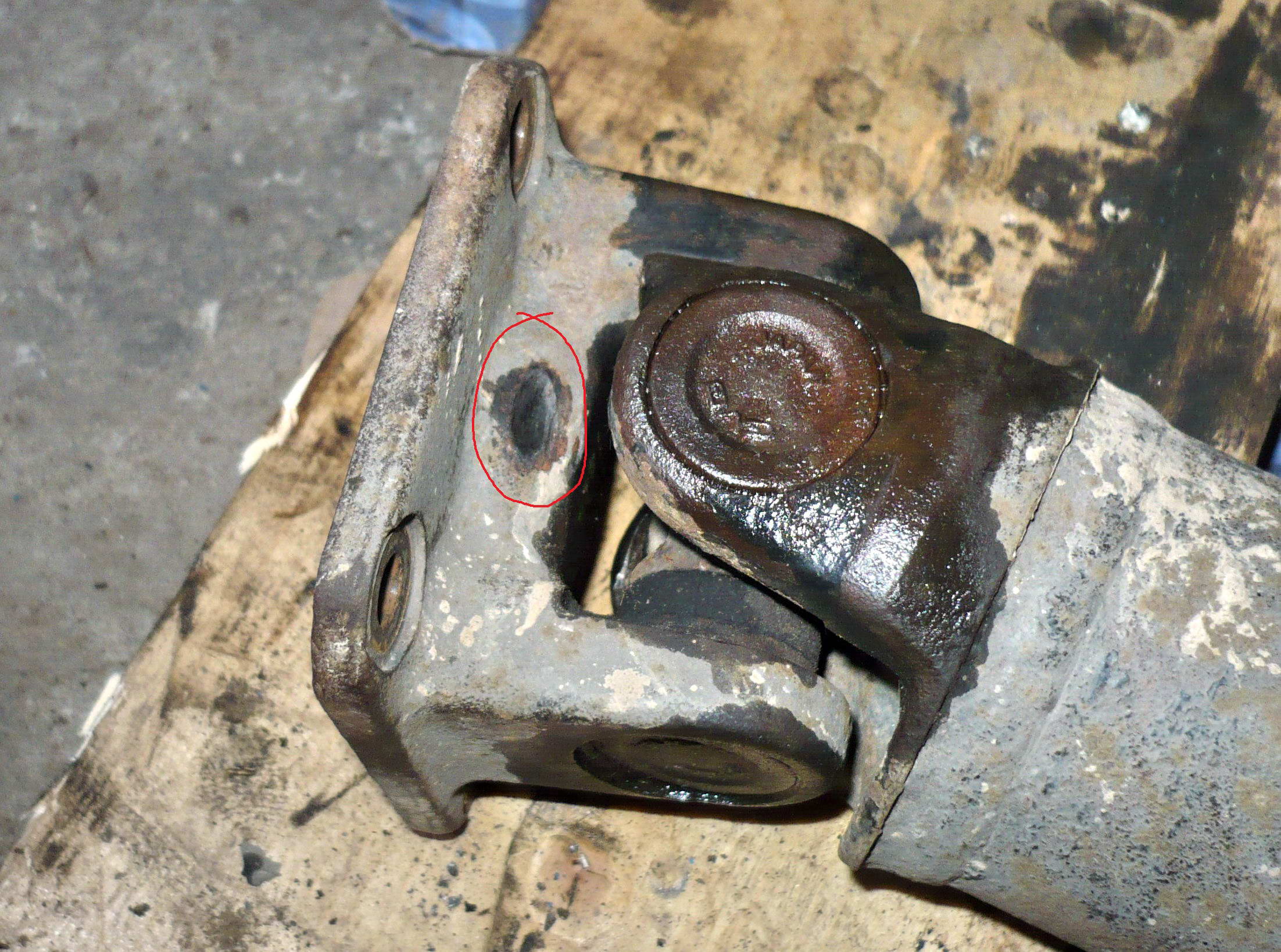

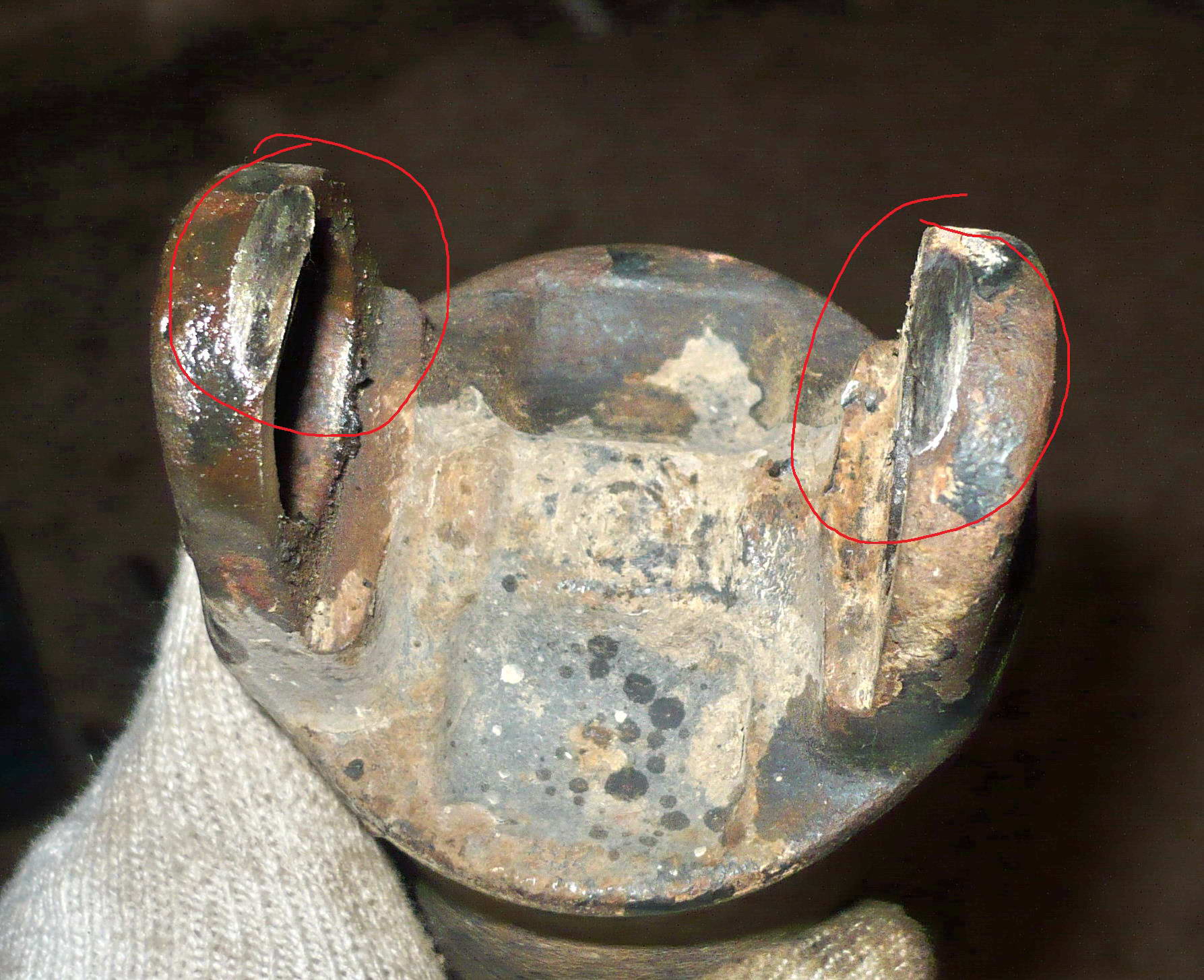

В общем, господа, каюсь B093.gif B093.gif B093.gif был неправ.
Перехожу на сторону адептов доворачивания моста регулируемыми рычагами.
Т.к. вот:
Последствия экстренного торможения ночью на МКАДе со скорости 90 км\ч перед сломавшейся Газелью в средней полосе без каких-либо опознавательных знаков rvu-i-mech.gif sensored.gif sensored.gif sensored.gif
Торможение, помимо скрежета шин по асфальту, сопровождалось жутким "рычанием" из-под днища..... а после появилась нехорошая вибрация.. dumai.gif
На следующий день снял кардан и оказалось - одна ось задней крестовины гуляет примерно на 1 миллиметр в стороны (продольный люфт). А на фланце и концах вилки кардана - забоины от жесткого контакта между собой.
Крестовину поменял, она кстати, была вполне рабочая и со смазкой.
Вилку подшлифовал.
Сейчас, с новой крестовиной, никакой вибрации и люфтов нет.
Тормозами я доволен - машина тормозит зверски. Даже на колесах больше 30" диаметром.
А вот с подвеской моста надо срочно разбираться.
Ставить новые болты на все рычаги, а то родные за восемь лет уже "усохли".
Ставить более жесткие полиуретановые сайлентболки в рычаги, чтобы мост не смещался и не крутился при нагрузках
Ну и конечно же, доворачивать мост, чтобы уменьшить угол в задней крестовине.
Ну и , на всякий случай, надо еще подточить фланец кардана там, где был контакт. Надо бы сделать углубления по-больше. А то что-то запас по излому какой-то маленький совсем. dumai.gif
post Apr 10 2015, 09:24 PM
Сообщение #106
Цитата(709 @ Apr 10 2015, 08:15 PM) *
да, только благодаря этому трению он и остановиться смог вовремя, иначе бы B200.gif
post Apr 12 2015, 01:31 PM
Сообщение #107
Да.
А ты прикинь, сколько оборотов в минуту делает кардан на скорости, скажем, в 50 км\ч wink.gif
Если, например, едешь на 4-й передаче (а у нее коэффициент 1:1) , то кардан крутится с той же скоростью, что и коленвал двигателя, т.е. на скорости 90 -100 км\ч это в районе 3000 об\мин.
Да, кстати, выемки на фланце, это не совсем "проточки". Это больше действительно выемки, забоины внутрь центра фланца.
Если посмотреть изнутри (со стороны плоскости прилегания) то видны выпуклости.
Металл вдавило внутрь этой центральной полости фланца.
