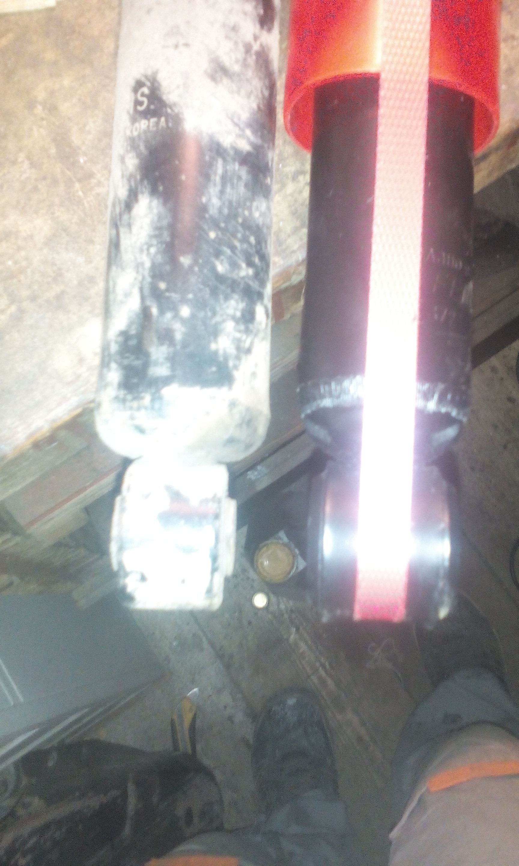

1. Ширина проушины волговского амморта 30мм
Родного 25 мм.
Волговский аморт получается зажат в проушине моста
Из за этого в салентблоке не происходит молекулярного трения т. е.
он попросту не работает.
Происходит качание амморта на изломПрикрепленное изображение
Marfom

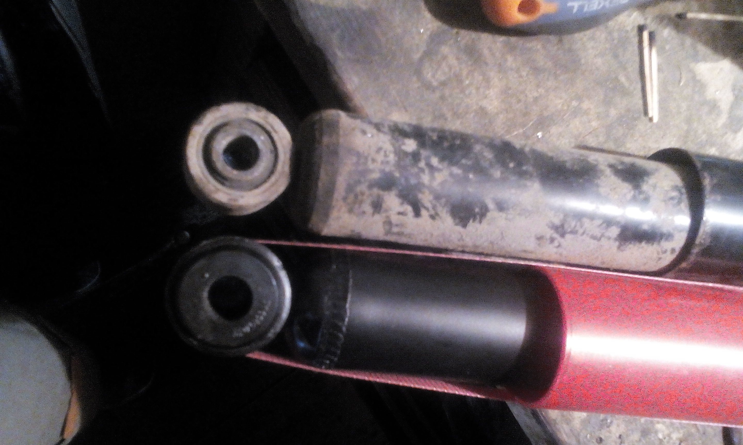

Пришлось подпилить проушину в размер штатной
Купил втулку задней реактивной тяги от классики
и отпилил в размер (30мм)Прикрепленное изображение
запресовал втулку и установил амморты
Остались кусочки втулок, поставил их над амортизаторами,
какое никакое удлинение, пружинки грандовские стоят.
Без них штоки слишком торчали smile.gif Прикрепленное изображение
