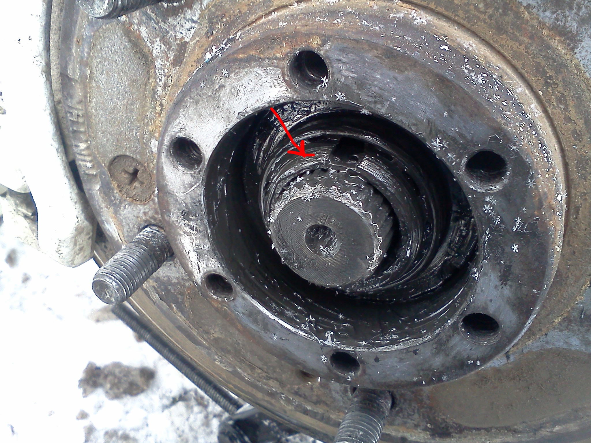

Вобщем разобрал хаб , там действительно вылез шруз, назад поставить не получается, так как как будто не хватает длинны вала(не могу дотянутся до прорези)!! Кольца стопорные видимо не роды, под кольцом ещё шайба стоит!! Ещё возни вопрос может у меня не докручена эта часть? И что за трубка незаглушенная?
Попытайся ещё, должен выйти. Шайба там и должна быть. Стопорное кольцо лучше поменять, кто-то ставил от прищепок, но родное надёжней ИМХО, стоит оно недорого, как уже писали. Трубка, скорее всего, наследство от вакуумных хабов, я точно не знаю, у меня изначально автоматы стояли. И ступичная гайка, если я правильно разглядел, стоит от автоматического хаба. Если у тебя стоят ручки, то она ничем не контрится
Трубка на вакуум идет, заглушить обязательно надо. Иначе подсос воздуха происходит

С другой стороны посмотрел все нормально! А с этой вобщем вставить ну никак не смог! не хватает 1-2 мм ! поставил пока одно стопорное кольцо! завтра друг выточить шайбы , сделаю как тут!! http://www.sportage-club.com/ipb/index.php?showtopic=11190 кстати если как тут делать нужно оставлять эти стопоры или их вообще убрать? и ещё такой ощущение что шруз не родной, его прям вытягивет назад, они левый и првай разные по длине?
Наружные шрусы одинаковые, но приводы в сборе (каждый привод правый и левый состоит из двух шрусов - наружного и внутреннего, соединённых валом) разной длины.
Всё правильно - стопорное кольцо может вставляться трудно. Подайте шрус максимально наружу от чулка привода - отожмите его от редуктора наружу. Попробуйте повернуть рулевое колесо максимально до упора в сторону. Я один раз стопорное кольцо стамеской узкой слегка подбивал, что бы в канавку зашло. Если снять с пальца верхней шаровой крепление поворотного кулака и наклонить кулак внутрь, то точно войдёт.
Фото не информативные - всё в смазке, не видно состояние шлицев вала.
При пользовании полным приводом нужно учитывать, что у нас нет межосевого дифференциала. По этому на поворотах полному приводу приходится очень тяжело - очень большие нагрузки и износ деталей. Если поверхность, по которой едешь сухая и твёрдая, то нагрузка при поворотах и износ максимальные. Если едешь на полном по скользкой (грязь, гололёд, песок) поверхности, то приводу не тяжело. В общем на постоянно включённом полном приводе лучше не ездить, а включать по необходимости.
На форуме в разделе достаточно информации, что бы всё понять. Всё по полкам разложено с фотографиями и номерами деталей как ремонтировать и менять и подбирать детали приводов.
Читайте и вникайте. Вам нужно обязательно сразу перебрать хабы, заменить игольчатые подшипники и сальники приводов, заглушить вакуумные трубки, что бы не нахватать в привод грязи и воды. Б/у машина с передним приводом - "сел и поехал" - это крайне не разумно. Что бы там не говорил продавец нужно менять сразу все расходники, все доступные и работающие в критических режимах детали.
