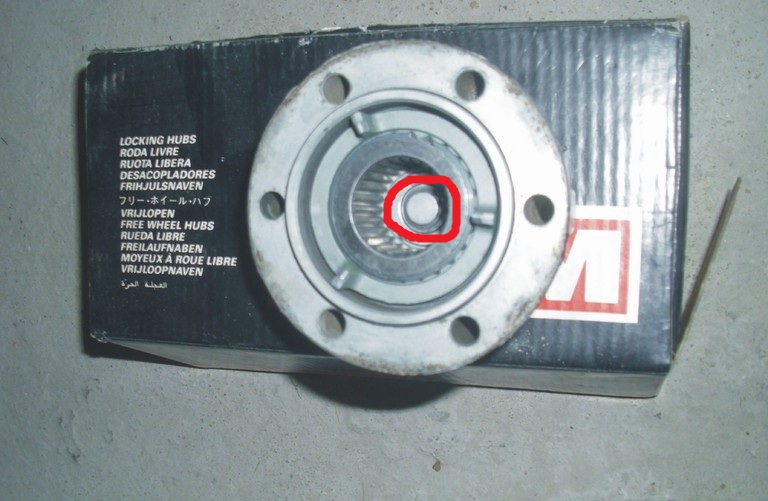

Всем доброго времени суток. Подскафите, пожалуйста, у меня хабы автоматы стоят. Нет п.п. Просматривал как тут советовали, вроде все в порядке. Но есть один момент, в самом хабе механизм его крепится к корпусу с помощью фиксатора, и у меня он обломлен, т.е. "начинка" может выниматься из хаба свободно. Для понятности на фото обвел красным, какой фиксатор отломился от корпуса. Это влияет на то, что нет п.п ??
Дык судя по фото, то "зубы" трехшиповика вообще из корпуса не выступают, откуда взяться ПП в этом случае? Проходу трехшиповик спилен полностью. Либо менять его, либо точить и подкладывать шайбу. А лучше всего поменять хабы на ручные (ИМХО).
Тут народ с гнилыми тормозными трубками, гнилыми бензобаками и гнилыми рамами ездит. На скорость не влияет, значит можно ездить.
По сути - если отломана ось, но которой сидит подшипник, то получается, что с одной стороны ШРУС не зафиксирован, что может повлечь выход из строя игольчатого подшипника в ступице. У большинства эти игольчатые уже всё равно давно сгнили. Поэтому можно ездить и не париться. Только когда засядешь в грязи, не удивляйся, что у тебя передний привод не работает.
Если у тебя нет стопорного кольца, которое сидит на этой оси и не даёт кишкам хаба вытрясаться наружу, то можно ездить и не париться. Главное попробуй, работают ли у тебя автоматы, чтобы не было сюрпризов.
