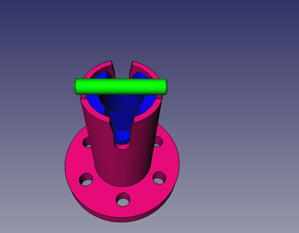

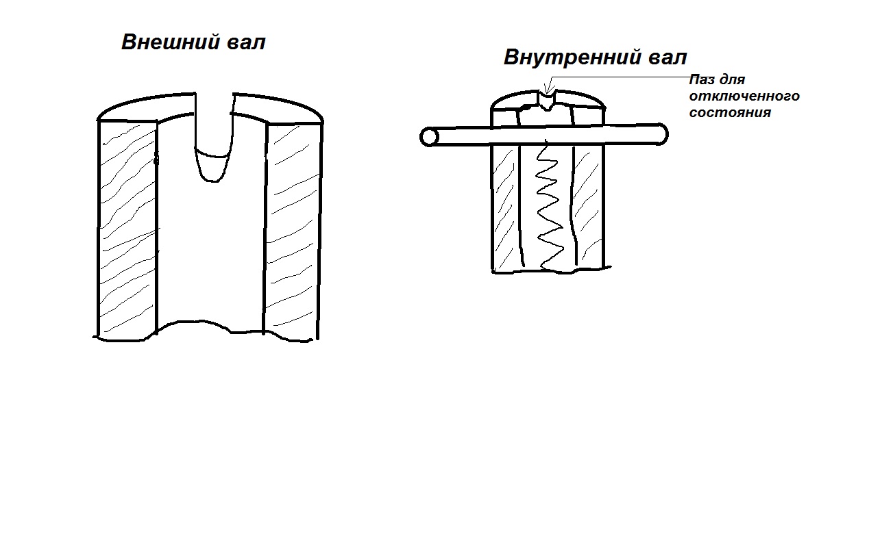

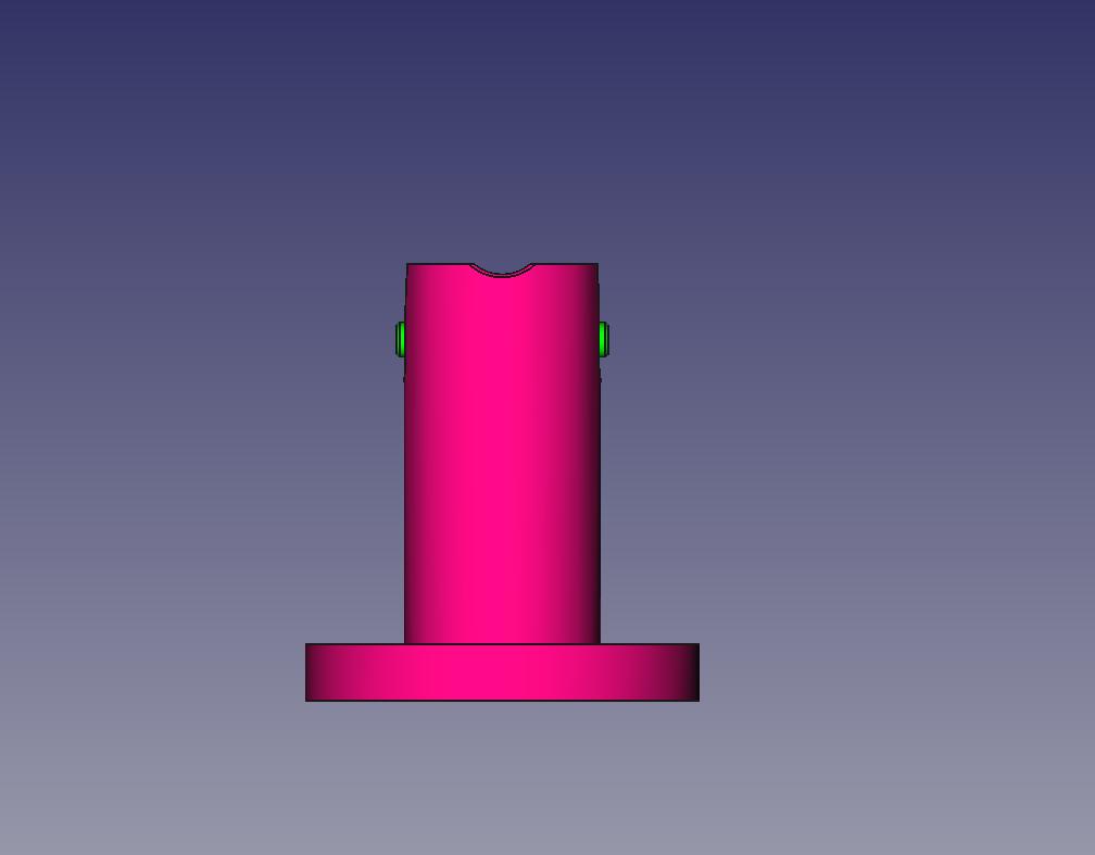

Как работает на картинке не скажу, отпишется автор, отпишусь сюда. У самого на уме такая вот конструкция, точнее концепция. Шпонка, на пружине, в отключенном состоянии покоится на верхних пазах одного вала, второй вал вал чуть покороче, вращается под шпонкой, когда шпонку поворачиваем, она попадает в глубокие пазы своего вала и в пазы второго вала, происходит зацепление. Который вал делать короче, который длиннее я не решил.Прикрепленное изображение

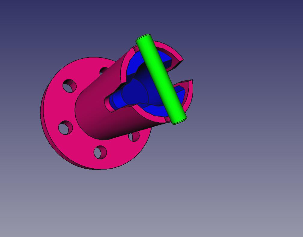

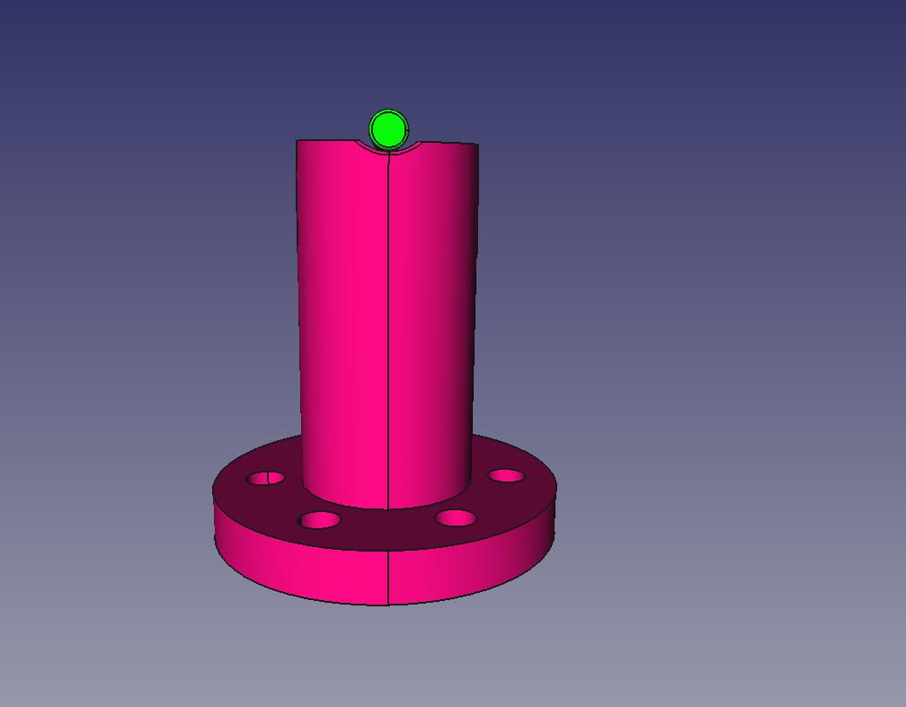

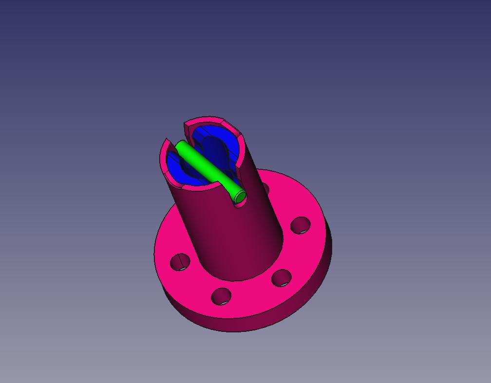

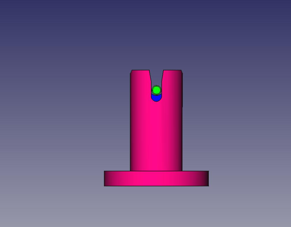

А так. Для терминологии: есть шестерня, а есть шлицы. Акромя шлицевого соеденения, существуют и иные способы передачи вращения. Смогу сделаю 3д модель, выложу.
PS Лет 100 так назад: Как это телега без лошади поедет? Что телега волшебная? Вот чудак! rolleyes.gif
PS2 Вряд ли есть на форуме люди не представляющие как работает хаб, но всё равно спасибо за лишнее напоминание и иллюстрацию.

Делать 3Д анимацию нет ни знаний, ни желаний. Пружинку которая изнутри внутреннего вала притягивает штифт рисовать не стал.
Прикрепленное изображение Прикрепленное изображение Прикрепленное изображение Прикрепленное изображение Прикрепленное изображение Прикрепленное изображение Прикрепленное изображение Прикрепленное изображение
