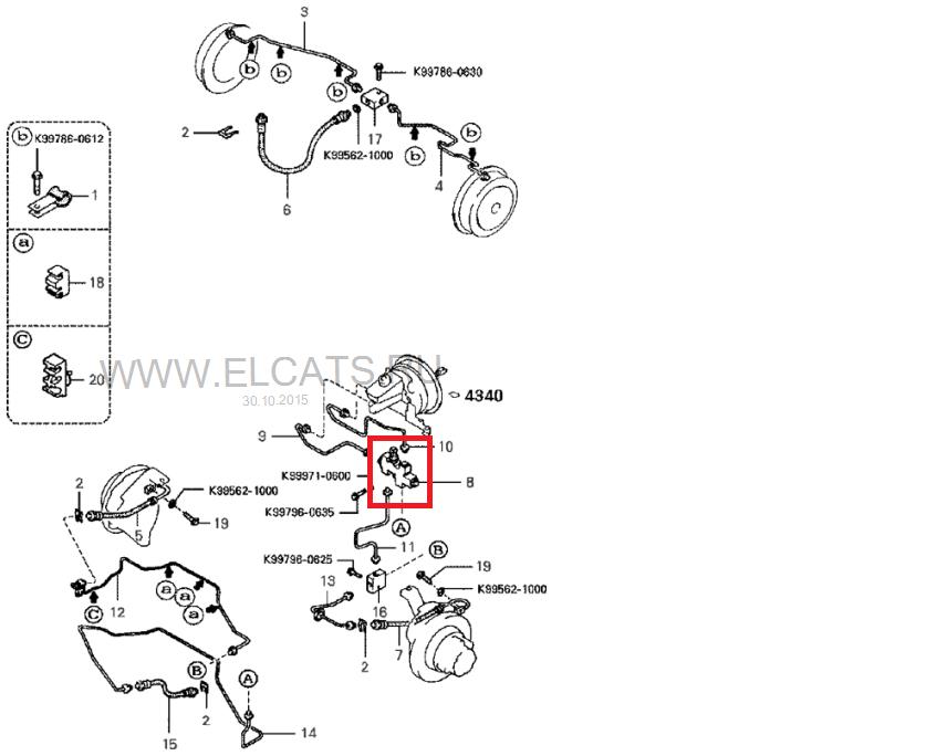

Ермыч
post Oct 30 2015, 05:35 PM
Сообщение #1792
Сообщений: 2,999
Регистрация: 17-December 13
Пользователь №: 12,754
место дислокации: Брянск
Цитата(Lexadies @ Oct 30 2015, 06:09 PM) *
А колдун на моторном отсеке есть на твоем дорестайле? может в нем поршень закис
Колдуна нет. Есть так называемый обратный клапан системы. Не знаю его истинное назначение и принцип работы. Судя по названию он не разделяет усилия.

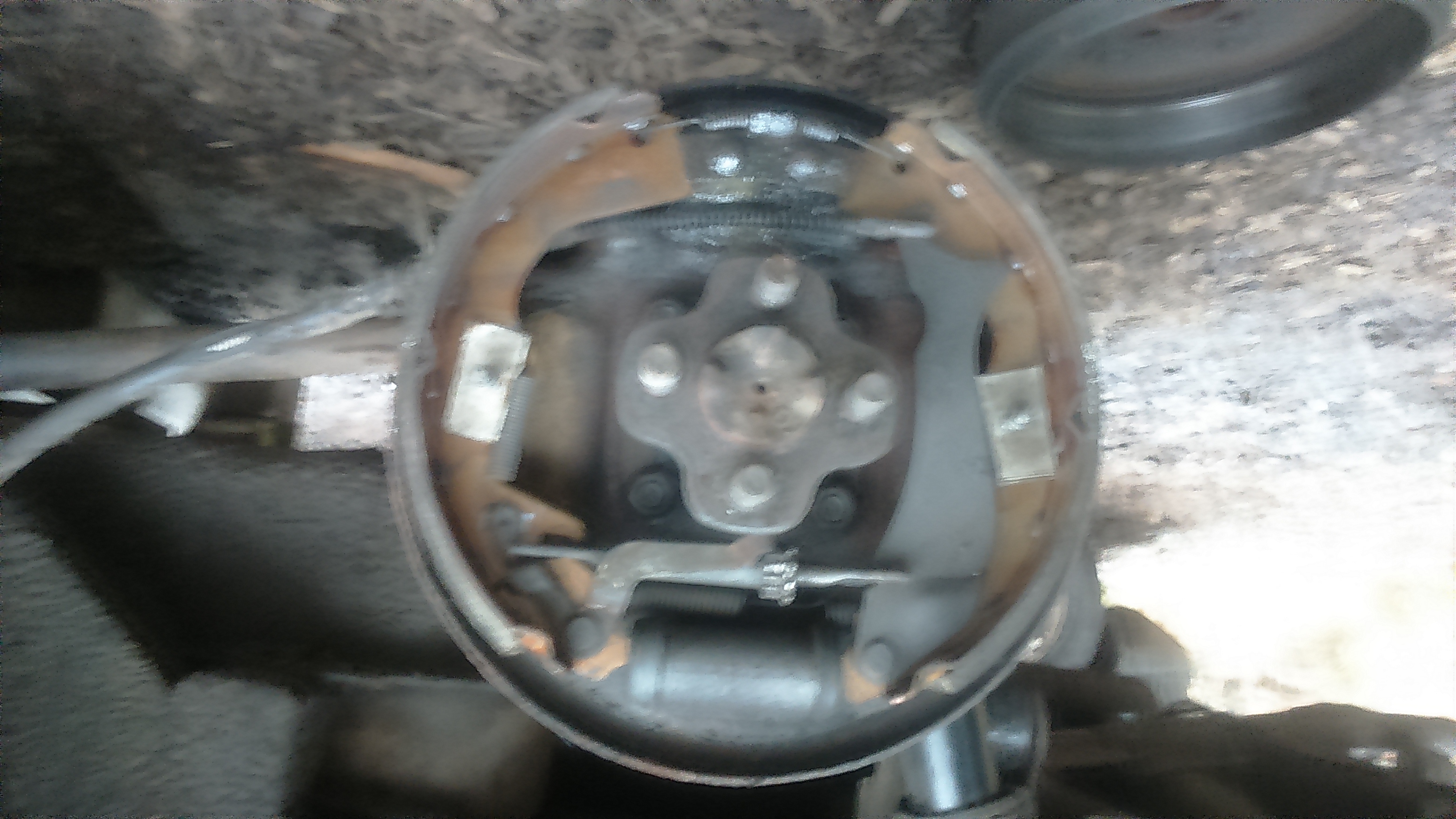

RuBiker
post Nov 1 2015, 05:40 PM
Сообщение #1793
Сообщений: 104
Регистрация: 23-January 11
Пользователь №: 9,010
место дислокации: Архангельск
Цитата(Ермыч @ Oct 29 2015, 04:42 PM) *
Снимите барабан и сфотографируйте то как Вы тормозные цилиндры вместо тормозных колодок поставили. А мы посмотрим и по дружески подскажем - может там нужно кое, что кувалдочкой подправить.
Фото тормозного механизма.
я эту приблуду выкинул и появились задние тормоза.
Ермыч
post Nov 1 2015, 07:11 PM
Сообщение #1795
Сообщений: 2,999
Ну, что значит "выкинул"? Просто трубки соединил между собой? А каким образом - нужно тогда крестовину какую то вытачивать под штуцера трубок, или просто внутренности из этой убирать? На ней же ещё датчик тормозной стоит.
Заменил все сайлент блоки в задней подвеске.
Простите, а Вы сами можете разобрать, что там на этой фотографии изображено? Еле контуры деталей вырисовываются. Ну какой смысл вообще размещать фотографию с такой резкостью изображения? Ничего не видно - не понятно как там рычаг подводки в зацепление с гайкой входит, к чему пружина рычага крепится.
lutohinai
post Nov 1 2015, 08:06 PM
Сообщение #1796
Сообщений: 870
Регистрация: 6-December 09
Из: Луховицы
Пользователь №: 6,988
Механизм ручника должен быть внутрь, а у вас снаружи

Ден2
post Nov 1 2015, 09:55 PM
Сообщение #1797
Сообщений: 778
Регистрация: 2-June 13
Из: Белгород
Пользователь №: 12,080
место дислокации: Белгород
Мда)) Собрано неправильно, и вместо "солдатиков" какое-то г влеплено. Потрать 50р, купи комплект Волговских, идеально подходят, и устроены лучше оригинальных.
Схема сборки тормозного механизма есть в легионовской книге. Я когда машину купил, тоже пересобирал всё заново, у меня из-за неправильной сборки предхозом ещё и периодически заклинивало колодки в разжатом положении.

RuBiker
post Nov 3 2015, 11:51 AM
Сообщение #1798
Сообщений: 104
Тормозной механизм собрал по рисунку, в общем теперь звук присутствует и просто при езде, грешу на подшипник ступицы, отчетливо слышно если на ходу выполняя змейку при левом повороте. Какой подшипник менять?
