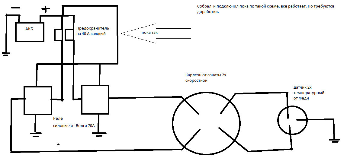

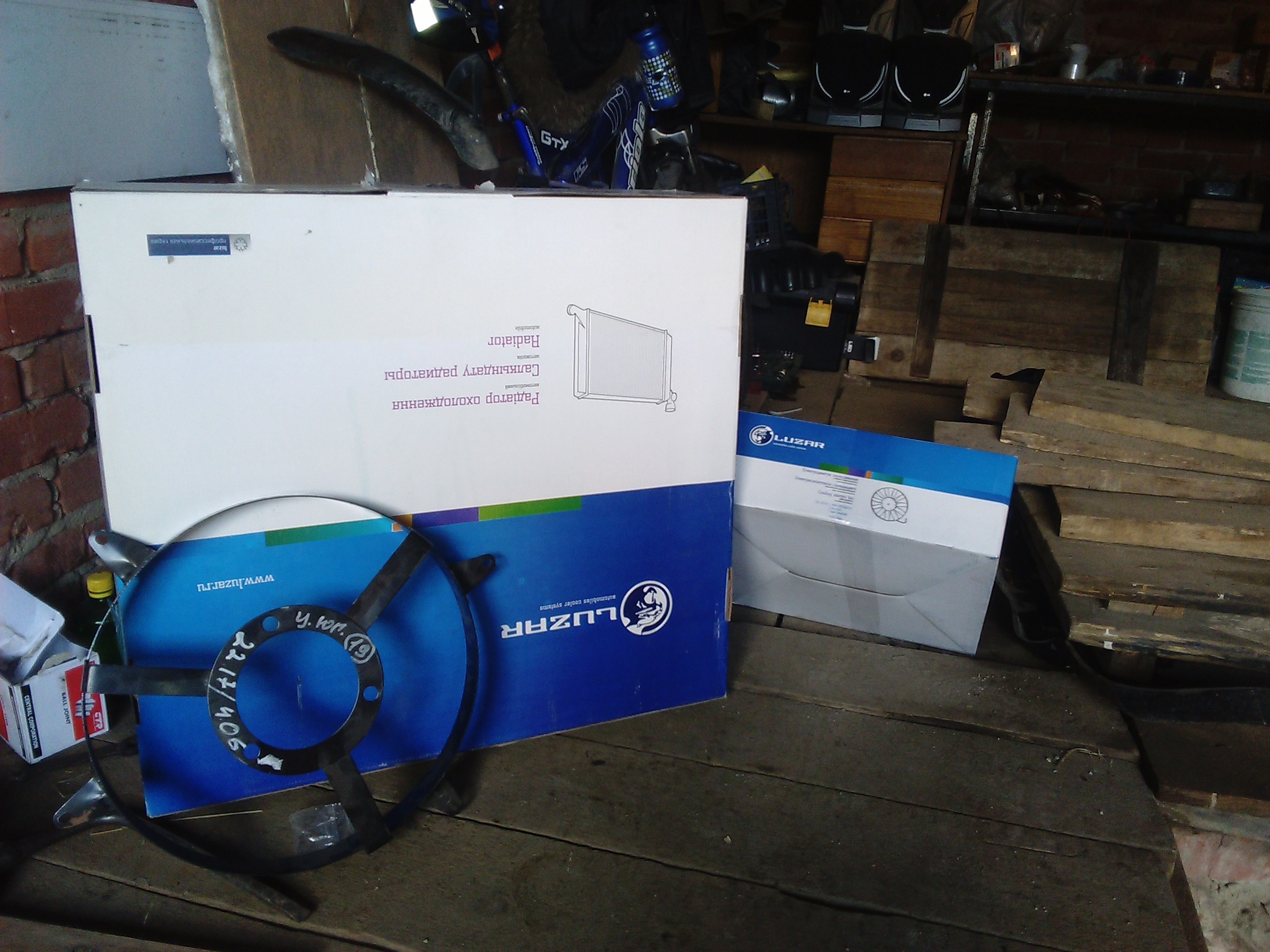

Всем привет! Вот и я созрел до электро вентилятора. Все закупленное пролежало больше года, и тут когда чуть опять не закипел, решил наконец все собрать в кучу. Имея вент от Сонаты 2х своростной, предохранители 2 шт гидрозащищенные 40А, реле от ГАЗа силовое по 70А, патрубок от волги и датчик на 2 температуры.
Самая проблема была в том как вкарячить вентилятор, пилить его особо не хотел, т.к. пока на месте осталась паразитка куда был прикручена виска, в виду отсутствия короткого ремня, место было ограничено. Старый дифузор я не стал вандалить, из оцинковки сделал боковины и все. Фото позже, вчера не до этого было. Вообщем все собрал, завел, вентилятор сработал, погудел отключился, потом опять. Собрал электрику по такой, частично временной схеме. Прикрепленное изображение
32a.gif Вопрос - Правельно ли? Или есть смысл перезапитать, и надо вживить в нее 3х позиционный выключатель от ВАЗа печка. Вот тут прошу помощи че то не догоняю я, был бы на одну скорость вообще вопросов бы небыло, а тут B093.gif или при принудиловки одна скорость работать будет, или 2 но постоянно и лампочку на отключение, чтоб загорелась при отключении.
Тему хватило сит прочитать до половины, честно устал, какие то чертижи видел, но вроде не то, у кого как запитано? Помогите советом люди добрые. 32a.gif
post Jun 26 2016, 08:55 AM
Сообщение #1395
Советом помочь... А эти изменения будут внесены в ПТС, всё сертифицировано? А то мож ну его нафиг, а? biggrin.gif
post Jun 26 2016, 10:46 AM
Сообщение #1396
не правельно, а правильно! B228.gif или ты щас не об этом? dumai.gif B200.gif
post Jun 26 2016, 10:54 AM
Сообщение #1397
Нарисовано мягко говоря очень странно и ваабще не верно. Неужто схемы в Fake нету ?
Да неужто и до этого могут доиб sensored.gifаться, хотя если тормознут с целью, то думаю не до радиатора им будет. mad.gif
dumai.gif Не нашел. sad.gif Помню где то видел.
