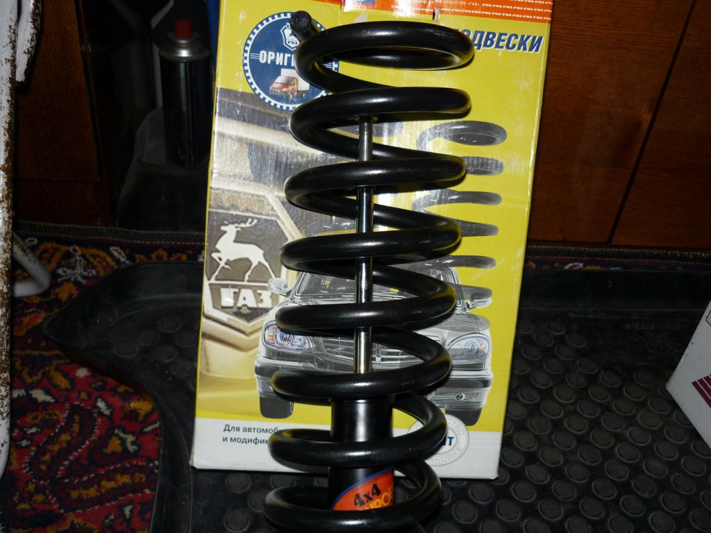

шаровые сегодня посмотрел всё чётка там без люфта, настроился на замену стоек, и пружин, пришли сегодня стойки монро забрал их, потом нашёл пружины волговские , тока две риски, по жёсткости у нас продают, хотел бы узнать, -
вопрос покажите мне сколько отпиливать от неё ? я так понял что полтора витка, и пилитть сверху где риски, насечены?
надо ли , выбивать нижнюю ось стабилизатора? и откручивать чего там?
чем задавливать , новую подпиленную пружину?, нашёл стяжку в магазине, размером на 270мм, с двойным захватом, тисы у меня есть,
и как прокачивать новую стойку перед установкой?что ещё потребуется, мне может какие проставки приобрести? от других машин, или для стока так норма будет? ,
чем откручивать гайку штока у старого амортизатораа? есть ли спец ключ, или обычными рожковыми срывать,
можете фотку показать скока отпилить точна от пружины и в каком месте?

Пили сверху Прикрепленное изображение , можно по идее ось не выбивать, а сделать как писали выше (Сообщение #32), коментарий в (Сообщение #45) там все по полочкам, я пробовал, мне не пондравилось, снимаю, т.к. с новой пружиной совмещать 4 дырки, тот еще сэкес. hXXXg.gif Это мое мнение. B228.gif Ну решать тебе. biggrin.gif С осью тоже может быть гемор, сразу предупреждаю. Короче снимаешь стойку, с вилкой или без, под капотом по 3 гайки на стойке отвернуть. В тисы, стяжками сжал пружину, нужна пара, стяжки любые, главно чтоб крюк сел и не соскочил. Старую снял, новую сжал, поставил, все на место прикрутил, затянул, стойку на тесто. Один момент, будешь ставить верхнюю чашку на стойку обрати внимание чтобы болт один на чашке был саосным с одной из площадок крепления вилки, иначе будешь переделывать и на место не воткнешь. Читай тему все разжовано, сложного нечего. B228.gif
Стойку раза три сжать, сама разажмется, вот и прокачалась. Все крутится простыми ключами, головками, желательно трещетка, молоток, лом, монтажка. Шток в тисы или ключом держишь гайку крутишь. Справа где акум понадобится удлинитель, так не достанешь до гаек под капотом. Никаких проставок не надо все родное на место, ведь сток остается стоком et.gif
Делай и пиши отчет для тех кто еще этого не делал biggrin.gif .
