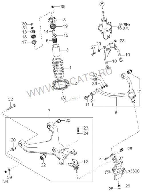

Цитата(Krager @ Aug 27 2011, 04:36 PM) *
подскажите, ниче не забыл? А то не очень хочется потом какую-нить мелочь еще неделю ждать.
Демпфер амортизатора 0K011 34 799A
Направляющая втулка амортизатора 0K011 34 702
Упорное кольцо стойки амортизатора 0K011 34 703A
Упорное кольцо нижней обоймы опоры стойки амортизатора 0K011 34 777A
Верхняя обойма опоры стойки амортизатора 0K011 34 797
Упорная планка верхней обоймы опоры стойки амортизатора 0K011 34 701A
Отбойник амортизатора переднего 0K011 34 111
Пыльник амортизатора переднего 0K011 34 015A
(названия с автодока, на экзисте почте все эти детали просто втулками обзывают blink.gif )
вот кстати, что сейчас sad.gif :
в связи с чем еще вопрос, как думаете, стоит мне куда нибудь в таком состоянии ехать (в сервис всмысле) или лучше на месте все менять?
Уважаемые знающие! Менять буду передние амортизаторы, к ним взял однозначно по отбойнику и на всякий случай по пыльнику. Вопрос - а остальной перечень тож что ли нужен? dumai.gif Втулки, планки, обоймы. Прикрепленное изображениеПрикрепленное изображение
Предполагаю, что можно было бы заменить ток резинку - некие 2 типа чашки, которые друг к другу обращены. 0K011 34 797 и 0K011 34 799A. За 2 эти штуки можно отдать 200 рябчиков по экзисту, а за весь комплект на 1 сторону - 1300. B228.gif

Купил я себе как-то комплект для замены стоек, но так и валяется в НЗ - достаточно отбойников и пыльников. А я стойки менял уже раз пять

Родной пыльник не ставь!Гофру от Самары надо.От задней стойки B020.gif .
Родной пыльник норм, чем не устраивает то??
Менять 18,19, 5 ну и 3 можешь. Остальное железо, ничего ему не будет (если ток жравое). Хотя я докупал пластину 17, т. к. у меня с завода?? dumai.gif ее не было, понял только, когда начал менять стойки. Ну и в чашке 8 можно сразу выбить болты и поставить по длиннее стандартных, для облегчения последующего лифта) (если его нет)
