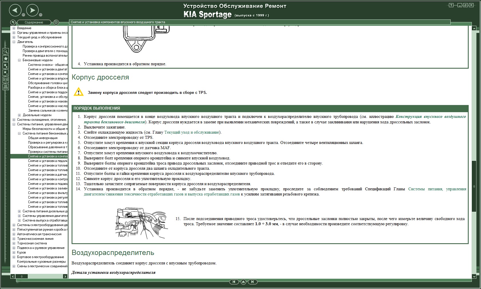

На рестайле так:Прикрепленное изображение

П.15 в представленном принтскрине: заслонки должны быть закрыты полностью, и чтоб это ГАРАНТИРОВАЛОСЬ дается слабина тросика акселератора. Но это рестайл. Думаю у дорестайла аналогично.
В мануале не указано как полностью - полностью до упора в регулировочный винт, или полностью в смысле герметично. Слабина троса даёт гарантию полного закрытия заслонки, что до упора в винт, что до упора заслонки в фланец канала.
Но зачем тогда на корпусе дроссельной заслонки находится отверстие под регулировочный винт, а на оси заслонки специальный рычаг для упора в регулировочный винт?
