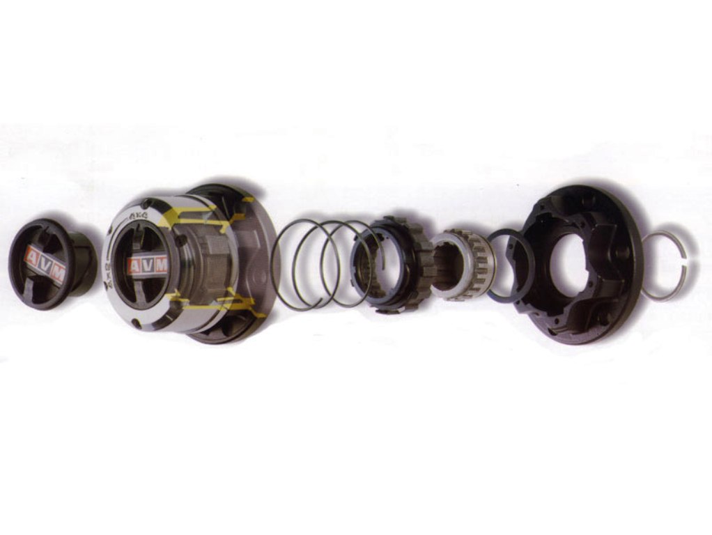

Подскажите по сборке хаба AVM-460:
История такая - отвалился небольшой кусок от наружной крышки, решил ее заменить на другую.
Часа два мучился, откручивая винтики по шестигранную звездочку, все-таки открутил.
В процессе этой работы у меня вывалилась ручка селектора положения 4х2 и 4х4.
Теперь из отмытых и отчищенных деталей нужно собрать все обратно.
Поэтому вопросы:
Как защелкнуть обратно селектор?
Имеет ли значение, в каком положении он стоял перед снятием?
Пружина должна быть к чему-нибудь закреплена?
Все ли в порядке на фото, ничего не сломано?
Чем, где и сколько нужно смазать детали при установке?
Может, еще есть какие-то особенности? Чтение форума приводит только к появлению новых вопросов. biggrin.gif
KIA Sportage серый коротыш 2003 г, Калининград, 2,0i бензин, МКПП, ручные хабы.

Понадобилась помощь специалистов. При отключенном ПП, с левой стороны, при движении, идет гул. Чем больше поворачиваю налево, тем гул больше. При повороте на право - гул пропадает вообще. На подъемнике, кручу левое колесо - идет треск, а при включении ПП треска нет. При снятии хаба обнаружили, что хаб отключается не до конца, т.е. шлицы привода задевают за шлицы хаба, при этом шлицы хаба находятся под наклоном (перекос). Можно ли это устранить?
post Dec 17 2015, 10:14 PM
Сообщение #37
Цитата(сторож @ Dec 15 2015, 04:49 PM) *
Продублирую и в этой теме.
Добрый день!
А хаб то какой конструкции? И ещо - шлицы привода в расцеплении не участвуют, они всё время в зацеплении. Расцеплением ведают детальки внутри хаба.

Игольчатые в порядке?
Хабы Риф
post Dec 18 2015, 10:10 AM
Сообщение #40
Может стопорная шайба соскочила с вала и вал вылезает из хаба при поворотах?
