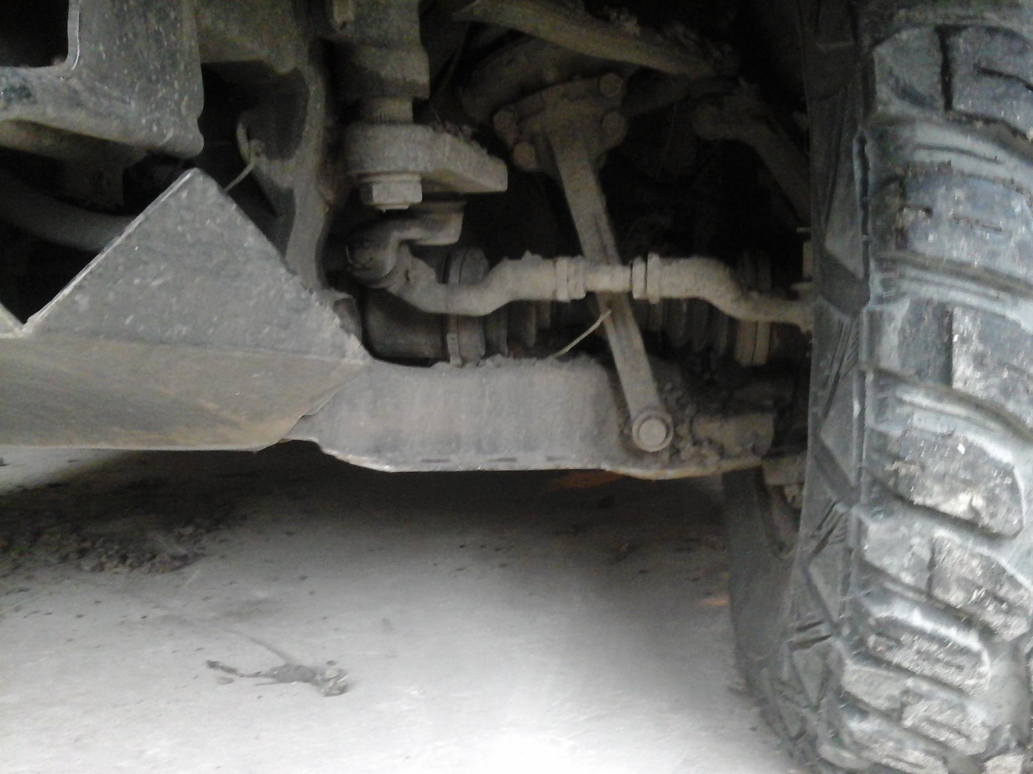

Парни! А вообще эти рычаги сложно менять? Есть какие подводные камни? B020.gif
Подводный камень только один - закисание болтов в сайлентах... У меня при замене левый рычаг пришлось вырезать хирургическим способом, правый вышел сам))))
post Nov 13 2015, 12:02 PM
Сообщение #378
C передним болтом левого рычага придется повозиться - упирается в рулевой редуктор.
При установке нового рычага этот болт можно укоротить на 7-10 мм, тогда его можно безболезненно вставлять\вынимать.
Ну и, естественно, это:
Цитата(Messir @ Nov 13 2015, 11:01 AM) *
.... - закисание болтов в сайлентах... ...
Так что перед заменой рычагов лучше всего запастись новыми болтами.
