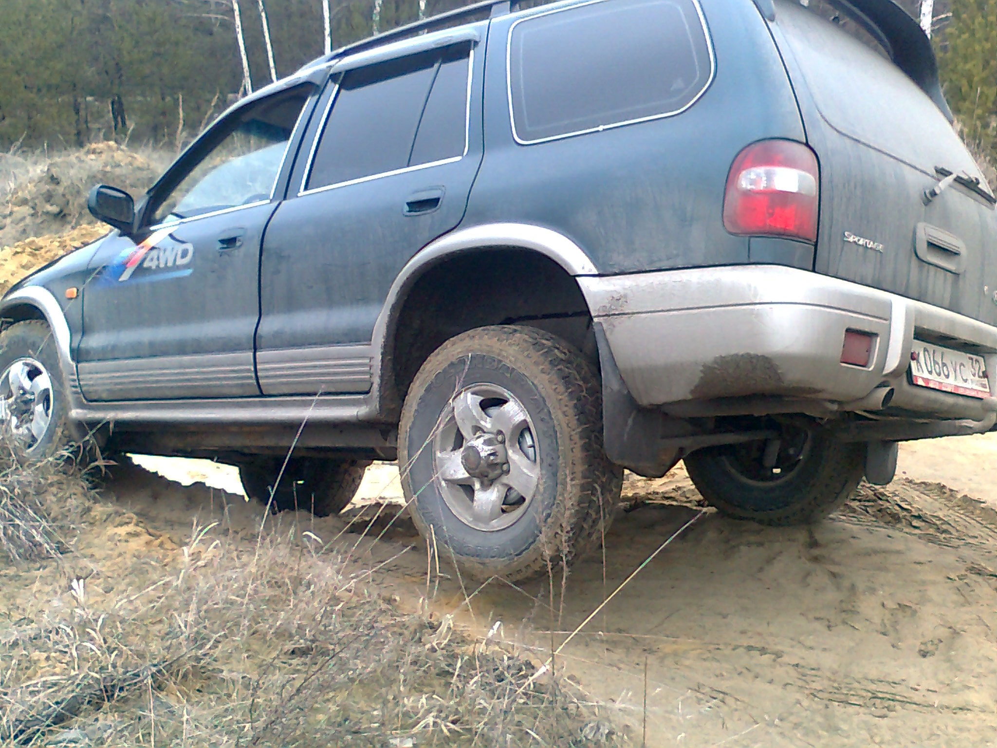

два года на ДАК7 забыл про перед вообще как поставил сразу проверять. вот фотоПрикрепленное изображение Прикрепленное изображение Прикрепленное изображение Прикрепленное изображение Прикрепленное изображение Прикрепленное изображение Прикрепленное изображение Прикрепленное изображение Прикрепленное изображение
выезжал из кювета без передка высотой с нашу машину нива не выехала

обычная блокировка без преднатяга 90\100 мягкая 7 серии(перед 90% зад100%) если нужно по жеще при движении в перед ,чуть подтягиваю ручник, вот и весь преднатяг
работа слышна только при резком развороте с места ну и очень тяжело при развороте задним ходом
у производителя есть описание как на них ездить ,нужно придерживаться
масло МОТЮЛЬ отдавал на регулировку спецам они его и посоветовали
пробег около 12000 с момента установки
две поездки по 1000-1500км остальное по месту
понравилось очень, думаю про перед
сильно ощутимых отклонений в поведении авто не выявлено ,дозируй газ и все дела
ну както так
