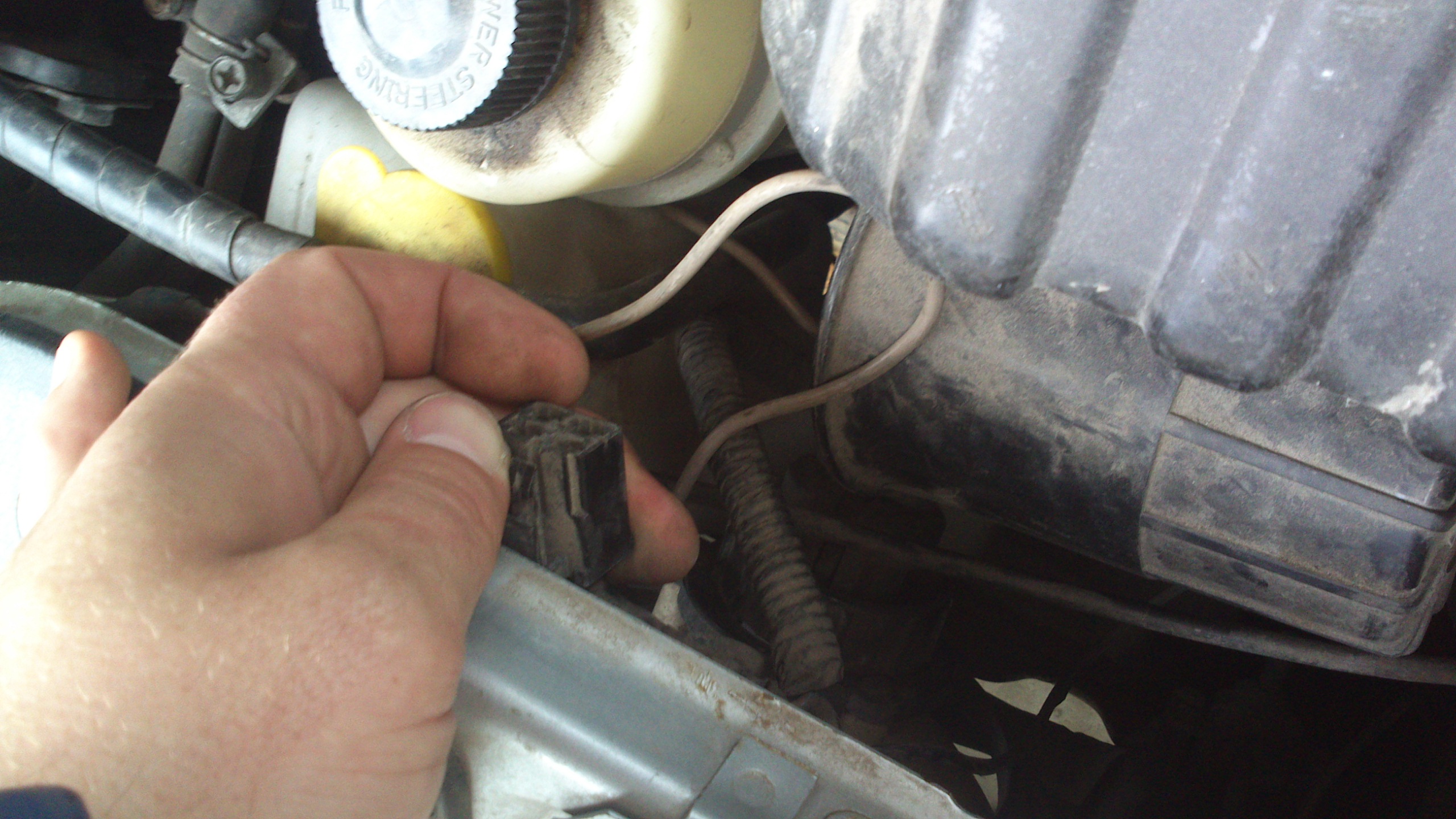

Может, про это кто подскажет? Над левой фарой, машина в подписиПрикрепленное изображение Прикрепленное изображение

Этот разъём связан с кондиционерной проводкой. Не используется. Может для какого реле для дизельных версий машины.
у меня дизелек - такие же под левой и правой. Думаю, для противотуманок
Под противотуманки и военные фары идут другие провода. Это от кондиционера. Я всю косу расплетал.
