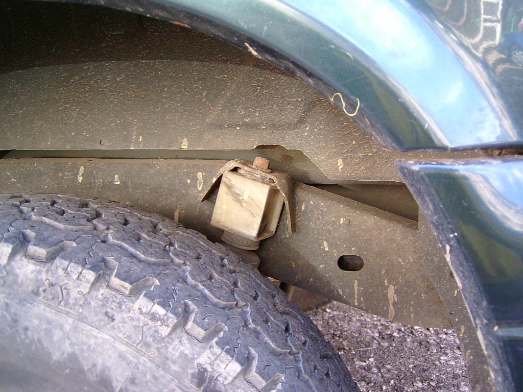

post Nov 24 2008, 07:46 PM
Сообщение #97
Сообщений: 111
Регистрация: 1-August 07
Пользователь №: 2,950
место дислокации: Москва, ЮБутово
Недавно машина ушла в канаву, легла на колеса боком, выезжал своим ходом и потом заметил, что задний мост ушел вправо сантиметров на 5, если смотреть на авто сзади, как раз в сторону, противоположную той, на которую уперся в канаве.
Визуально ничего не погнуто, кузов не наклонен, просто мост смещен относительно кузова, ну и аморты под углом стоят, соответсвенно.
Лифт подвески 5см - пружинами "Клаксон" и проставками амортов. Вывесил задний мост, попробовал потолкать - не помогло.
post Nov 24 2008, 08:41 PM
Сообщение #98
Положение моста право-лево - это только панара.
Либо согнуло саму штангу, либо ушли крепления на мосту или раме. Вроде больше ничего быть не может dumai.gif

post Dec 8 2008, 11:09 PM
Сообщение #99
Сообщений: 111
Да, похоже, кронштейн крепления панары к раме стоит не вертикально и почти уприается в амортизатор, если смотреть на авто сзади..
Мож кто посоветует грамотного мастера, который возьмется переварить кронштейн и не испугается лифта
post Dec 8 2008, 11:33 PM
Сообщение #100
Это скорее всего последствия лифта.
Мне в свое время пришлось подпилить кронштейн и двже тягу, чтобы они не цеплял за аморт:
