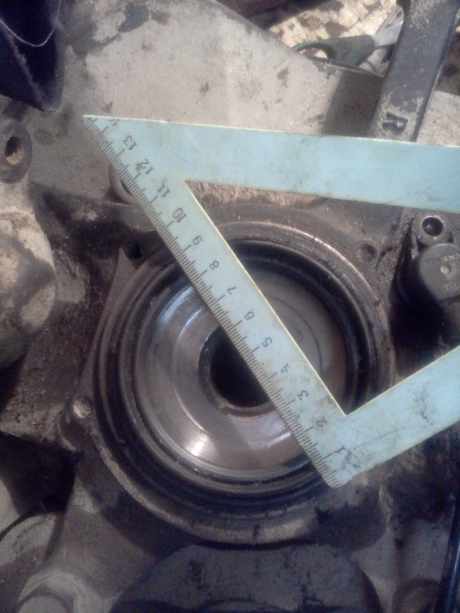

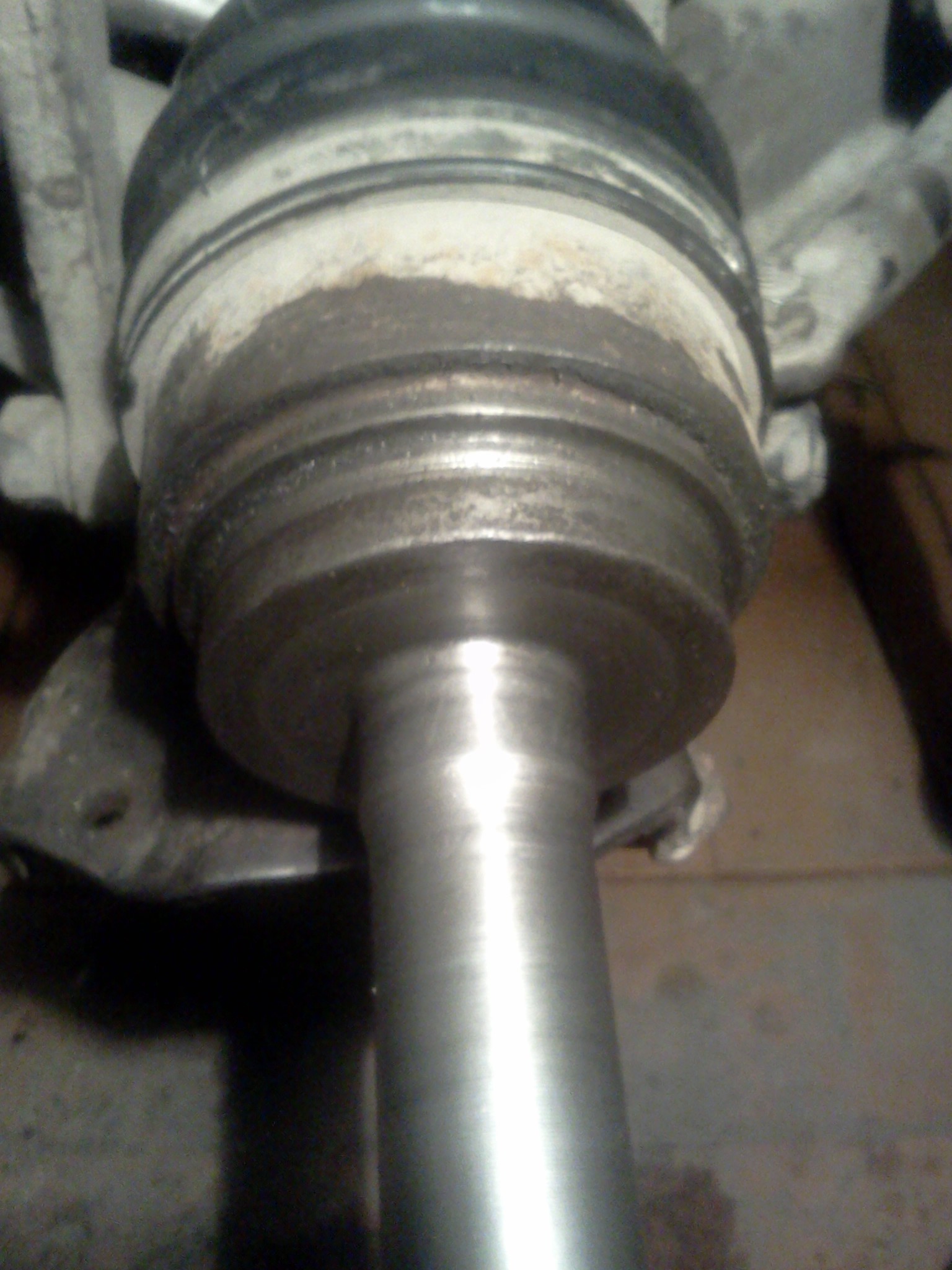

Как то давно писал что не работает полный привод и не могу вставить назад шруз! Так вот отчет после вчерашней ревизии!!
1. с правой стороны игольчатый просто в хлам, кулак целый не ржавый, шруз либо точить под втулку либо замена! опять же если точить под втулку , то надо искать какой то другой сальник т.к. следует проточить место трения сальника(иначе его съест опять) все в раковинах! Буду стучаться по этому вопросу к макусей!
2. с другой стороны иголки целые, да и собственно к ней и вопросов не было так заодно разобрал чтобы ревизию сделать! В принципе можно заменить сальник и игольчатый и все ок!!
3. шаровые верхние, сильный люфт, под замену ( но попробую воткнуть москвичевские)
4. на раздатке масло, по беглому осмотру немного ссыт сальник , подскажите номер!
5. на поддоне ДВС сорвана резьба на пробке тоже ссыт, сначала думал что сальник коленвала пропускает , но под губкой возле кпп всё сухо!! Может ли от пробки так сильно вверх масло пройти+ с хвостовика накидать?
6. сальник как я понял самый большой?
Коротыш Кал 2001 г.в , лифт +4, колеса МТ Хэнкук dinapro MT 30,5'
