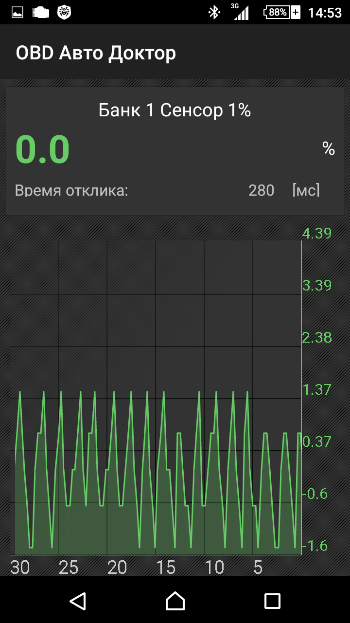

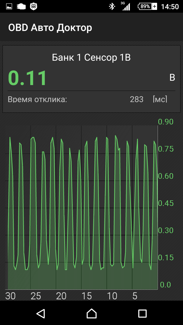

Где бы про все эти дела прочитать? Какими должны быть считываемые параметры.Лямбда график кажет,только амплитуда скачет ,то 0,8 ,то 0,2,то 0,6...И не пила на картинке,а сложный блеать импульс какой то...Рещкий скачек до 0,8,потом полка,потом резко до 0,2,потом плавно до 0,4полка маленькая и резко до 0.Следующий импульс может быть до 0,6,а следующий до 0,7...
так вроде для лямбды это нормально, так и должно быть (только вот плавать должна от 0.1 до 0.9)
часто "какие должны быть значения" зависит от машины (марки)

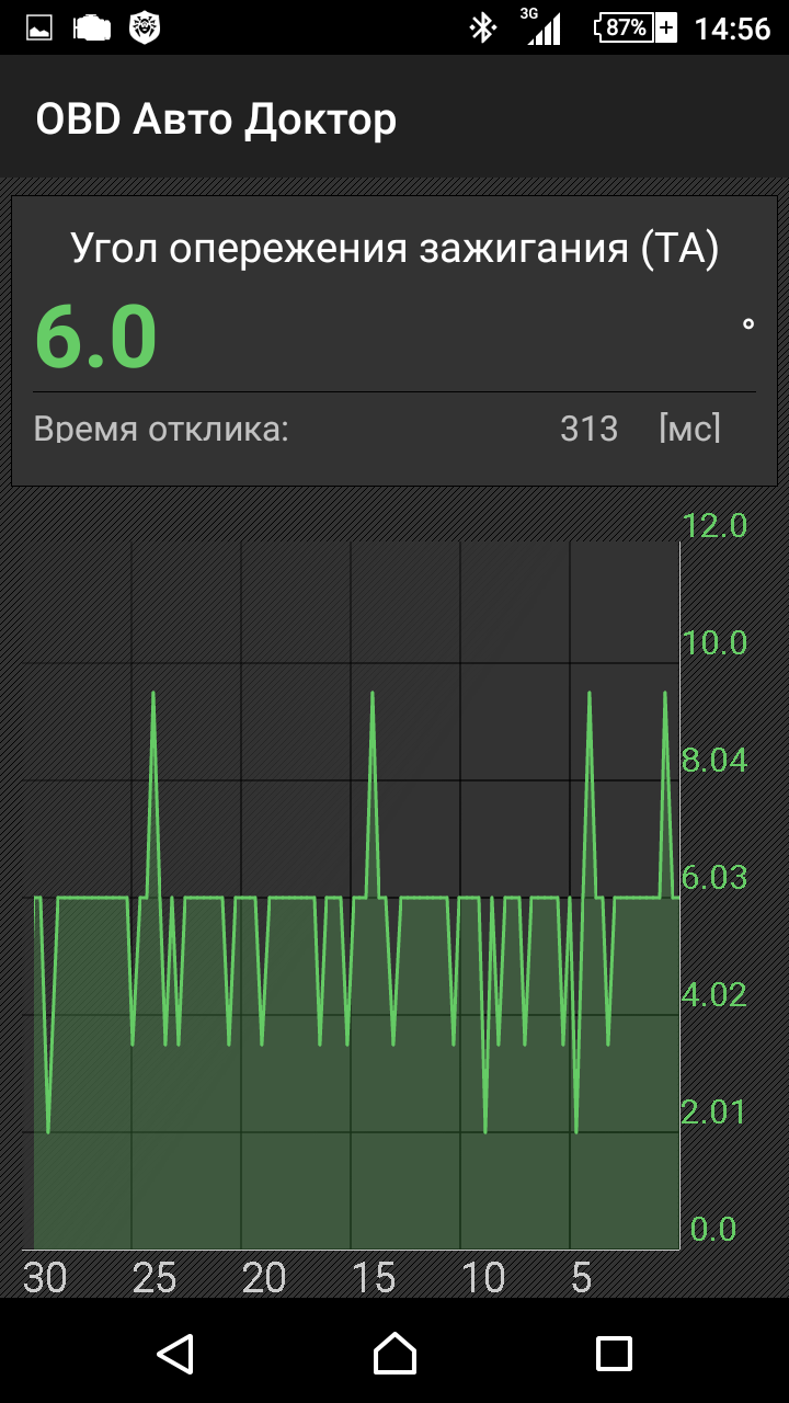

Прикрепленное изображение Прикрепленное изображениеПрикрепленное изображениеПрикрепленное изображениеПрикрепленное изображение
Вот такие картинки...Кто мне разжует,чего это он говорит?)))

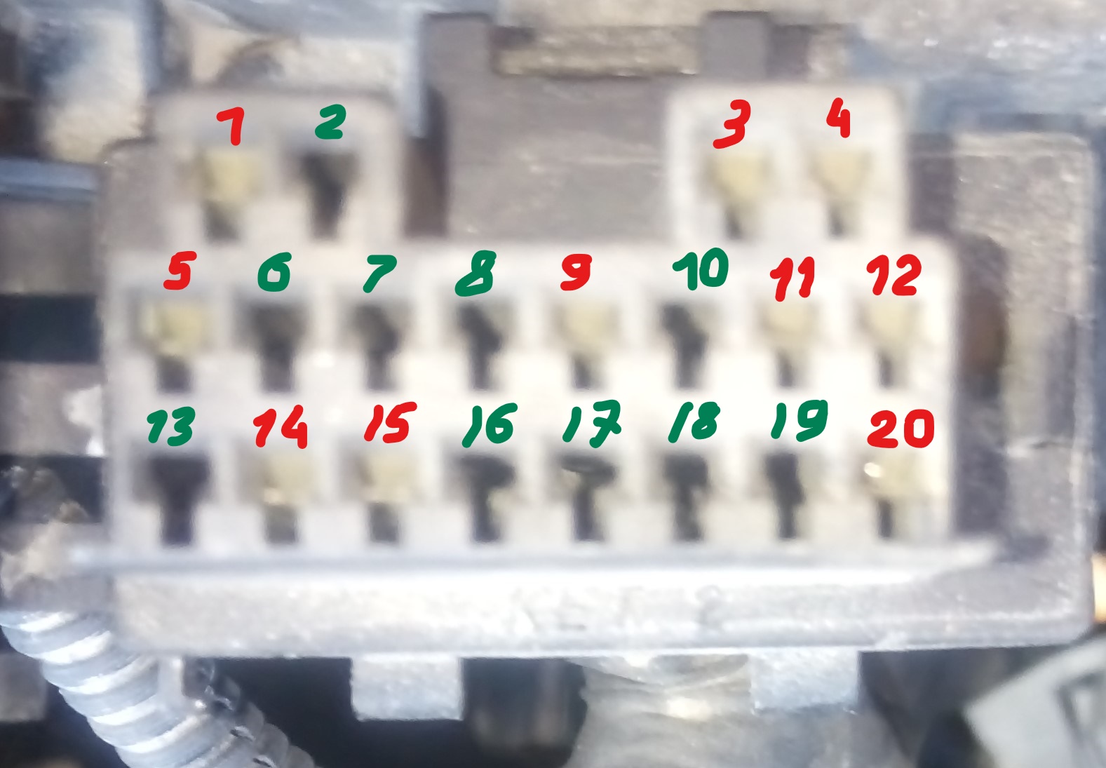

Всем здравствовать.
Парни,подскажите ,как считать ошибку на моем авто без всяких девайсов и поездок в сервис...
разъем такой...Прикрепленное изображение
уже третий раз выскакивает ошибка при резком старте с тапком в пол,если езжу спокойно,то ошибки нет никакой..

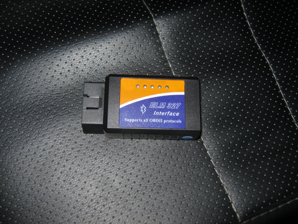

нужен сканер емлка-327 версия только 1.5 втыкаешь в разьём под капотом нужен переходник на 20пин
его можно заказать на али экспресс
скачиваешь программу с плэй маркета себе на андройд прога читает наши машины такие кар сканер, и обд доктор к примеру
включаешь в разьём емэлку под капотом на телефоне включаешь блютуз конектишся с мозгами авто запускаешь двигатель и читаешь ошибки через прогу

увы не прокатывает,если правильно понял,то перемыкать необходимо 12 и 19 контакты...
а у меня 19 пустой..пометил красным занятые и зеленым пустые...
чего делать ???Прикрепленное изображение
