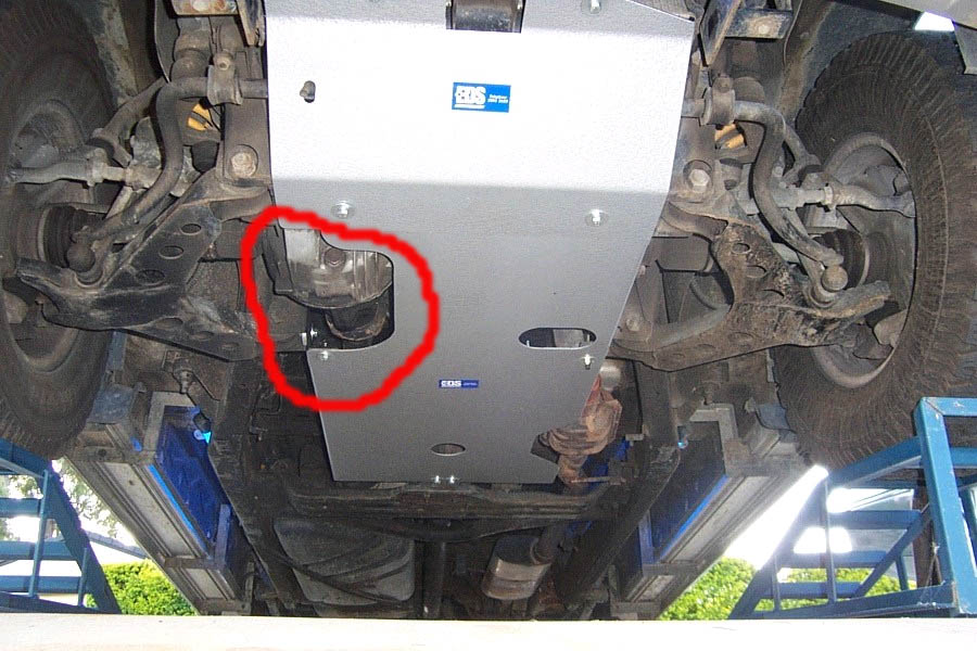

Два дня смотрел защиты, на базаре и в автозапчастях, только под заказ. Толщина 2мм и 2-3 ребра жесткости, честно говоря доверия не внушали, но думал брать, т.к. выбора не было. Еще решил на последок съездить в автосалон где торгуют KI&... Нашли где-то на складе, последнюю "автощитовскую", 3мм с ребрами жесткости, как раз то что надо. Поставил, впечатляет... но не дает покоя то, что она взяла целых 2(а то и 3) см просвета... Защита закрывает редуктор с зазором ~1,5см. Думаю сделать на ней вырез, в месте редуктора и погнув немного, поднять. Воодушевила эта фотография
Хотелось узнать насколько ударостоек редуктор, или лучше оставить его под защитой? Просто,не зря наверное так другие делают... И может у кого то есть опыт? Т.к. отрезать то не сложно, но надо еще правильно это дело выгнуть.
я бы нестал на это сильно расчитывать.....
Поддерживаю. Пусть лучше защита "съест" сантиметр клиренса, но жертвовать редуктором я бы не стал dumai.gif
Любой камень, либо металлическая хрень - даже на небольшой скорости если не пробьет, то трещина будет точно
У самого стоит сплошная 3-х мм, и очень-очень много раз спасала и картер и особенно редуктор даже на дороге

Цитата(Panzer38 @ Apr 13 2008, 06:49 PM) *
Чулок переднего моста не чугунній, а силумин. Его расколоть раз плюнуть. Вот и думай.

А что если так. Не вырезать полностью, а только как на рисунке(пунктиром). Погнуть так, чтобы защита в этом месте повторяла контуры редуктора(красным) и в конце закрепить болтами при помощи 2х кусков стали сверху и снизу(синим). Художественным талантом не владею, но изобразил надеюсь понятно
прочности думаю хватить должно, к тому же в этом месте проходит ребро жесткости

по рисунку может показаться, что это место будет сильно торчать и за все цепляться, в действительности же выступ в месте редуктора будет совсем незначительным
а если задом и об....... dumai.gif пенек....... dumai.gif dumai.gif dumai.gif
Если задом об пенек, то копчик будет болеть et.gif , там же стальные пластины, в худшем случае вывернет наружу углы, или вырвет болты dumai.gif
с того конца хочу загибать наверх, т.е. цеплять не должно, скорее будет как лыжа.. но если честно пока еще все только в теории, на днях предоставят подъемник, буду смотреть на месте
