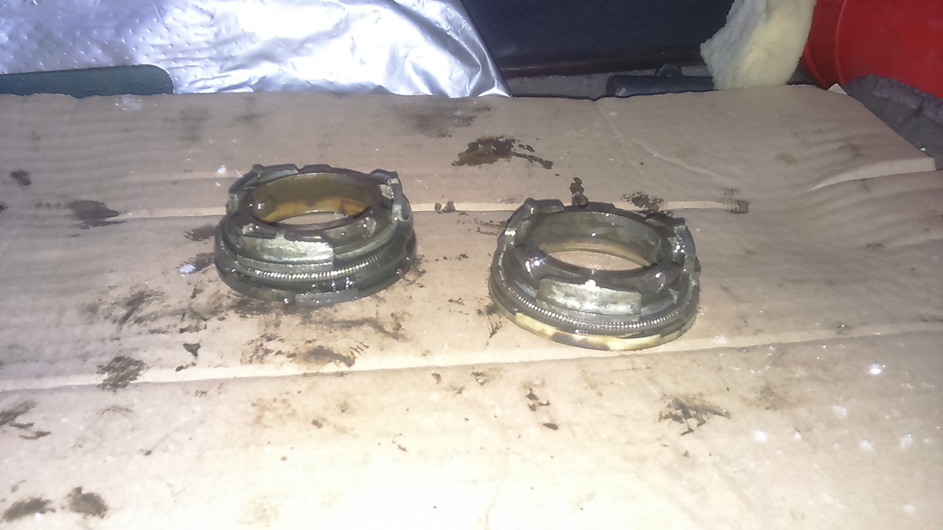

Добрый день! Если я правильно понят то у меня стоят вакуумные муфты включения переднего привода, с наступлением холодов пришлось включить полный приводи после преодоления снега не смог его выключить. То есть выключаю рычаг и проезжаю несколько метров на зад, после в перед и на скорости где то 30-40 км в час начинает что то жужжать спереди. При сбросе скорости до 10 км происходит удар и машина снова едет, при наборе скорости происходит тоже самое. Если подключить передок то всего выше описанного не происходит. Разобрал привода и прочистил их от смазки и грязи, смазал трансмиссионным маслом и собрал намазав стык со ступицей герметиком, проблема не ушла. Куда далее копать?
Странно. Описание неисправности соответствует сломанным автоматическим хабам. И это для их выключения нужно проехать задним ходом пару метров. А у меня точно вакуумные. Возвратная пружина очень слабая. Чтобы все работало и не примерзало смазываю маслянным туманом синтетики 5w30. Я хоть и переделал под болтики, но расцепление то всё равно пружина делает. Это я к чему - трудно диагноз ставить по телефону, но можно : напиши какие "привода" ты разобрал и зачем (может хабы ?). Прилепи какое-нибудь фото, не обязательно твоё, но с твоими хабами (чтоб понять, что там у тебя установлено), потом будем думать.
Если у вас вакуумный привод, то смотриите пост №82, там фотка клапана (находится почти рядом с ГТЦ), изза которого у вас всегда включен передний привод. Возможно его нужно менять, нужно проверить есть ли на его фишке 12В, когда ПП выключен в салоне. Если есть, значит проблема не в нем, а в электрике. И если у вас вакуумный привод, никаких шаманских сдаваний назад при выключении привода делать не надо.

Сообщений: 104
Регистрация: 23-January 11
Пользователь №: 9,010
место дислокации: Архангельск
Прилагаю фото снятой детали.
post Dec 9 2015, 11:56 AM
Сообщение #88
Это не вакуумные хабы, к бабке не ходить. Вот тут немного букв и на второй картинке хабы автоматы для КИА http://sportage.narod.ru/Faq/Trans/FCHubs.htm
Вот тут про вакуумные с деталировкой :
https://www.drive2.ru/l/3431673/
А вообще поиск рулит. Набираешь "ХАБЫ" и куришь часа 2.

RuBiker выложил фото автохаба - не нужно уже про вакуум...
Вот такие у меня

Цитата(RuBiker @ Dec 10 2015, 12:56 PM) *
Вот такие у меня
Чистокровный автомат. Ему все вакуумные приблуды пофиг. На левой коробочке так и написано HUB-AUTO
Ия, ия,ия того же мнения. Диагноз - хабы кильдым. Совет - купить "ручки" и помощнее. Призрак барыжит кстати.
Понимаю что уже не в этой теме, но все же:
А починить заменив одну из деталей можно ( на пример 0K01A33040A) или у меня сам колпачек уже ..................? у меня полный включается только когда катер спускаю- поднимаю, а это 1 раз в неделю летом, редко зимой по снегу, да и привык уже к автоматам (вакуумным как считал ранее) biggrin.gif . И кто такой призрак? дайте контакты и приблизительную стоимость ручных хабов.
