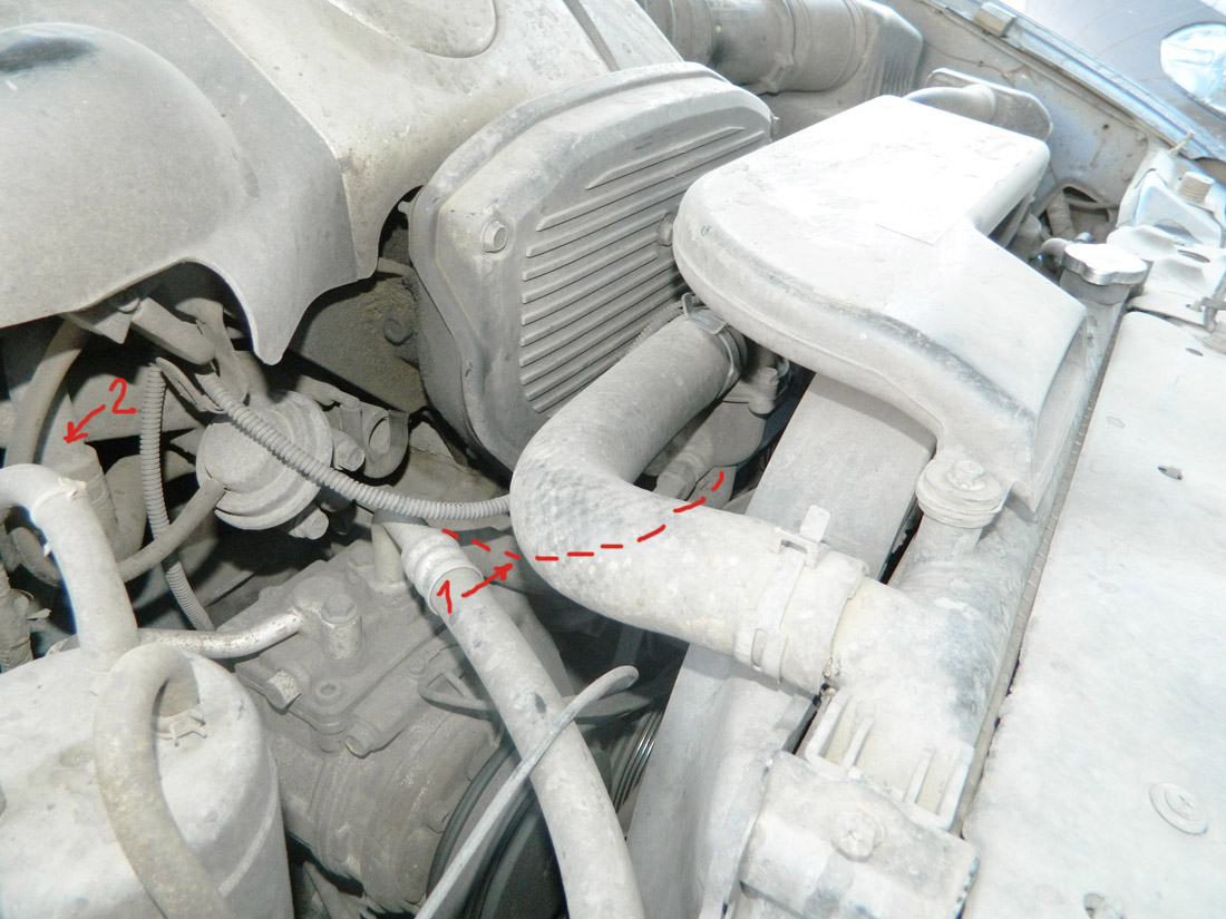

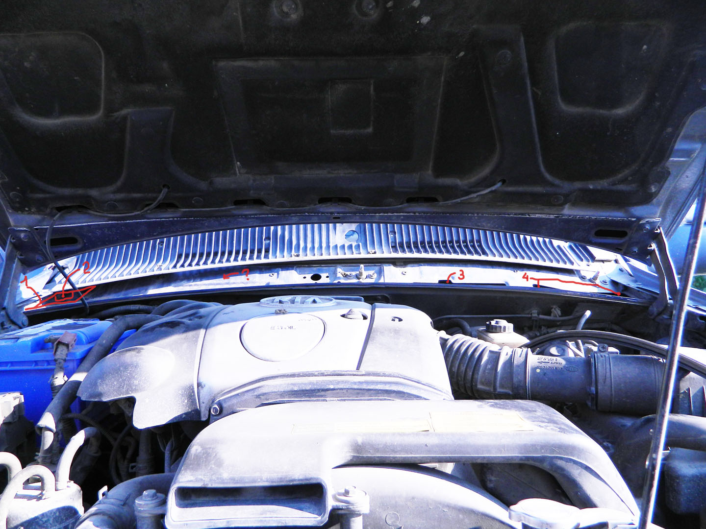

post Jul 13 2016, 07:42 AM
Сообщение #1558
Всем привет!
Вот тоже задумка на юга рвануть, поэтому и тему не достаточного охлаждения салона стал отрабатывать.
(до сего - обходился так)
Так вот: при выключенном кондее, при положении "холодный", при +25 и, далее в геометрической прогрессии (кажется), в салон идет воздух значительно теплее, чем на улице!
Соответственно, когда кондей включаю - да идет прохладный, но в +30 его почти не чувствуется!
Что делал:
1 - думал, что плохо работает заслонка в корпусе печки и решил закрыть поток ОЖ в радиатор печки (передавил шланг №1)
2 - думал теплый воздух засасывает из под капота и затыкал все места подсоса тряпками
Эффекта НОЛЬ!
Теперь думаю он нагревается проходя в пазухе м у капотом и лобовым. Наверное полезу туда, смотреть как сделать забор непосредственно с улицы.
Кста - по этой же причине наверное и стекла потеют капитально - вода туда попала, там жара - значит пар! Его засасывает и прямо на стекла! B228.gif
Если подтвердится - зимой можно наоборот делать, забор из дальнего конца этой пазухи
А может есть еще какие мысли? или из опыта ...
