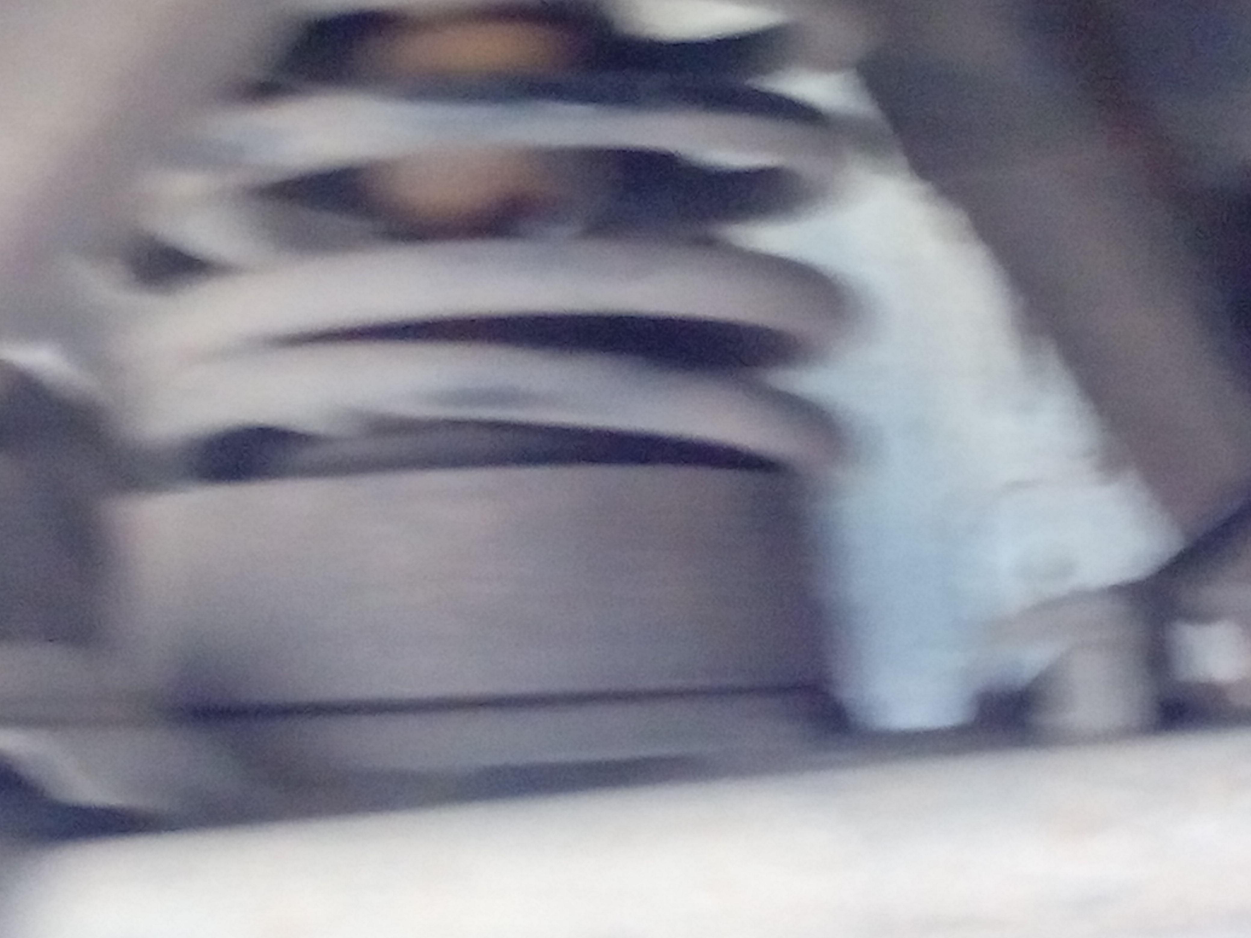

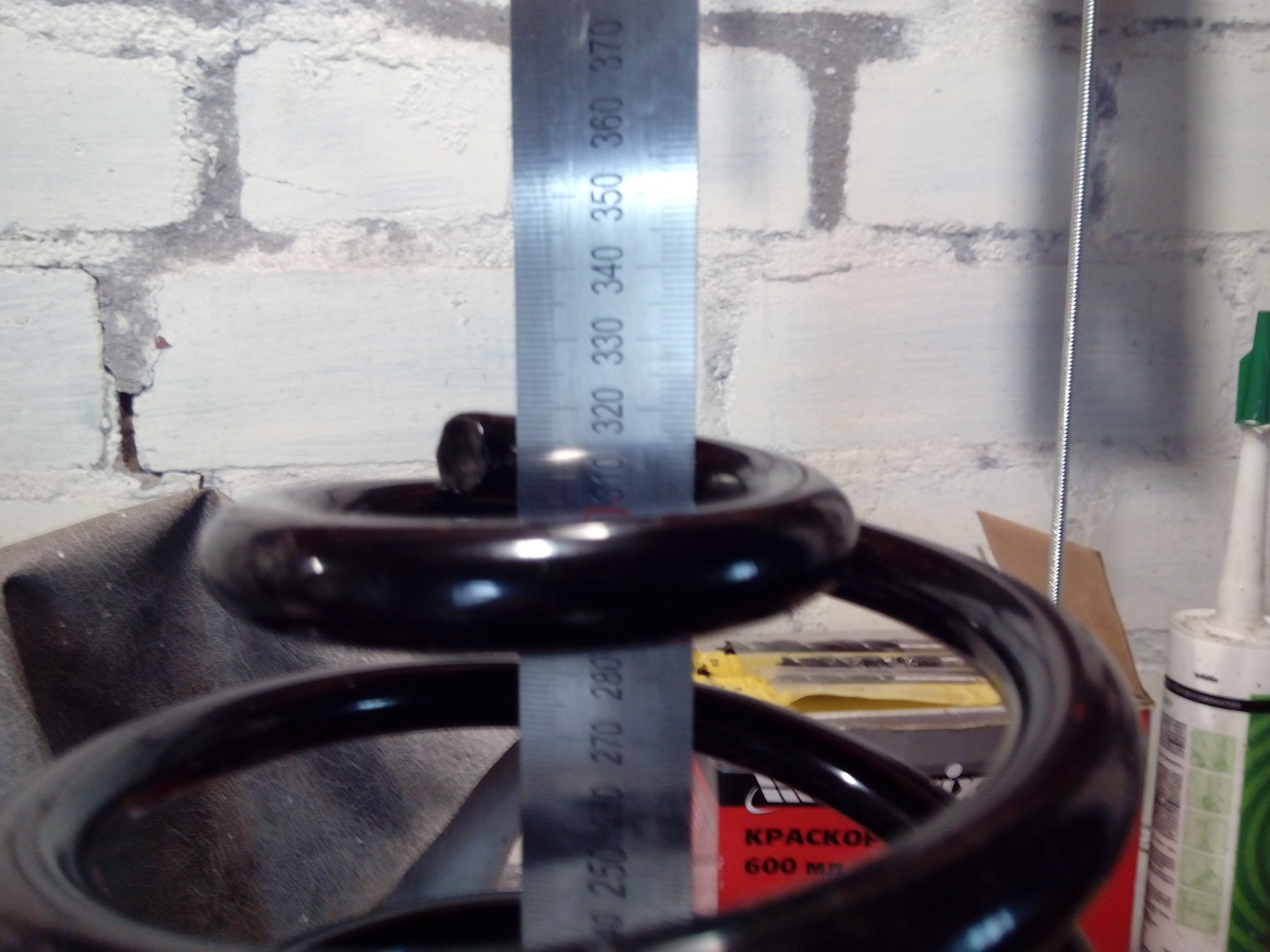

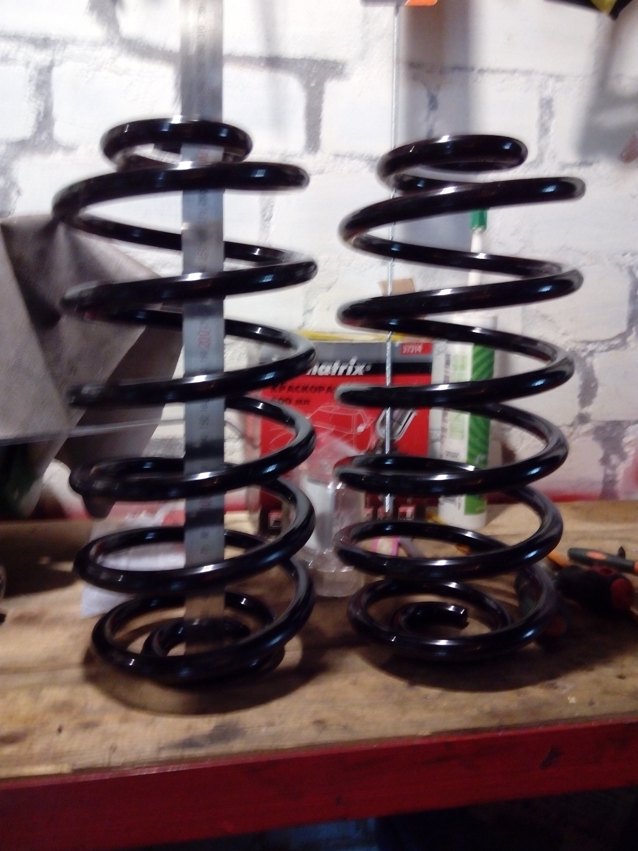

Забрал недавно посылку:Прикрепленное изображение Прикрепленное изображение.Всё, что и хотел. B093.gif Маркировка нормальная , краской.Эдвенча чёрная стала.Высота пружин 315 мм пруток 14(13.75?)Прикрепленное изображение .Посмотрим как встанут.Завтра поставлю.Сегодня дождь идет 1111480105.gif .
post Dec 19 2015, 03:59 PM
Сообщение #1937

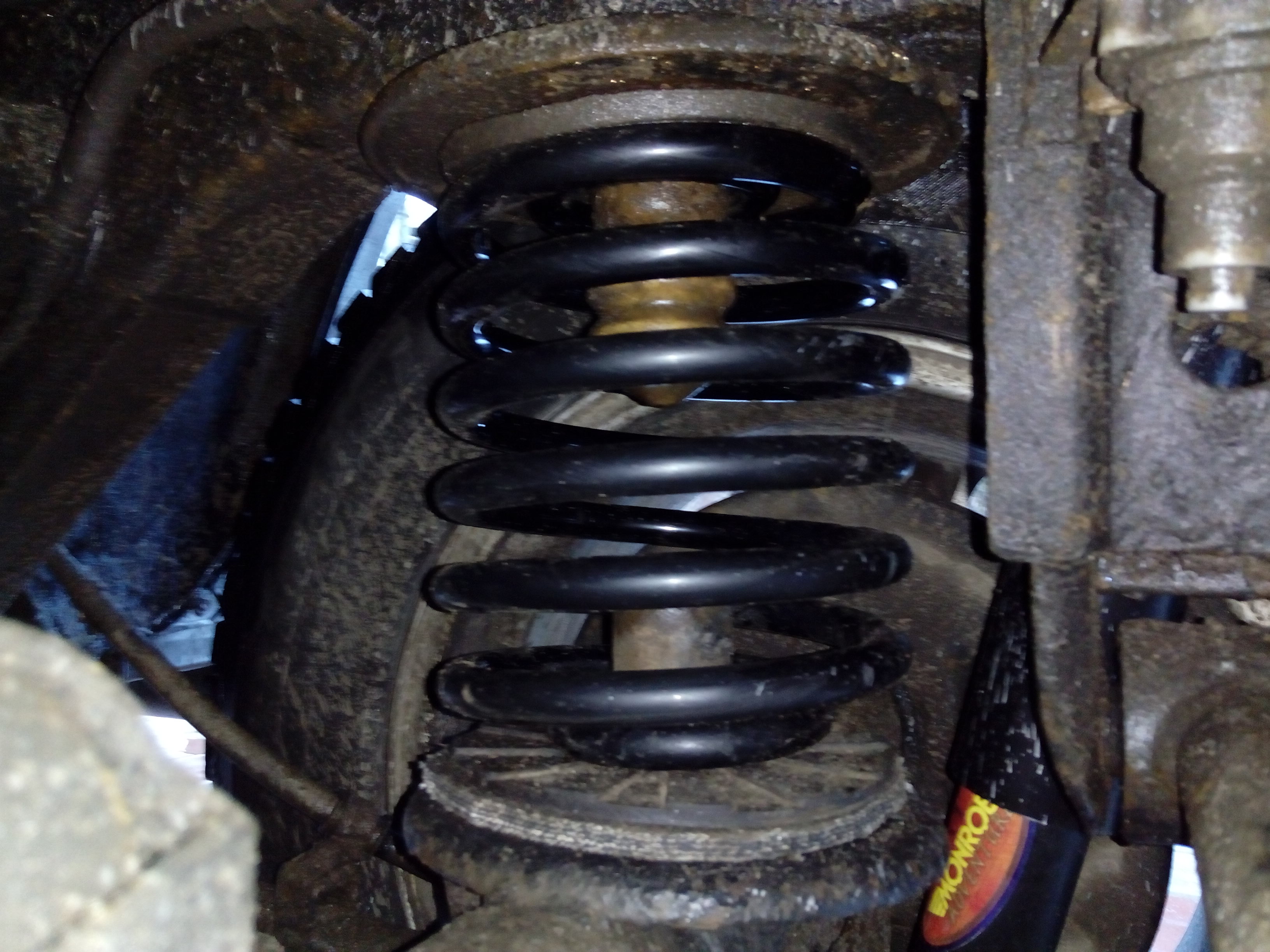

Не удержался, полез менять 32a.gif .По замерам: до 80 по арками,после 82 см.Было:Прикрепленное изображение Прикрепленное изображение.Стало:Прикрепленное изображение Прикрепленное изображение.Нагрузка равномернее распределяется.Витки не касаются.Поездим, посмотрим B128.gif .Нарыл Монро по сильнее:HD исполнение 3512.Тоже опелевские.На следующий раз попробую.... 32a.gif 32a.gif 32a.gif
