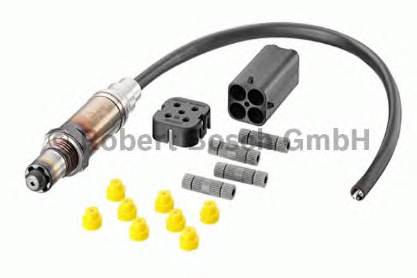

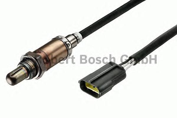

Не думаю, что это так. Цены слишком уж разные и строение у датчиков разные. Вот смотрите:
Лямбда 0258003704 -
А это лямбда 0258986502 -
Совсем другой элемент.

ну картинка может быть одна, а на деле другое, если сегодня получится с братом встретиться, возьму, сфоткаю, выложу, поставлю

в общем
лямбда 0258986502 -
как и на картинке
ставить пока не стал, неудачное парковочное место попалось, в багажник за инструментами не залезть
