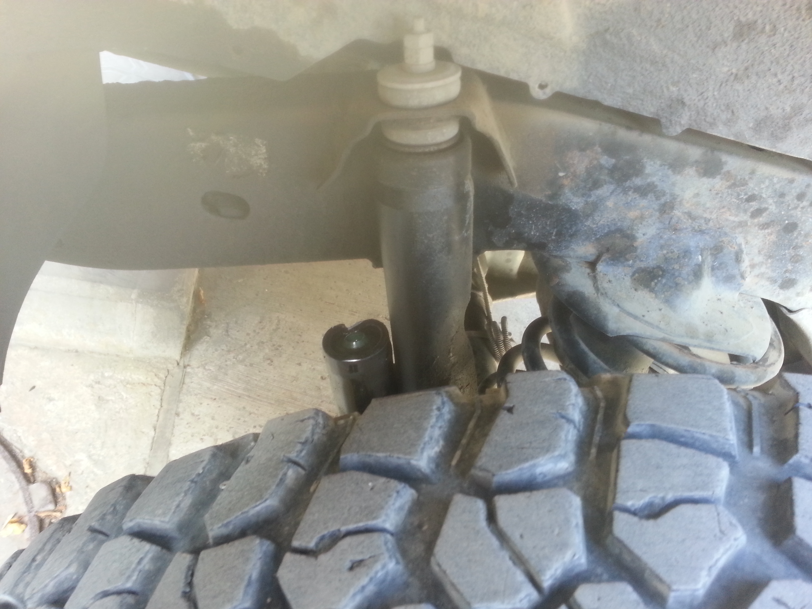

Это чьи амморты стоят? Чьи пружины? Где то сильно лазил или много и не надо было?

Пардон, что потерялся.
Система работает на отлично. Что преднакал, что постнакал. Заводился с полтыка в -10.
По амортизаторам написал тут
