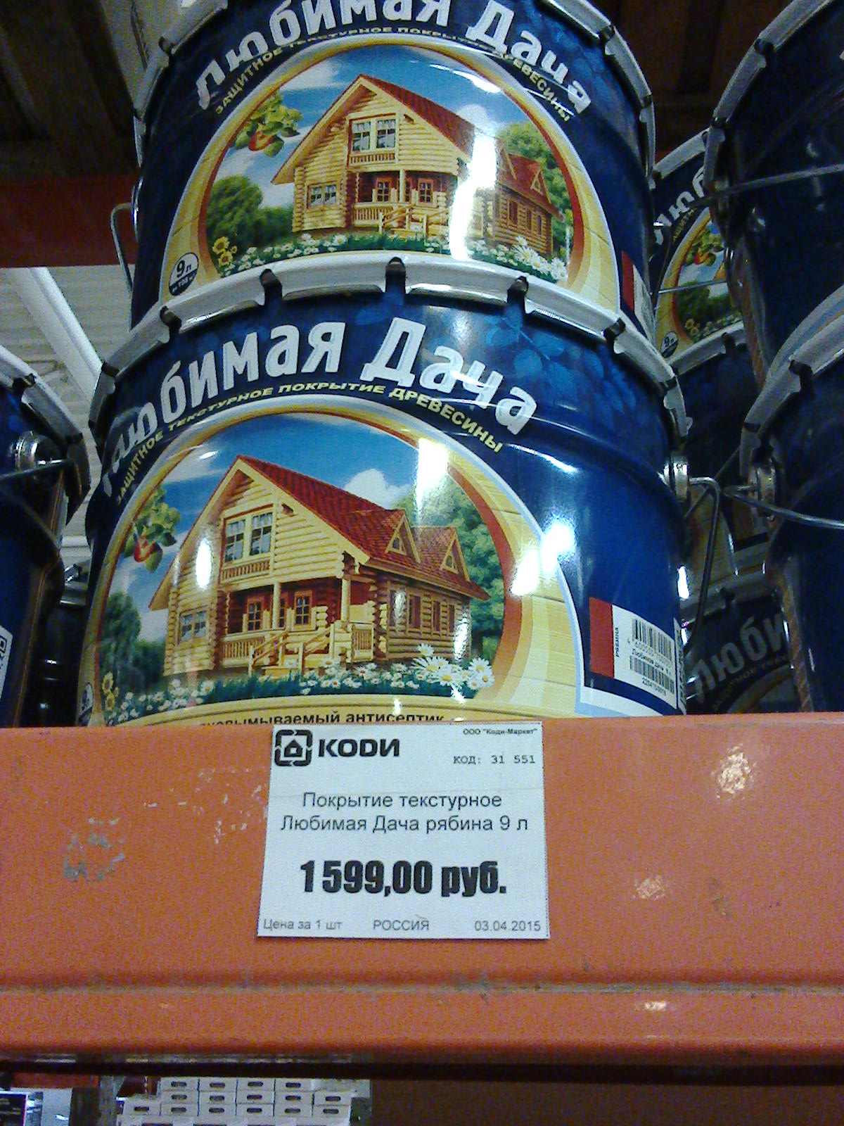

Я так утеплился: сначала экструдированный пенопласт (швы/щели между листами - монтажная пена), поверх него подложка, которая идет при укладке ламината (та, что укладывается под ламинат), затем вагонка . Это стены. А потолок - тот же пенопласт, но вместо вагонки закрыл его 4 мм фанерой, ну и полочки в торце . И конечный результат - шторка, дабы скрыть содержимое полочек от посторонних глаз wink.gif
