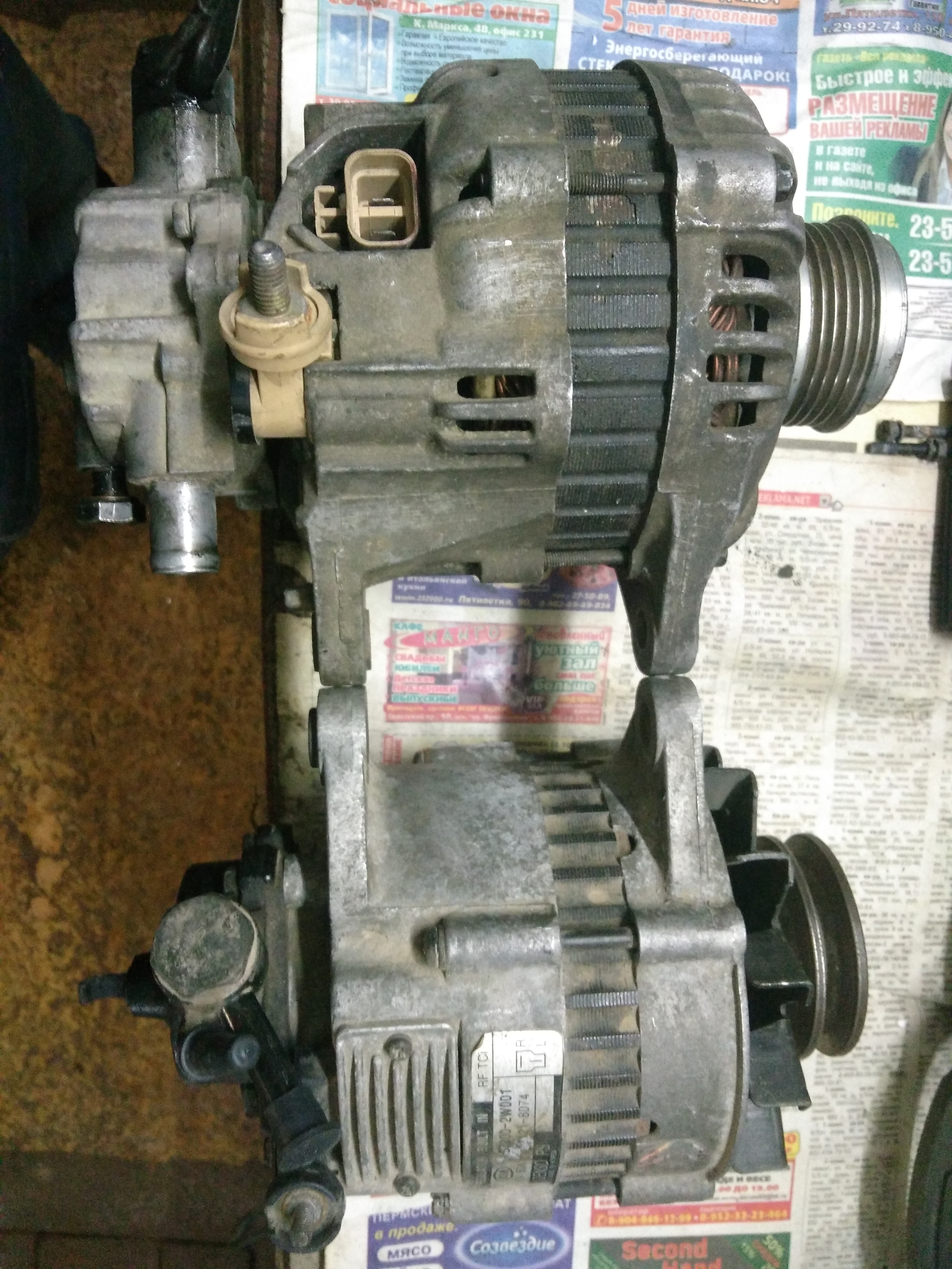

Да похожих много, разница в расположении направлении и длинне трубок относительно генератора. На мисубисьном форуме тип переходную пластину мудрил к генератору. Колхоз то дело дабровольное

И что при снятии генератора в мороз обломил замерзший шланг слива масла с вакуум насоса, замена его я вам скажу еще та жопа. Пришлось снимать, точнее открутит передний мост чтоб, снять огрызок шланга и напялить новый. Убил день на это. А свистели у меня походу ремни, в экзисте дали не того профиля. huh.gif бля!

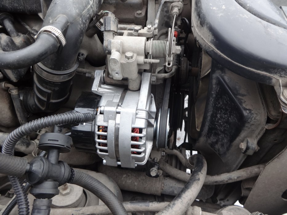

Ура! поставил (приколхозил) генератор от поджеры 90 Амп., пришлось пилить кронштейн, делать переходную пластину под насос чтоб развернуть его в нужную сторону, гемор с масляными трубками, но решил, на все ушло 5 часов с перекурами, вот натяжную скобу надо другую подобрать от ЗиЛа или газона подойдет вроде, пока сделал из того что было. Вот одно волнует, насос шумит или гудит, смазка вроде должна идти нормально, тормоза зверь - проверил ,14,1-14,2 на холостых выдает. Надеюсь закончатся мои мучения с зарядкой. fa.gif
А, я еще весной от Соренты воткнул на 110А et.gif Переделок минимум, но все на грани B107.gif т.к. расположение его родное слева по ходу. Прикрепленное изображение
