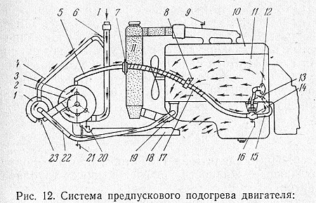

И, кстати, еще одна мысль закралась - вот подогреватель подогревает антифриз в системе охлаждения... все вроде-бы хорошо... А что у нас с маслом в это время происходит? Если на улице -30 град.
Ладно, в самом движке масло греется, а в поддоне?
Что-то, кажется мне, что в поддоне масло так и остается "замороженным".... dumai.gif

Можно выхлоп на поддон направить.Будет как на армейских уралах-камазах.
Там на выхлопе насадка плоская стоит,Ккак на техническом фене.Направлена от радиатора, тепло идёт по передней стенке и снизу.Найди *устр.и эксплуатация Урал 4320,43202*поймешь как сделать h975g.GIF
Выхлоп есть только от самой вебасты, пока она работает. Но какой от него прок.... dumai.gif
Тем более, что на выходе из выхлопной трубы он уже холодный.
B200.gif Если только пустить отдельный трубчатый змеевик в выхода Вебасты через поддон (внутри объема масла в поддоне). dumai.gif
