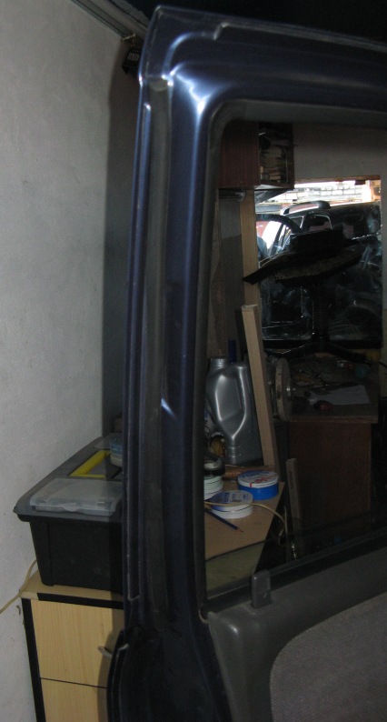

Желаю здравствовать, подскажите кто в курсе, на гранд калинин уплотнитель он же сток воды, идёт от задней двери к передней и до капота и там крепится на 2 клипсы, номер этой штуки или заменить на что можно, своя стала старая ветер по салону гуляет, заранее благодарен
post Jan 14 2016, 05:58 PM
Я себе заказывал по коду 0K077 58 770 и 0K077 59 770 . Правая и левая ..(или левая и правая dumai.gif ) стороны.
Кстати, немного "уплотнить" щель можно так (я пару раз проделывал подобный эксперимент):
- опустить стекло в двери
- аккуратно руками подогнуть слегка верхнюю часть двери (фактически раму стекла) в сторону кузова. B200.gif Тут главное - не переусердствовать.

2108 идут к нам на перёд. а 2109 на зад. девятошные двери как наши задние. от всех уплотнителей у меня оставались обрезки по 5-8 см. а на багажную вроде от 5 дверной нивы встало. точно не помню уже.но тоже с небольшим обрезком.я вставлял концы один в один.без силиконовой трубочки. всё работает отлично.задувание сквозняков ушло впрошлое
