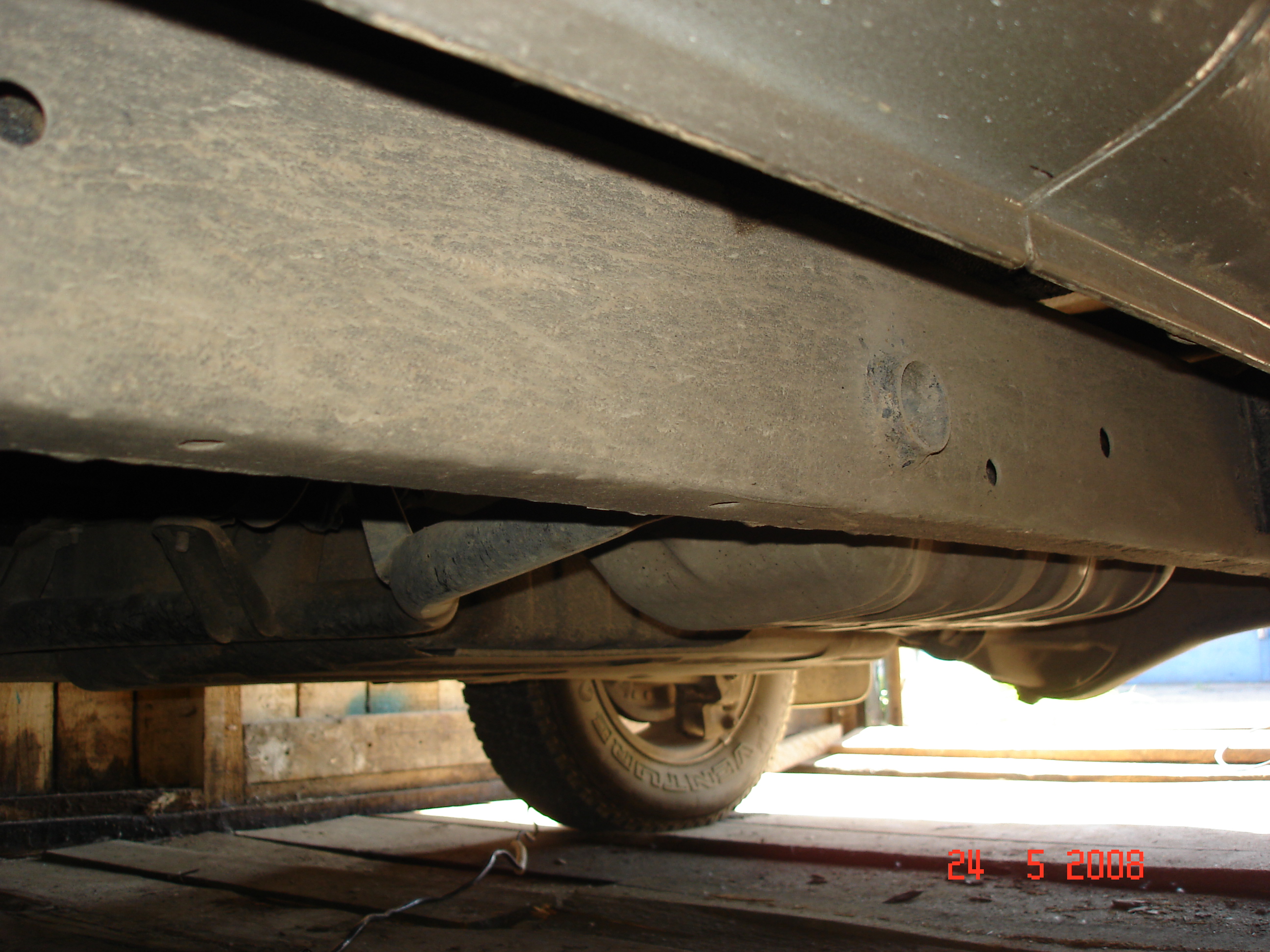

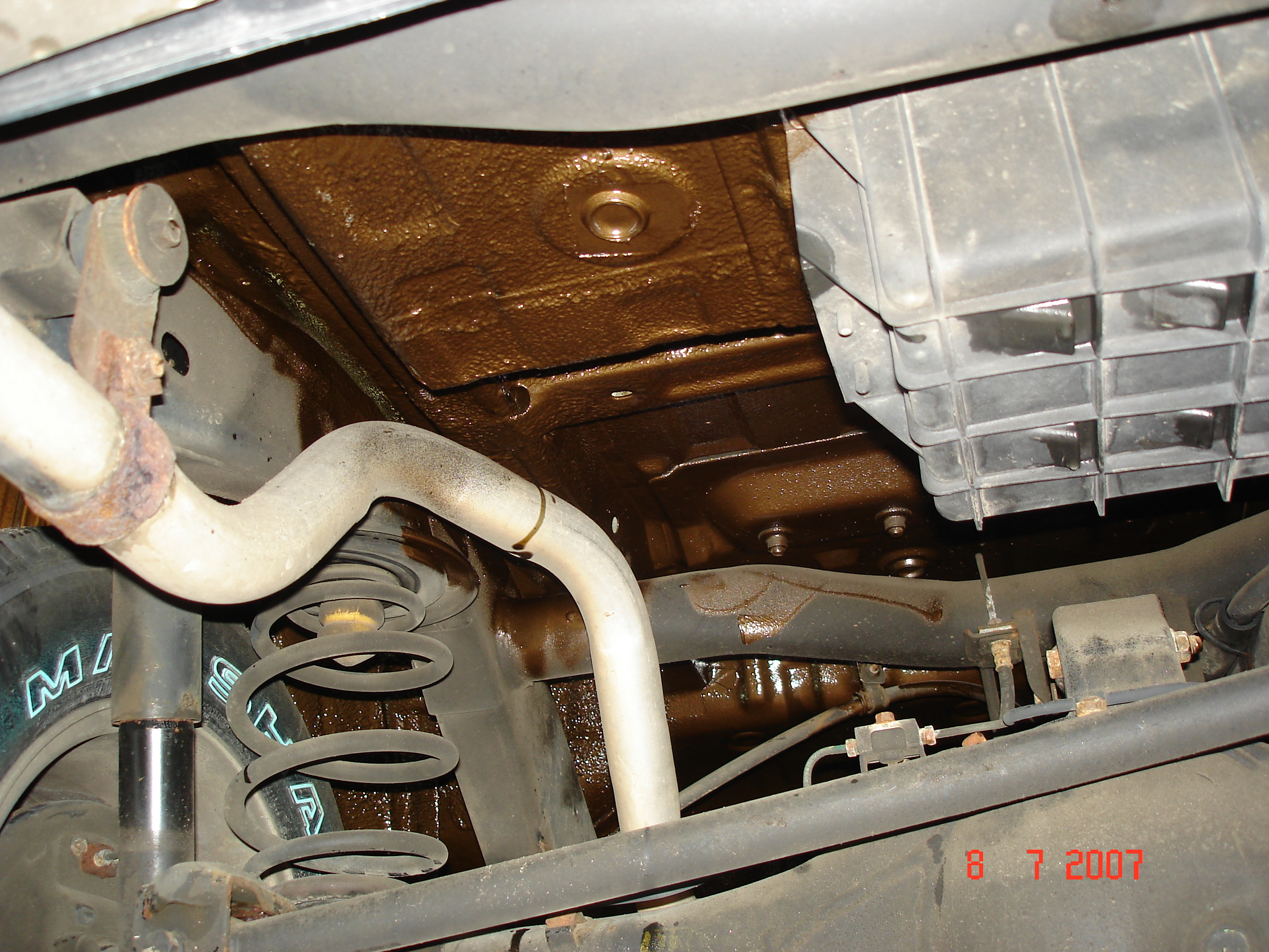

Когда покупал своё авто, объехал много торговых площадок, неоднократно бывал на рынках. Осмотрел несколько десятков Спортейджей. Сразу обращаешь внимание, что на покраске рамы, калитки и ещё по мелочи, корейцы сэкономили, т.е. не грунтовали. На раме сразу летит номер, который набивается точечным методом и еле-еле прямо через краску. Ржавчина на калитке это почти правило. На тот момент в европе прошли наводнения, в штатах утонул целый город с неграми. Встречались утопленники и среди Спортейджей. Внешне всё отлично, но заглядываешь в колёсные ниши, а раму и детали подвески будто покрасили в ржавчину, видимо так от солёной воды, естественно внутрь рамы она тоже затекла.
Все это так.
Но на представленной фотографии машина 2005-го года. А в 2005-м году Спортажи собирал только Автотор. И ВИНы на раме пробивались на Автоторе.

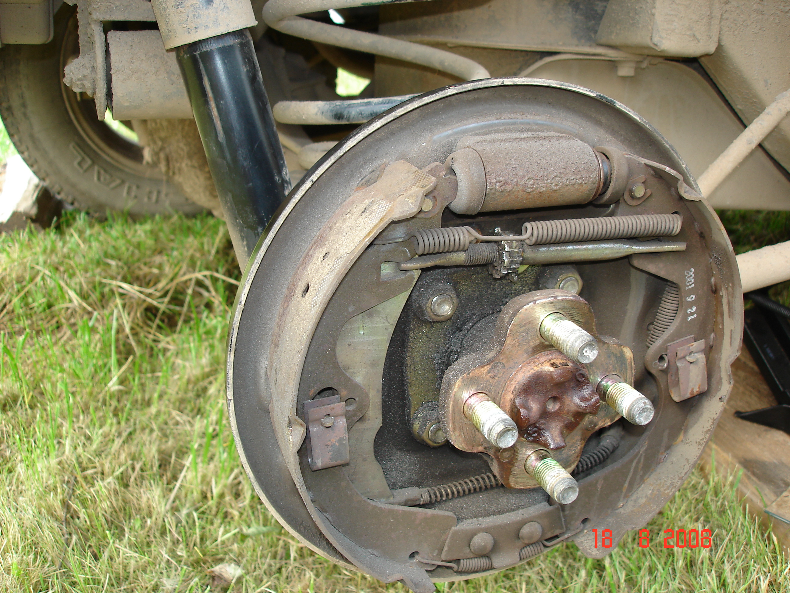

Где-то так, машине 5 лет на момент съёмки. Ржавый хомут трубы был моментально заменён на хомут из нержавейки.

После этого случая, на одном автосайте, я высказал предположение, что колодки в барабанных тормозах желательно менять раз в 5 лет, независимо от пробега и износа. B228.gif Набежавшие оппоненты тут же забросали меня камнями. otstoy.gif Хотя я и не настаивал. Но это, как говориться, личные трудности участников. cool.gif

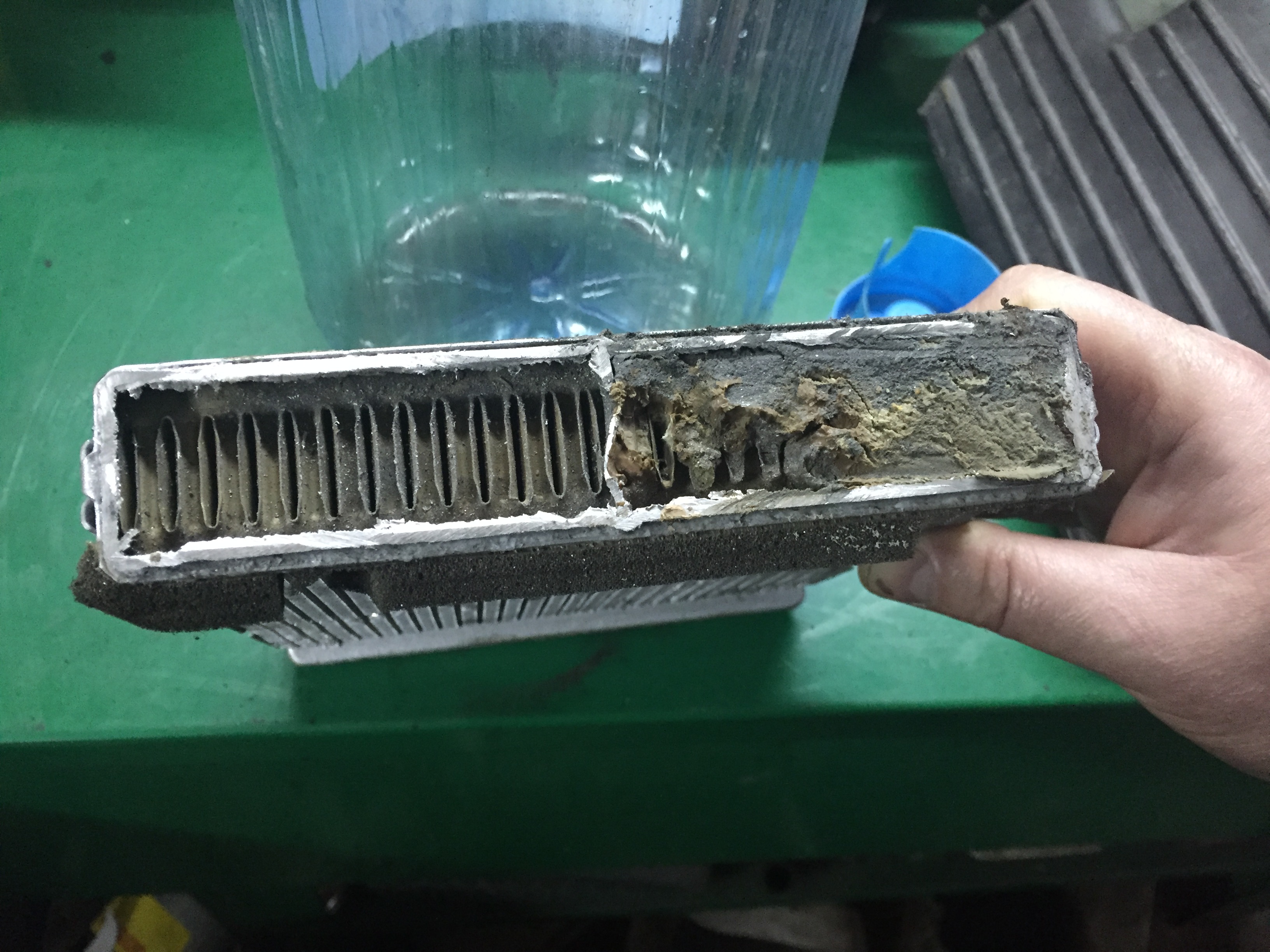

радиатор отопителя

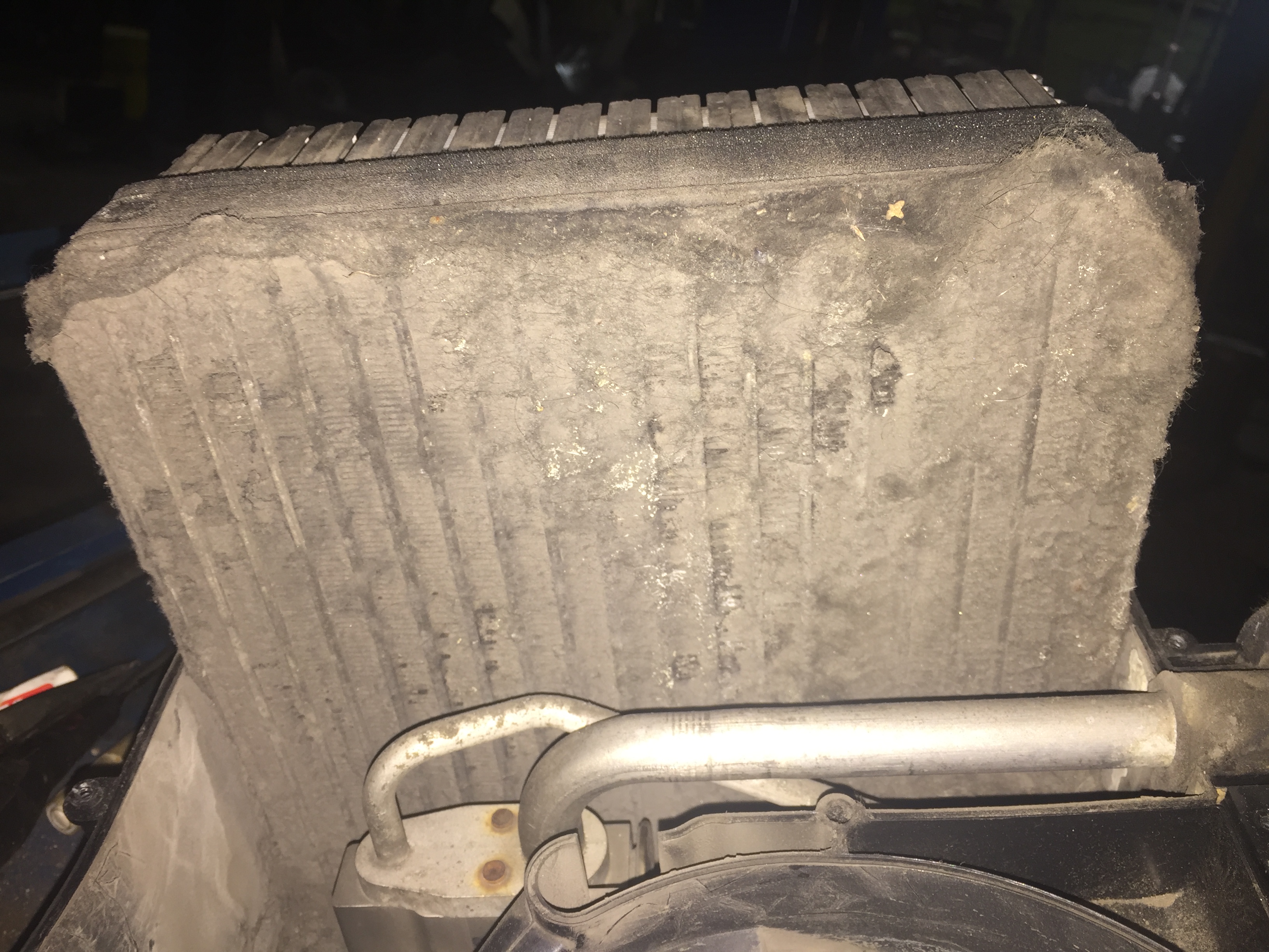

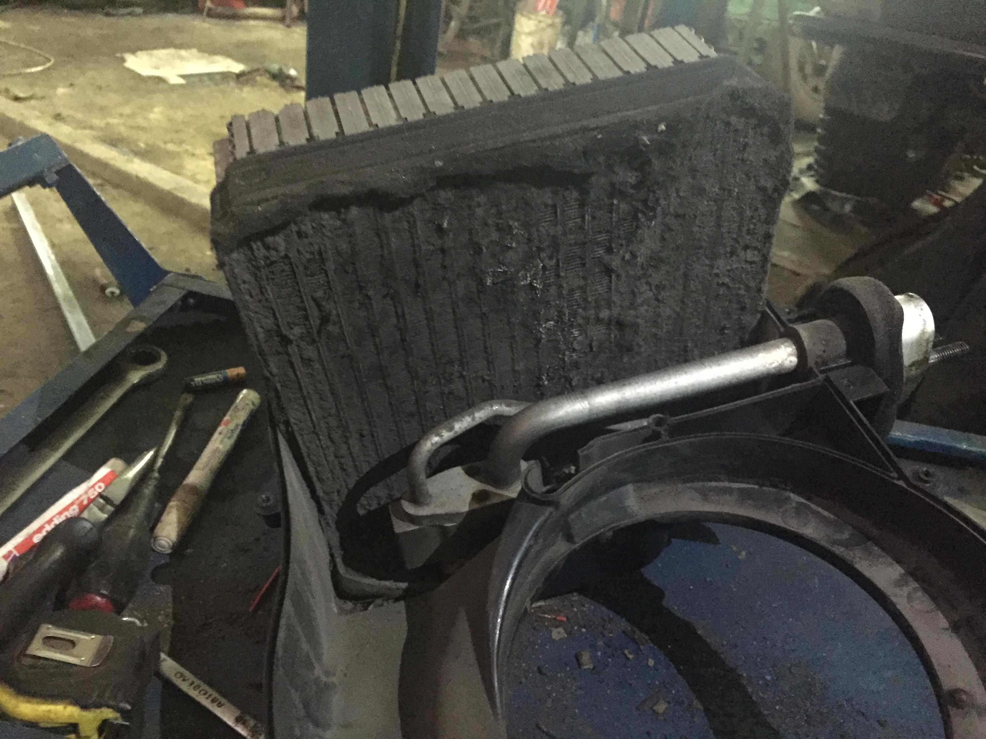

испаритель кондея
