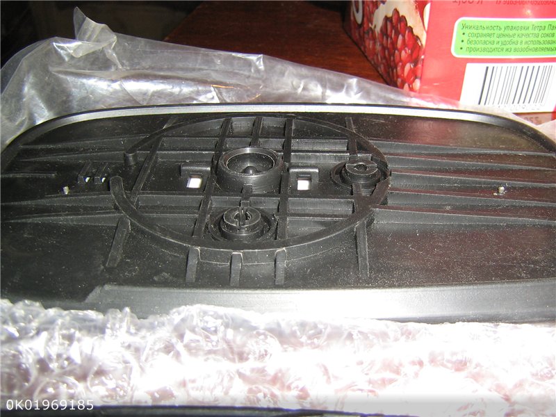

Давно хотел обогрев зеркал, хотел отдельно купить обогревающие элементы и вклеить
по лепесткам точно такой же элемент? а то у нас отличаются, 3 типа вроде
для моего бьются
0k01969125 - правое
0k01969185 - левое
без нагревателей
вот клеил элементы https://www.drive2.ru/l/5567247/
mike482
post Jan 25 2016, 04:35 PM
Сообщений: 2,149
Регистрация: 27-March 08
Пользователь №: 4,826
Это зеркала с 4х-лепестковым креплением.
На многолепестковое не подойдут.
Можно в принципе подогреть феном, вытащить элемент заркальный и вставить в пластик старый.

_AndY_
post Jan 26 2016, 03:16 PM
Сообщений: 313
Регистрация: 8-July 14
Из: Ижевск
Пользователь №: 13,423
место дислокации: Ижевск
mike482
и еще один вид как у меня
Ден2
post Jan 26 2016, 04:07 PM
Сообщений: 778
Регистрация: 2-June 13
Из: Белгород
Пользователь №: 12,080
место дислокации: Белгород
У меня, как выяснилось, такие же. Значит - пересадка)
