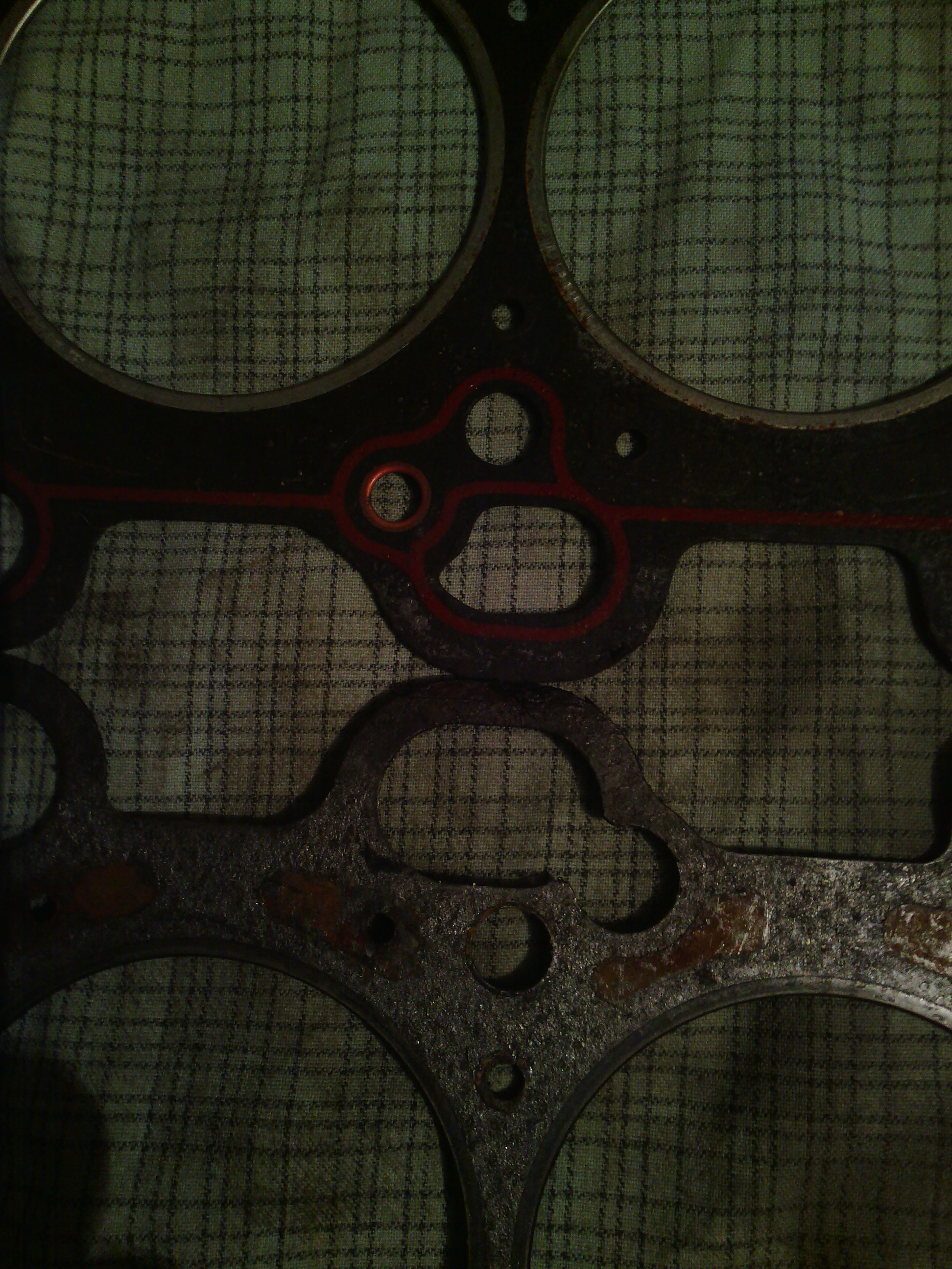

Купил оригинал прокладку Прикрепленное изображение
а там вон чего получается по отверстию Прикрепленное изображение
на всех других прокладках это отверстие разделено, вот теперь сижу и загоняюсь. Вопрос нафига так сделано?
post Feb 7 2016, 01:00 PM
Цитата(gans @ Feb 7 2016, 11:41 AM) *
Я думаю Братан не будет в обиде, что в его теме про отверстия, лезу со своими вопросами про отверстия biggrin.gif
То же всё правильно. На прокладке одного производителя эти отверстия разделены, а на прокладке второго - не разделены. При чём та прокладка, на которой отверстия соединены, стояла на двигателе, которой до ремонта работал долго и хорошо с этой прокладкой.
Вот для Братана фотографию сделал. На ней видно, что прокладка на месте отверстия промята от него, а самого отверстия в прокладке нет.
брак в плане отсутствия в двух правых отверстия уплотнений из термостойкого герметика (красный)... вот как должно быть.
ПС: писал ведь уже, оригинал идет практически весь бракованный... B093.gif
