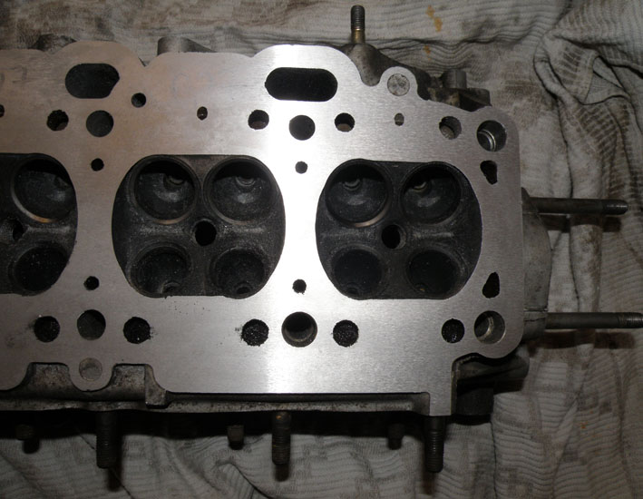

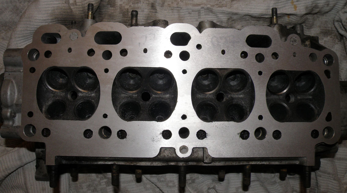

Шлифанули голову, забрал...
Сказали, что при допуске в 0,11, у меня было 0,27...
т.е. говорят, что голову конкретно перегревали.
В общем забрал, на днях буду ставить.
Прокладку покупаю вот такую: ONNURI GGHK019
И еще.
Опрессовали. До 8 атмосфер. Говорят, держит отлично, нигде не дует.

Цитата(Ермыч @ Feb 7 2016, 10:07 AM) *
То же всё правильно. На прокладке одного производителя эти отверстия разделены, а на прокладке второго - не разделены. При чём та прокладка, на которой отверстия соединены, стояла на двигателе, которой до ремонта работал долго и хорошо с этой прокладкой.
Вот для Братана фотографию сделал. На ней видно, что прокладка на месте отверстия промята от него, а самого отверстия в прокладке нет.
Тогда Андрей у нас получается так?Точно такая же прокладка стояла на вашем двигателе?
Цитата(nik*nik @ Feb 7 2016, 01:18 PM) *
брак в плане отсутствия в двух правых отверстия уплотнений из термостойкого герметика (красный)... вот как должно быть.
ПС: писал ведь уже, оригинал идет практически весь бракованный... B093.gif

Купил оригинал прокладку
а там вон чего получается по отверстию
на всех других прокладках это отверстие разделено, вот теперь сижу и загоняюсь. Вопрос нафига так сделано?

Цитата(Братан @ Feb 4 2016, 03:21 PM) *
Уважаемые знатоки.
Подскажите вопрос.
В общем. как и говорил - на первом цилиндре впускная направляющая треснута.
Покажу фото.
И еще вопрос....
Интересная прокладка у меня.
На Головке отверстия есть, а на прокладке нету.....
Это так должно и быть, или прокладка немного не та???

как и просили - фото прокладки со всех ракурсов
